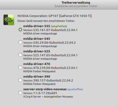

Läuft der Alt-Rechner mit proprietärem Nvidia-Treiber?
In diesem würde ich zuerst auf Nouveau umstellen, wenn der Neu-Rechner mit Intel-Grafik laufen soll.
Ja, ich glaube ich habe diese aktiviert. Ich wollte die Grafikkarte allerdings beim Umbau direkt mit einbauen. Dann sollte es doch eigentlich egal sein.
