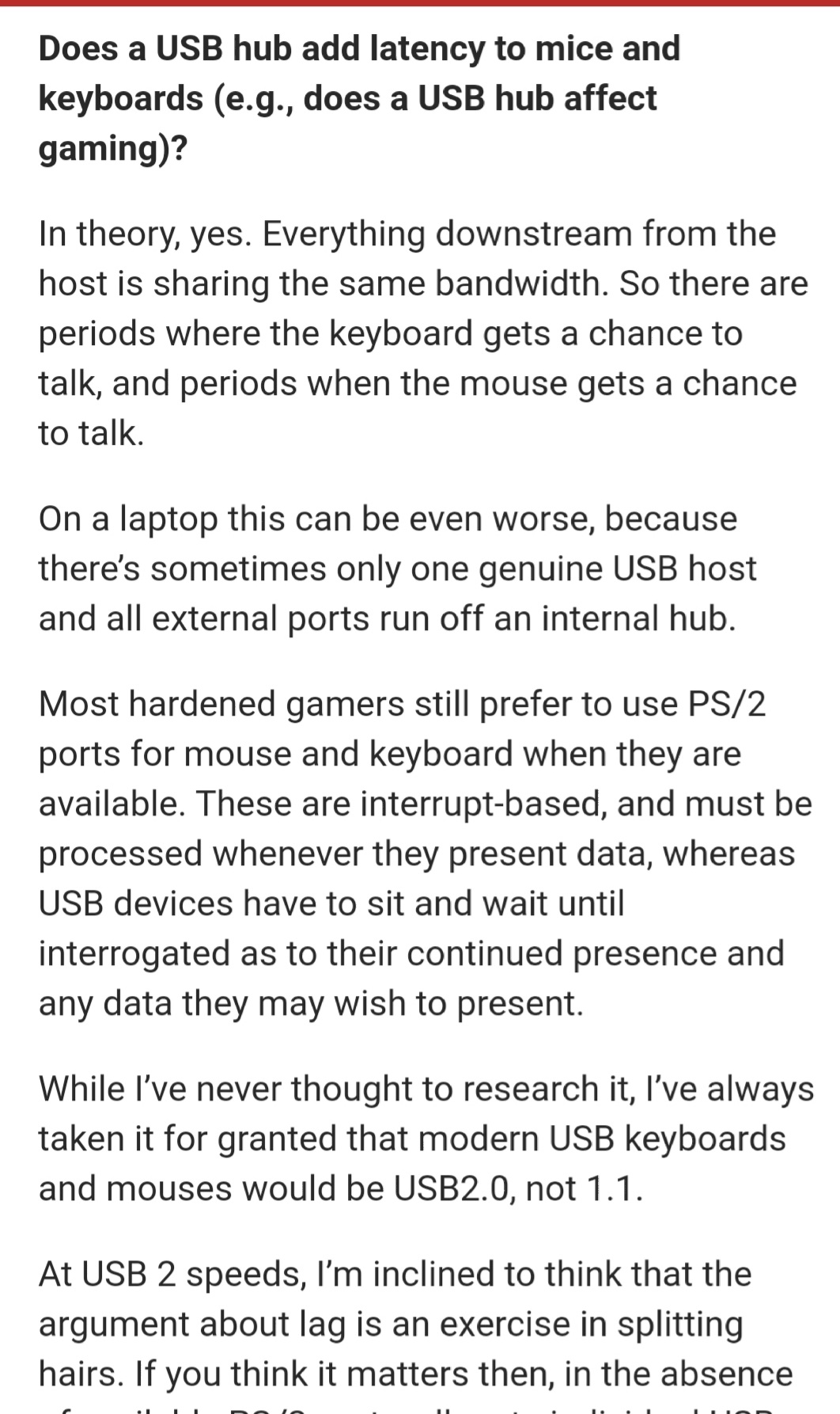

1) Stimmt es, dass bei einem Laptop, der Input Lag höher ist, wenn mehrere USB-Geräte (Maus, Tastatur, Kopfhörerverstärker) gleichzeitig angeschloßen sind, weil Laptops im Vergleich zu Desktop PCs nur einen einzig wirklichen USB Host besitzen und alle externen USB Ports von einem internen Hub laufen? Quelle: Screenshot_20220908-152604_Chrome.jpg

mark12 schrieb:
Ist ein USB Adapter passiv oder aktiv?
Sowas im Bild ist natürlich nicht aktiv
Und erstmal hast du nur den Auszug deiner "Quelle" gepostet, die Quelle an sich aber nicht. Und da steht auch "es kann" und "manchmal." Also mache dich zum Gerät schlau wenn das für dich ein Problem ist
https://www.quora.com/Does-using-a-USB-hub-increase-latency (zweiter Beitrag)
Bitte immer daran denken: auch 20 cm Kabel verursachen schon eine Verzögerung von 1 Nanosekunde - also die Kabel nicht zu lang wählen.
2 der USB-C sind sogar Thunderbolt, also ich denke nicht dass Du da Probleme haben wirst - egal wie Du es anschliessen wirst, wird total egal sein.
Reaktionen: mark12
