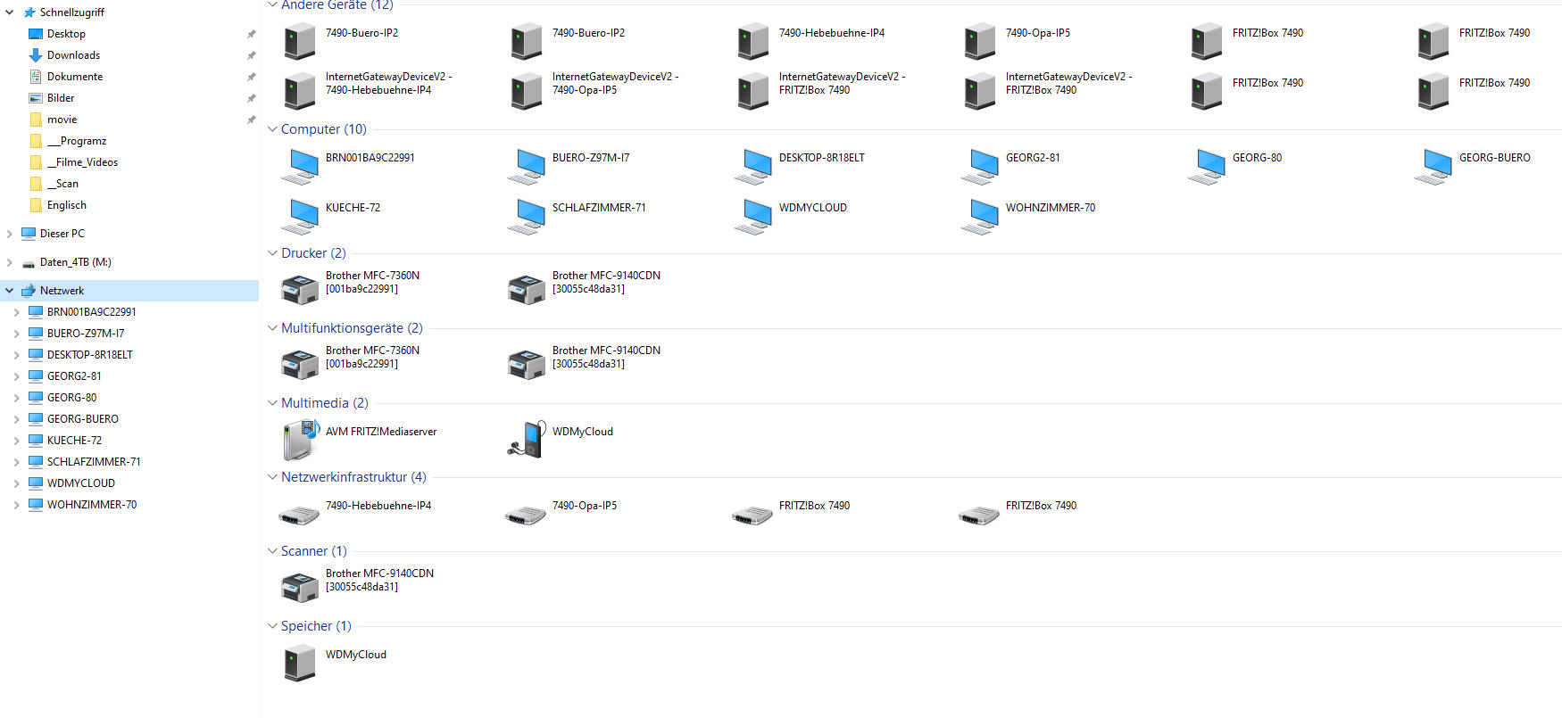

Hallo.
Am PC der Kinder sollen in der Netzwerkumgebung nicht alle Geräte angezeigt werden.
Bereits verbundene Netzlaufwerke sollen aber weiterhin funktionieren.
Es handelt sich um folgende Geräte:
-Linux Receiver mit SMB Freigabe, andere Computer, WD-Mycloud auf der linken Seite
Rechte Seite:
-Andere Geräte(12) die ganzen Router und Acesspoints
Computer (10)
-Multimediageräte (WD MY Cloud, AVM Mediaserver)
-Netzwerkinfrastruktor
-Speicher
Ausblenden reicht aus, wenn die Geräte bei diversen Programmen bei "Speichern unter" noch auftauchen, das wäre egal.
Eine Sperre nach IP Adressen würde mir auch reichen, die Adressen sind alle manuell vergeben worden, aber bestimmte Ordner auf dem NAS sollten natürlich noch funktionieren
Vielen Dank
Gruß Ralf

Bei den Linux Receivern mit Samba Freigabe bin ich ja einserseits froh, das sie im Netzwerk erreichbar sind, aber am PC der Kinder sollen sie halt nicht sichtbar sein.
Genauso das NAS (WD Mycloud), da habe ich den Kids Ordner eingerichtet für Exchange und eingescannte Dokumente vom Multifunktionsgerät.
Aber die anderen NAS Freigaben sollen unsichtbar sein.

Du könntest vlt. noch probieren die Netzwerkerkennung bei deinen Kids zu deaktivieren, dann sucht der Rechner nicht mehr im Netzwerk, wird allerdings auch nicht mehr gefunden. Statische Adressen funktionieren weiterhin.
Die bessere Variante wäre, einfach Berechtigungen einzurichten. Um auf Laufwerk XYZ zuzugreifen, brauchst du User ABC mit Passwort DEF. Das ist eigentlich Standard um egal was abzusichern. Und was dann irgendwo zu sehen ist, spielt dann keine Rolle mehr.
Genau das. Nicht versuchen, einfach machen. Dann sind alle Netzwerkgeräte weg. Und die, auf denen der Rechner zugreifen darf / soll bindest Du per Netzlaufwerk verbinden ein.
