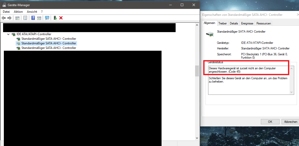

SATA3_A1 und SATA3_A2 werden von einem ASMEDIA-Zusatzcontroller bereitgestellt, entweder ist dieser im BIOAS/UEFI deaktiviert oder defekt ….
Macht sowieso keinen Sinn daran die SSDs anzuschließen ...
Ich habe im Bios bis auf XMP nichts verstellt, normalerweise kann sich da nichts verstellen von heute auf morgen von allein, wie auch immer, ich habe CMOS Reset gemacht, geht aber immer noch nicht.
Also hat es den ASMEDIA Controller zerrissen, warum auch immer.
Unbenannt.png zeigt auch Fehler im Geräte-Manager
