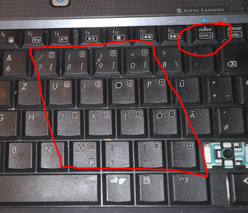

ich bin neu hier und habe ein kleines Problem. Ich will für meine Freundin einen etwas älteren Laptop (HP G7000) mit Windows 7 frischmachen und an sich läuft er perfekt. Ich habe aber ein Problem mit der Tastatur.
Ich habe ein Bild angehängt, in dem ihr die Tastatur sehen könnt.
Wie jeder Laptop hat auch der hier eine FN-Taste (Ich nenne sie einfachkeitshalber nur noch FN). Normalerweise ist die Tastatur so zu bedienen, dass, falls die FN gedrückt wird und z.B. gleichzeitig "J", wird eine 1 geschrieben. Das Problem ist, im Moment ist es genau umgekehrt. Wenn ich FN und "J" drücke, kommt ein J. Dafür aber eine 1, wenn ich nur "J" drücke. Das ist bei allen Tasten so, dass die FN-Funktion geschrieben wird und nicht das eigentliche Zeichen. Die einzige Ausnahme bilden die Tasten F1 bis F12.
Den Treiber habe ich schon neu installiert, einen älteren und einen neueren aufgespielt. Keine Wirkung. Wenn ich allerdings eine USB-Tastatur anschließe, macht der keine Probleme mehr. Ich tippe auf einen Softwarefehler, da ja an sich die Tasten auch erkannt werden. Mein Gedanke war, ob es nicht doch eine Einrastfunktion für die FN gibt, die ich aus Versehen aktiviert haben sollte. Im Internet finde ich aber leider dazu nix.

Hmm... Also ich habe nochmal etwas recherchiert, ein paar Seiten durchgelesen (auch deine @Modenkainen) aber geholfen hat letztendlich nix. Das BIOS hat kein passendes Menü und Tastenkombinationen greifen auch nicht. Habt ihr zufällig noch Vorschläge?
Verhält sich die Tastatur immer so? Also auch im Bios? Falls ja, probier mal folgendes:
1. Ins Bios gehen und dort dann die Einrastfunktion deaktivieren. Speichern nicht vergessen.
2. Beim hochfahren, also nicht in Windows, die Einrastfunktion deaktivieren.

Und für alle kurz... Der Laptop hat keinen Nummernblock. Hatte ich vielleich vergessen zu erwähnen, aber der G7000 den ich habe hat keinen Ziffernblock. Danke.

Im Bios verhält er sich ganz normal. Aber es gibt, wie schon gesagt, im BIOS keine Einstellungsmöglichkeit dafür. Und noch ne kurze Frage... Was meinst du mit dem 2ten Punkt? Den verstehe ich nicht...
cartridge_case schrieb:
Na doch! Deswegen kommt ja die 1! Dein Ernst?

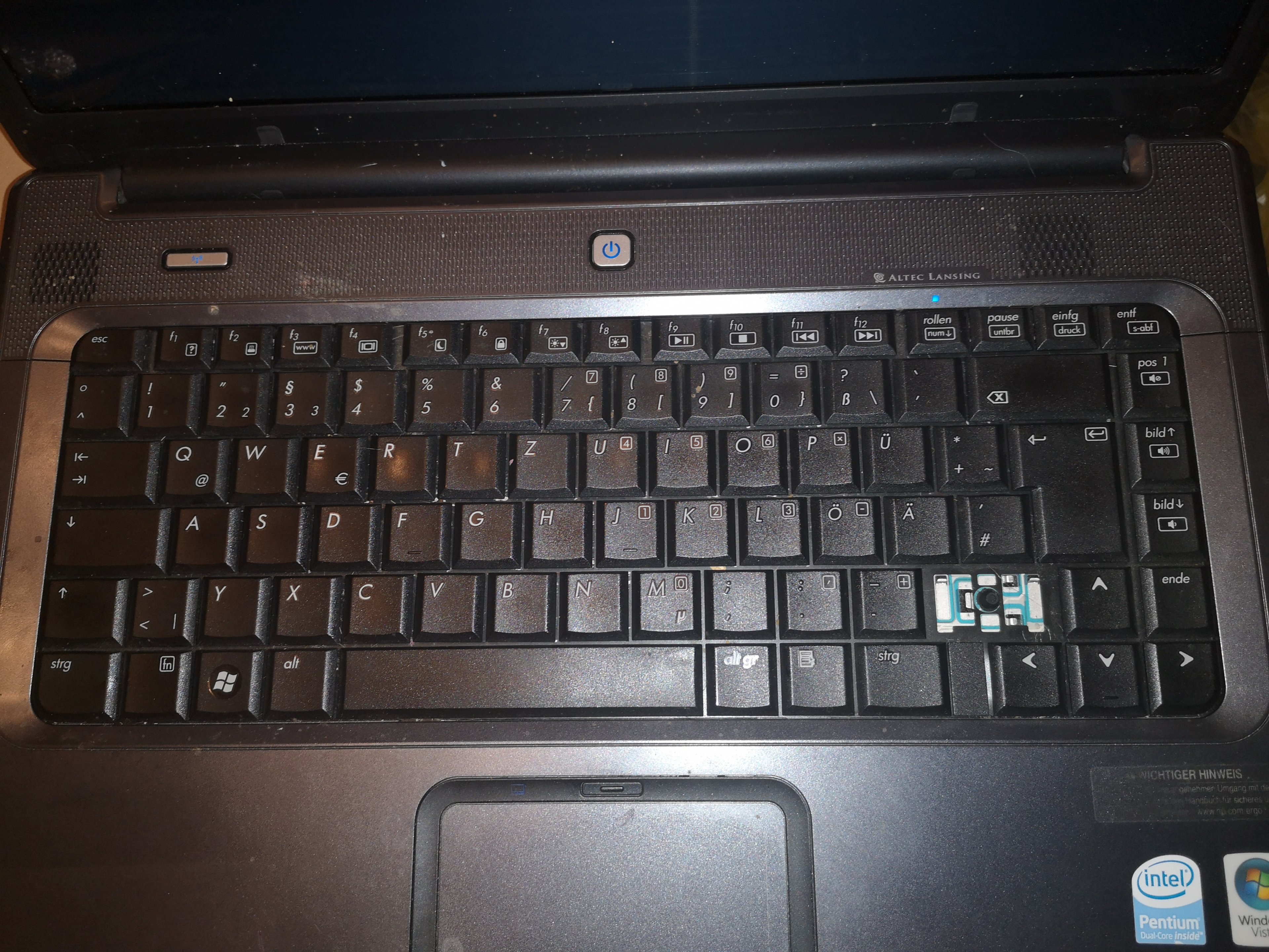

Das werde ich garantiert besser wissen, wenn er vor mir steht. Aber falls du es mir nicht glaubst... Hier ein Bild der gesamten Tastatur...
Also ich sehe keinen Nummernblock :p
Das ist doch kein Nummernblock? Ich dachte immer, dass ein Nummernblock rechts neben der normalen Tastatur ist... Und immer dort ist... Aber sowas kenne ich nicht als Nummernblock... Danke... Und sorry für meinen Umgang :heilig: Aber genau das war der entscheidende Hinweis... Danke dir mein Freund. Jetzt kann ich wieder Buchstaben schreiben und ich hab wieder was neues gelernt :p
