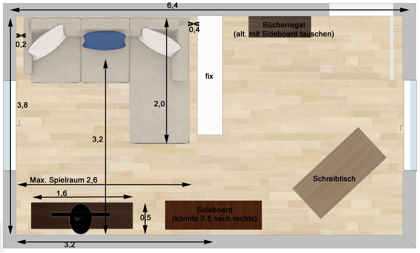

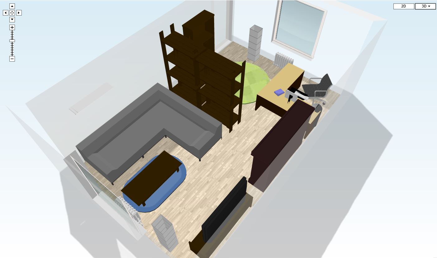

Kommen wir zum wichtigsten: dem Raum
Wie ihr sehen könnt, stehe vor dem Problem, dass die Couch nach hinten keine Platz bietet. Evtl. könnte sie auch noch ca. 20cm nach vorne. Ob das für die Rears aber ausreicht kann ich nicht sagen.

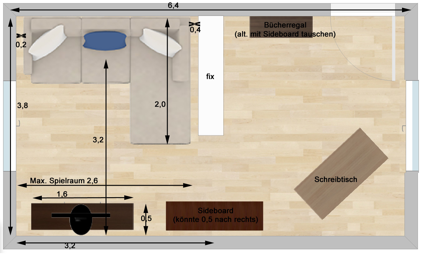

Was an der Aufstellung noch geändert werden könnte:
- Das TV-Board könnte noch 50cm weiter in die Raummitte, sodass die Fronts ein bisschen mehr Platz hätten.
- Eine Alternative wäre der Tausch des Sideboards mit dem Bücherregal. Aber da muss ich nochmal in mich gehen. Zudem sollte ja das Stereodreieck zur Couch eingehalten werden.
