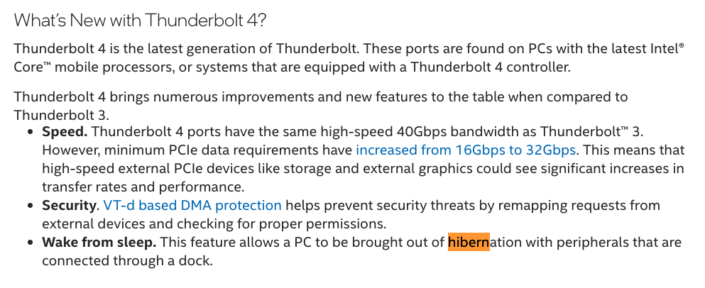

Zu den Power buttons:
https://www.intel.com/content/www/u...upgrade-gaming-accessories-thunderbolt-4.html
--> Somit ist ein "Wake from Sleep" als Funktion in der Spezifikation enthalten.
Sofern das Gerät nicht vollständig heruntergefahren wurde, dürfte die Dock es wecken können. (Windows Schnellstart/Standby/Ruhezustand sollte also gehen.)

Anyway, sollte die Aussage richtig sein, dass die Docks nur proprietär aus dem S5 Status (kein Standby) aufwecken können, respektive die An- / Aus-Schalter die Docks selber betrifft, ist das natürlich doof für alle Laptops die ihre Powerbuttons im geschlossenen Zustand nicht erreichbar haben... Ich hab auch mal grad getestet, was @Ray519 vorgeschlagen hat, die Lenovo Docking Station weckt den HP auch nicht auf....
Na dann tipp mal bei Geizhals "HP Dragonfly" ein. -> Woher soll man wissen das du damit eine Dock und nicht ein Notebook nennst? Genauso wie "HP G2" -> Die Bezeichnung trifft auf Docks und Notebooks zu.
Fakt ist: Aufwecken steht in der Thunderbolt4 Spezifikation. Damit müssen alle Geräte, die offiziell Thunderbolt4 können, das auch unterstützen.
Ansonsten würde ich die Hersteller anschreiben und die Fragen, was man tun muss, damit die sich an die Thunderbolt 4 Spezifikation halten.

Der Host muss geweckt werden können und die Hubs müssen das durchleiten können. Und die Hubs unterstützten tatsächlich verschiedene Quellen dafür (Wake on Connect, Disconnect, DP connect, PCIe Wake, USB Wake und USB4 Wake. Gerade mal in der Spec nachgelesen).
Wobei USB4 Wake wohl genutzt wird um den Bus aufzuwecken, wenn ein Hub von etwas anderem aufgeweckt wurde (und das OS/Treiber dem Hub gesagt hat, er soll davon aufwachen).
Also scheint wohl nach Standard möglich. Auch ohne dass ein USB-Gerät im Dock verbaut ist (wie ich zuerst behauptet hatte), dass man in Windows sehen könnte, dass dann das Wecken übernimmt. Würde aber wohl Firmware benötigen (auf dem USB4 Hub) damit der aus einem schlichten Eingang vom Taster dann einen USB4 Wake sendet.
Und der genaueste Wortlaut den wir von TB4 kennen, verlangt ja nur dass Peripherien hinter dem Hub aufwecken können, nicht dass der Hub selbst eine Taste hat und was die Tut. Ich würde erwarten, dass die Hub-Hersteller dass dann auch entsprechend bewerben würden, wenn sie sich die Mühe machen. Und Ausschalten deckt das nicht ab. Wenn der Taster also als An/Ausschalter beworben wird, denke ich geht die Wahrscheinlichkeit runter, dass der speziell für USB4 Wake gebaut wurde.
Bisher habe ich meine ich nur ein oder zwei negativ Berichte vom Anker TB4 Hub in diversen Foren gelesen. Aber da ich das selbst nicht testen konnte, kann ich nicht ausschließen dass dieser oder vergleichbare Geräte nicht auch, zusätzlich, einen USB4 Wake senden (wenn ich das überhaupt testen könnte. Mein TB4 zertifizierter Desktop hier wacht ja schon in weniger Fällen auf als mein USB4 Notebook ohne Zertifizierung).
Und soweit wir wissen enthält TB4 keine eigenen Specs sondern schreibt nur optionale Features aus dem USB4 Standard vor und der Wake Support ist für Hubs/Docks sowieso schon Pflicht nach USB4 (Hosts habe ich nicht gecheckt).
