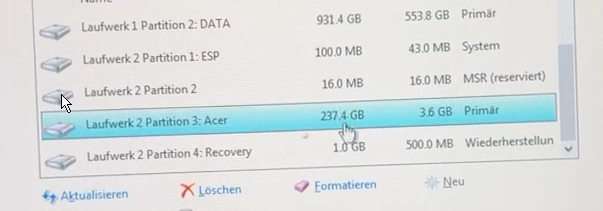

Die Festplatte zu formatieren Lässt der PC auch nicht zu (Anhang).

Was passiert, wenn du alle Partitionen löschst (nicht formatierst), dann eine (1) neue erstellst - dabei werden automatisch mehr erstellt - und dann dort installierst?

Wo willst du Windows neu Installieren?
Auf Laufwerk 2 oder?
Dann musst du alle Partitionen auf diesem löschen und dann auf "Neu" gehen.
Windows 10 erstellt dann die Partitionen neu, die es braucht.
An deiner stelle, würde ich aber vorher noch die anderen verbauten Festplatten abstecken, bevor du Windows Installierst.
Nicht das der Boot Manager auf ner anderen Platte landet.
Und Daten, die du noch brauchst, hast du schon gesichert, oder?
Denn die sind dann weg nach der Aktion.

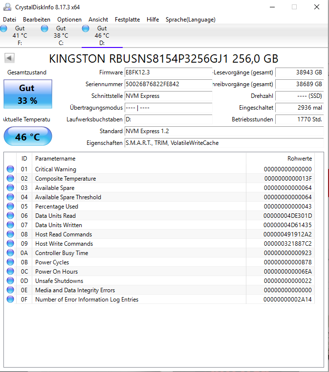

Nach all dem Posts ist mir immer noch nicht ganz klar um was für eine "Festplatte" es sich hier handelt. Wenn Du schon mit CDI überprüft hast - kannst Du bitte einen Screenshot aus CDI hier posten -> dabei das Fenster nach unten aufziehen, so dass man alle Werte sehen kann, danke.
Das ist die besagte Festplatte er meint ja alles wäre ok aber das ist es eindeutig nicht

Der letzte Wert "0F - Number of Error Information Log Entries" sieht recht hoch aus. Vielleicht ist die trotz ihrer nur 1770 Betriebsstunden schon "schreibtot", und das drückt sich hier aus. :o Mach doch mal einen Benchmark, mit ASSSD oder Crystal Disk Mark, dann müsste man es sehen.

Also "Gesamtzustand Gut - 33%" finde ich schon bedenklich. Schalte mal in den Einstellungen bei den Rohwerten auf Dezimal um. Das lässt sich leichetr lesen. und die sieht wo der Schuh drückt
Respekt, 18 GB/s schreiben, die kann nicht defekt sein. :D
Versuch's mit dem Secure Erase, und teste danach nochmal, wenn das erfolgreich war.
Wahrscheinlich ist die Schrott.
eYc schrieb:
...Der letzte Wert "0F - Number of Error Information Log Entries" sieht recht hoch aus. Vielleicht ist die trotz ihrer nur 1770 Betriebsstunden schon "schreibtot", und das drückt sich hier aus....
0F habe ich schon höher gesehen ohne dass es Probleme gab. Bei einer älteren SSD mit 40 TB written ist das wohl noch im akzeptablen Rahmen.
Hauptsache 0E Media Errors bleibt dabei bei Null, wäre viel schlimmer wenn nicht.
Was sagst Du aber dazu, dass bei ihm unter "Übertragungsmodus" nichts steht. Das ist ja eine bekannte OEM Version von Kingston A1000 und da sollte doch PCIe2.0 stehen?
Ansonsten laut CDMark ist sie erstens überfüllt und zweitens läuft da irgendein RAM Caching parallel dazu...

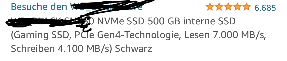

Wie finde ich den heraus welche Festplatte in meinen pc passt? Hab auf amazon eine gesehen die recht gute Werte hat soweit ich das erkennen.
Ich hab mit SSD-Read/Write Geschwindigkeiten jetzt nicht so die Erfahrung. Verwende sowohl im PC als auch im Notebook eine SanDisk Extreme Pro NVMe 3D SSD mit 1TB und habe bisher keine negativen Erfahrungen machen können. Wenn man aber auf hohe Read/Write-Werte legt, dann wäre ne andere SSD vllt. besser.
Einfach darauf achten, dass die SSD auch die richtige Länge hat, wenn auf deinem Mainboard Bohrungen für die SSD-Abstandshalter fehlen und nicht alle SSDs jeder Länge aufnehmen kann. Die gängigste Länge sind SSDs in der Größe 2280. Gibt für den M.2-Slot SATA-SSDs und NVMe-SSDs, du willst wahrscheinlich letzteres haben.
Aber was mich interessiert: Wenn man Tipps haben möchte, welche SSD am Besten passt und einen Screenshot dranhängt von einem potentiellen Kandidaten, warum schwärzt man dann den Hersteller im Artikel-Titel? (Davon mal ab, dass man nach wie vor erkennen kann, dass besagte SSD im Screenshot eine Western Digital Black ist.)
Indem du den Systemhersteller aufsuchst, und dir dort Handbuch oder Upgrade-FAQ, oder ähnliches ansiehst.
PCIe 4.0 mit 7.000 MB/s kannst du wahrscheinlich nicht nutzen, das geht nur mit neuesten Chipsätzen und Prozessoren. Funktionieren wird sie trotzdem, aber dann mit max. 3.500 MB/s.
Da mein pc ein fertig pc war, war es recht schwer für mich herauszufinden welcher das ist aber ich bin 95% sicher das DIESER mein pc ist. Leider finden ich hier kein Upgradefaq aber mit den Daten hier kann ich auch nix anfangen
