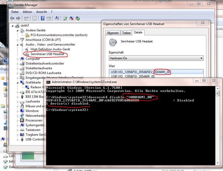

Weiß jemand ob und falls ja wie es möglich ist, einen Eintrag aus dem Gerätemanager auf den Desktop zu verlinken? Konkret geht es mir um meine Soundkarte, die ich per Verknüpfung de-aktivieren und wieder aktivieren möchte. Der Grund ist folgender: Der Creative Soundkartentreiber muckt manchmal unter meinem 64 Bit Windows (das Mikrofon kratzt/rauscht). Durch den "Neustart" der Soundkarte verschwindet das Problem dann meistens wieder. Deswegen wäre es einfacher, irgendwo eine Verknüpfung anzuklicken, anstatt jedes Mal den Weg in den Gerätemanager zu suchen! Danke! :D
devcon ist dafür perfekt
kannst dir ne kleine Batch schreiben und die immer anklicken.
zb
devcon disable *MSLOOP
Deaktivieren aller Geräte, deren Hardware-ID auf "MSLOOP" endet (einschließlich "*MSLOOP").
die hardware id findest du unter den eigenschaften des geräts im Reiter "Details"
Reaktionen: Stefan6183
Oh, das ging flott! Werde mir mal die einzelnen Ansätze angucken! Danke! :)
Das klingt in der Tat nach der besten Lösung. :cool_alt:
Nur welche Hardware ID trage ich jetzt ein? Unter Details / Hardware ID stehen 4 Stück. :freak:
Die fangen alle mit PCI\VEN_1102&DEV_0004&... an und die Endung hinter dem & ist immer anders. :)
Oder soll ich mit devcon disable PCI\VEN_1102&DEV_0004&* alle deaktivieren (falls das so korrekt wäre)? :D
seh ich jetzt erst.
Ja
Code:
devcon disable "PCI\VEN_1102&DEV_0004&*"
sollte alles deaktivieren (Anführungszeichen beachten, ansonsten interpretiert die cmd das nach dem & als neuen befehl).
das gleiche mit enable und das Gerät ist wieder aktiviert.

Edith meint: Scheint zu gehen. Beim nächsten Mikrofonproblem werde ich es nochmal testen. :cool_alt:
