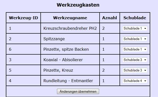

Hmm nein nicht ganz, ich möchte jedes Werkzeug für sich per dropdown einer Schublade zuweisen.
