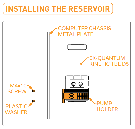

Ich habe eine EK Water Blocks EK-Quantum Kinetic TBE 200 D5 Wasserpumpe und mögchte diese in meinem Asus ROG Strix Helios Gehäuse vertikal befestigen. Leider muss die Pumpe von unten angeschraubt werden. Die Halterung befindet sich jedoch seitlich. Ich habe dieEK-UNI Holder 50-70 gesehen um mit diesen Winkeln die Pumpe vertikal an der Halterung des PC Gehäuses anzubringen. Leider beträgt der Abstand zwischen den Löcher an der Halterung des PC Gehäuses maximal 60 mm und zwischen den Schrauben der Pumpe 65 mm. Hatte jemand vielleicht das selbe Problem und kann mir weiterhelfen?

Ich gehe davon aus, es ist diese Pumpe: https://www.ekwb.com/shop/ek-quantum-kinetic-tbe-200-d5-pwm-d-rgb-plexi
Die hat einen Ring beigelegt, der die Pumpe hält und seitlich am Gehäuse befestigt wird. Dies ist übrigens auch der Standard zur vertikalen Befestigung dieser Pumpe

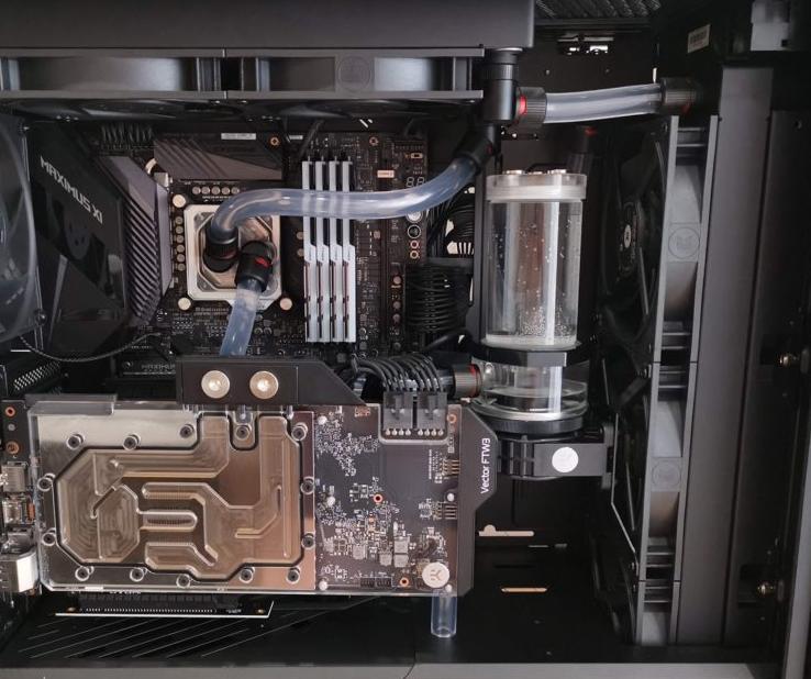

Alternativ kann man ja auch Löcher bohren in die Seiteder Unzensierte schrieb:Bau dir einen schnuckeligen Winkel aus Alu (Baumarkt), lackiere den schön schwarz - und alle werden denken das muss so sein.
Oder am Radiator befestigen:
