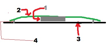

also ich hab das mal grob skizziert und paar Positionsnummern draufgemacht das man sich das vorstellen kann!
1. Backplate
2. Motherboard
3. Geheauserueckseite
4. Fuesschen
Warum ist da so wenig Platz hinter dem Motherboard? Der sollte doch im Normalfall reichen?! Könntest es mit längeren Abstandshaltern versuchen.
