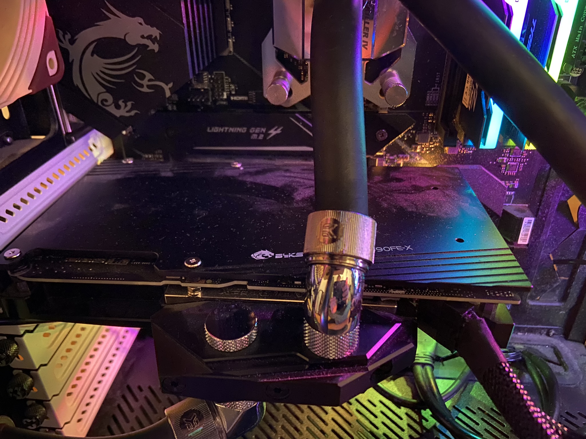

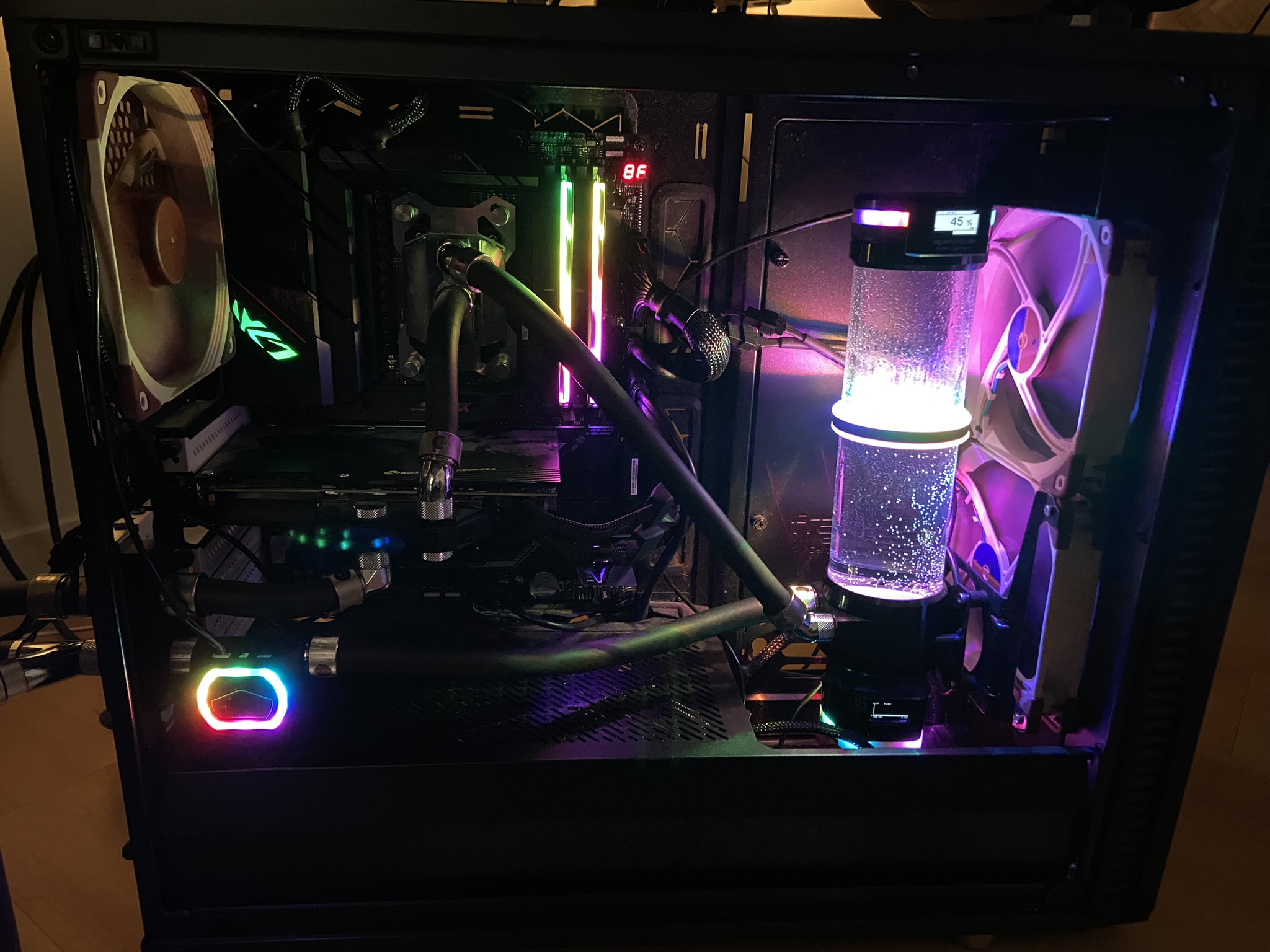

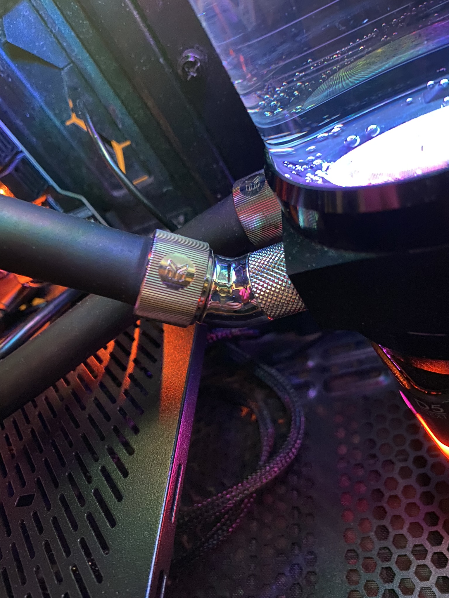

Hi Leute,
habe jetzt seit 3 Jahren meine Wakü mit Softtubes am laufen. Zum Einsatz kommen dabei neben diverser Schnellkupplungen und 45/90 Grad Winkeln insbesondere die Fittinge "EK Water Blocks EK-ACF Fitting 16/10mm G1/4 Zoll - nickel" und die Schläuche "EK Water Blocks EK-Tube ZMT Schlauch 16/10 mm - mattschwarz, 3m". Dabei war es schon immer sau schwer, die Verschlusskappe auf den Fitting zu schrauben, weil der Schlauch gefühlt etwas zu groß ist ... anbei Fotos wie das dann teilweise aussieht bei mir (der an der Grafikkarte ist aktuell am schlimmsten). Muss da teilweise mit ner Zange ran weil ich das sonst nicht hinbekomme. Zum rumspielen habe ich noch ein paar klare Schläuche die ich aber im Loop nicht verwende, da kann ich den Fitting komplett easy mit wenig Krafteinsatz verschrauben, sodass kein Gewinde mehr zu sehen ist.
Überlege deshalb meine Schläuche auszutauschen, weil das beim Hardwarewechsel jedes mal ein Krampf ist ... gibt es noch jemanden mit dem Problem oder bin ich da der einzige? Inzwischen verkaufen die ja welche mit 15,9mm/9,5mm, vielleicht aus genau dem Grund??

Für den Schlauch passen die EKBW Torque Fittings besser. Ich hab selbst Alphacool Fittings mit dem Schlauch verwendendet und auch da ist es an manchen Stellen eine echte Qual das aufzuschrauben. Habs aber so gelassen, hauptsache dicht.
Passen die Torque Fittings nur besser, oder gut? :p Habe dank defekter neuer CPU die letzten drei Tage am PC rumgeschraubt, mich kotzt das inzwischen echt an, ich will das dringend ändern.
Ich hatte bei den EK Classic-Fittingen in Verbindung mir den EK ZMT-Schläuchen eigentlich nie große Probleme…
Grundsätzlich ist der ZMT-Schlauch aber dafür bekannt, dass sich mit dem manche Fittinge extrem schwer festdrehen lassen.
Die anderen EPDM Schläuche auch von anderen Herstellern werden das gleiche Problem haben nehme ich an?
Der Aquacomputer-EPDM-Schlauch (16/10) und die Torque-Fittinge passen super. Geht ohne große Kraft oder dass man Werkzeug benötigt.
Reaktionen: Euphoria
Wenn du die Überwurfmutter abdehst kommst du sehr gut an den Nippel, worüber dann der Schlauch geschoben wird.
Diesen habe ich bei mir immer etwas feucht gemacht.
"Kurz daran lecken reicht eigentlich" 😅
Zudem bekommt der Schlauch direkt am Ende das gleiche ab.
So bekomme ich auf beiden Seiten die Überwurfmuttern festgezogen, ohne das sich der Schlauch mitdreht.
- letzteren muss man beim festziehen festhalten.
:stock: Ich schnall's einfach nicht, warum so viele Leute erstmal Gewalt anwenden, bevor sie einfach mal nachfragen oder Google anschmeißen. Nein, man verwendet unter keinen Umständen Werkzeug, um Fittinge festzuziehen, nein man muss die Überwurfmutter nicht mit aller Gewalt bis zum Anschlag anziehen und nein, der Schlauch rutscht auch nicht runter, wenn die Überwurfmutter nicht komplett zugedreht ist.
Aber egal, hast es ja eh schon mit Gewalt gemacht.
Mehr kann ich dazu echt nicht sagen, ich kapier es einfach nicht. Und nachher wundern sich die Leute dann, wenn die Gewinde am Arsch sind oder Spannungsrisse in Acrylkühlern auftreten und verlangen eine RMA vom Hersteller...
So und jetzt rechnest du da mal die Wandstärke aus und du weißt, warum 16/10er Fittinge da nicht easy komplett drüber gehen.
Achja und ja, ich habe auch genau die Kombination aus Schlauch und Fittingen in meinem System und hatte nie Probleme, keiner davon ist komplett zugedreht und ich kann daran problemlos meinen Airplex Evo 1800 hochheben.
