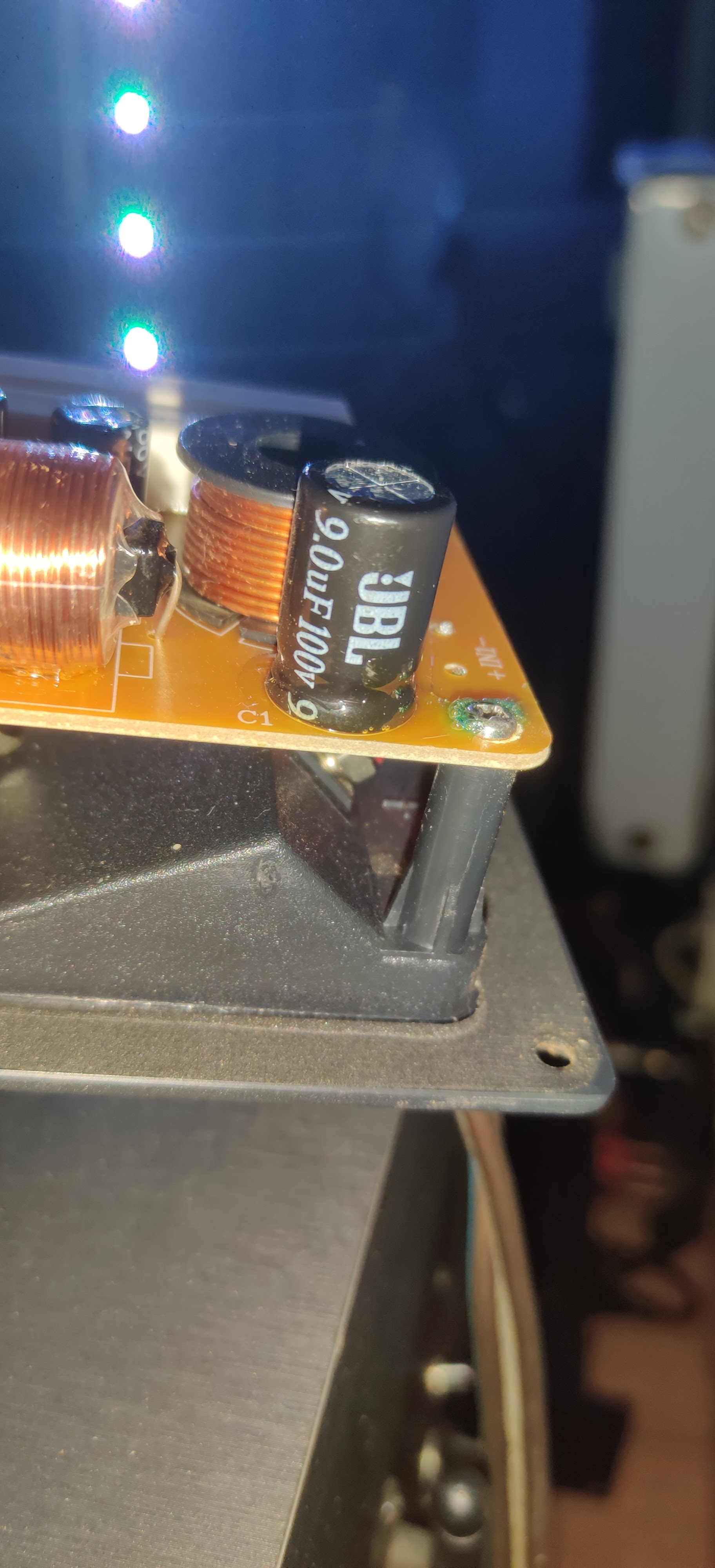

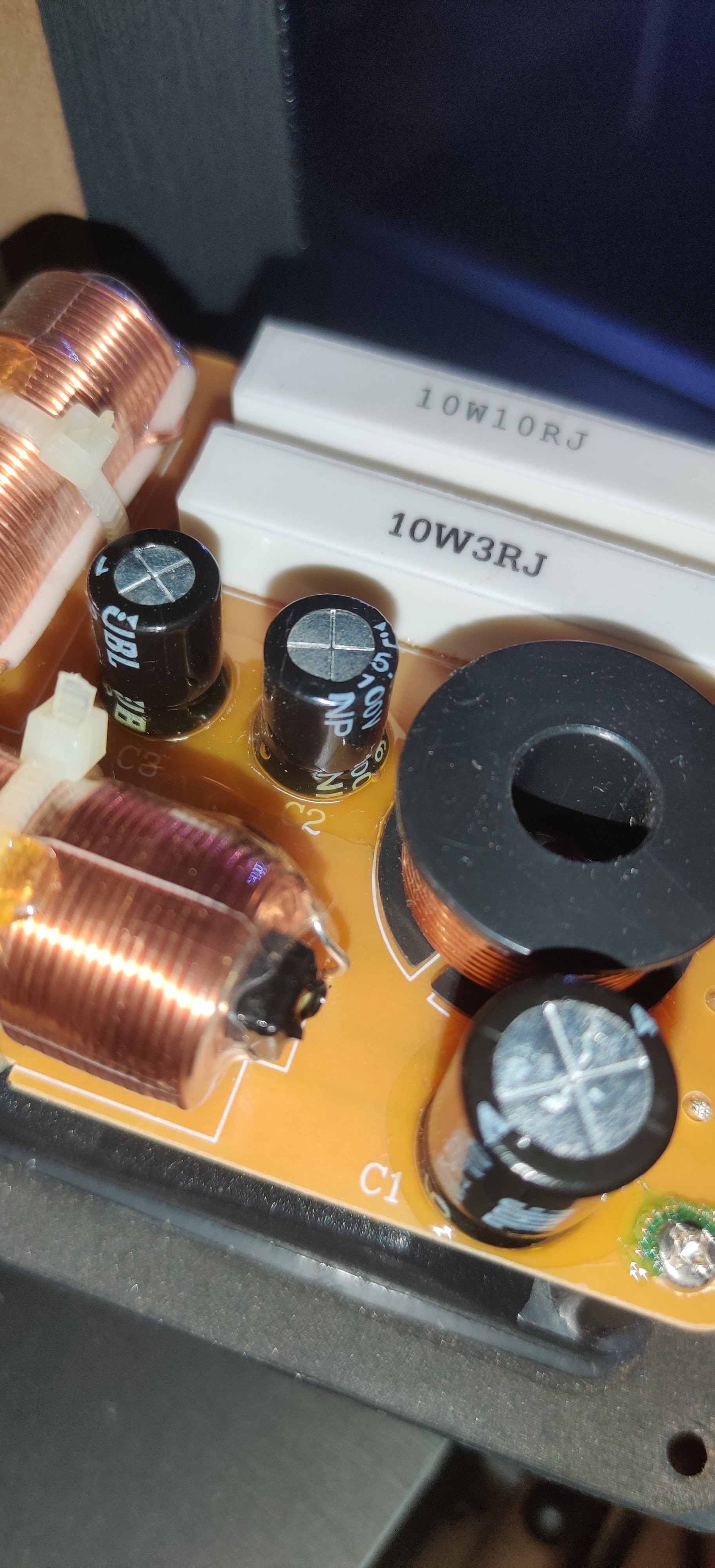

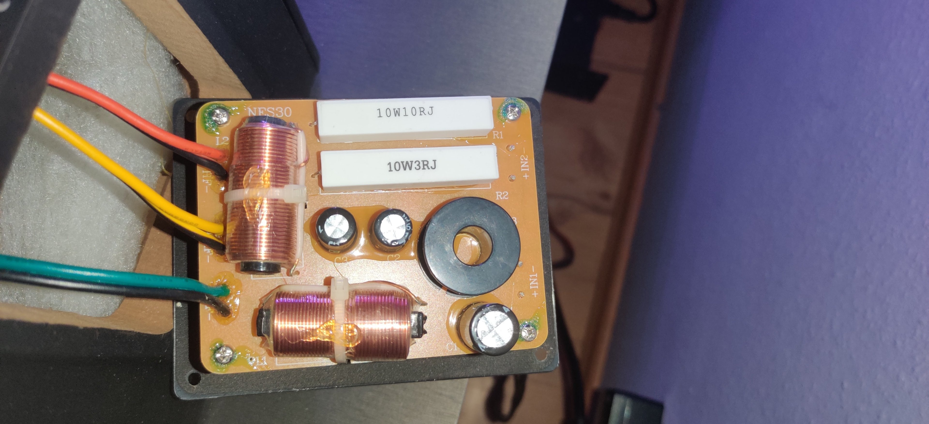

Hey, bekannterweise altern ja Elektrolytkondensatoren über die Jahre und frage mich ob es Sinn macht bei meinen JBL Standlautsprechern die Elkos in der Weiche zu tauschen. Die Lautsprecher dürften etwa von 2007 sein und funktionieren trotz teilweise hartem Einsatz noch einwandfrei. Frage mich aber trotzdem ob sich der Klang im laufe der Jahre verschlechtert hat und ich die einfach mal tauschen sollte.
Habe hier mal ein Bild der Weiche angehangen, vielleicht hat ja jemand Erfahrung damit.

Wenn tauschen, dann gegen Folienkondensatoren ersetzen, auch wenn diese etwas größer sind. Die altern nicht.

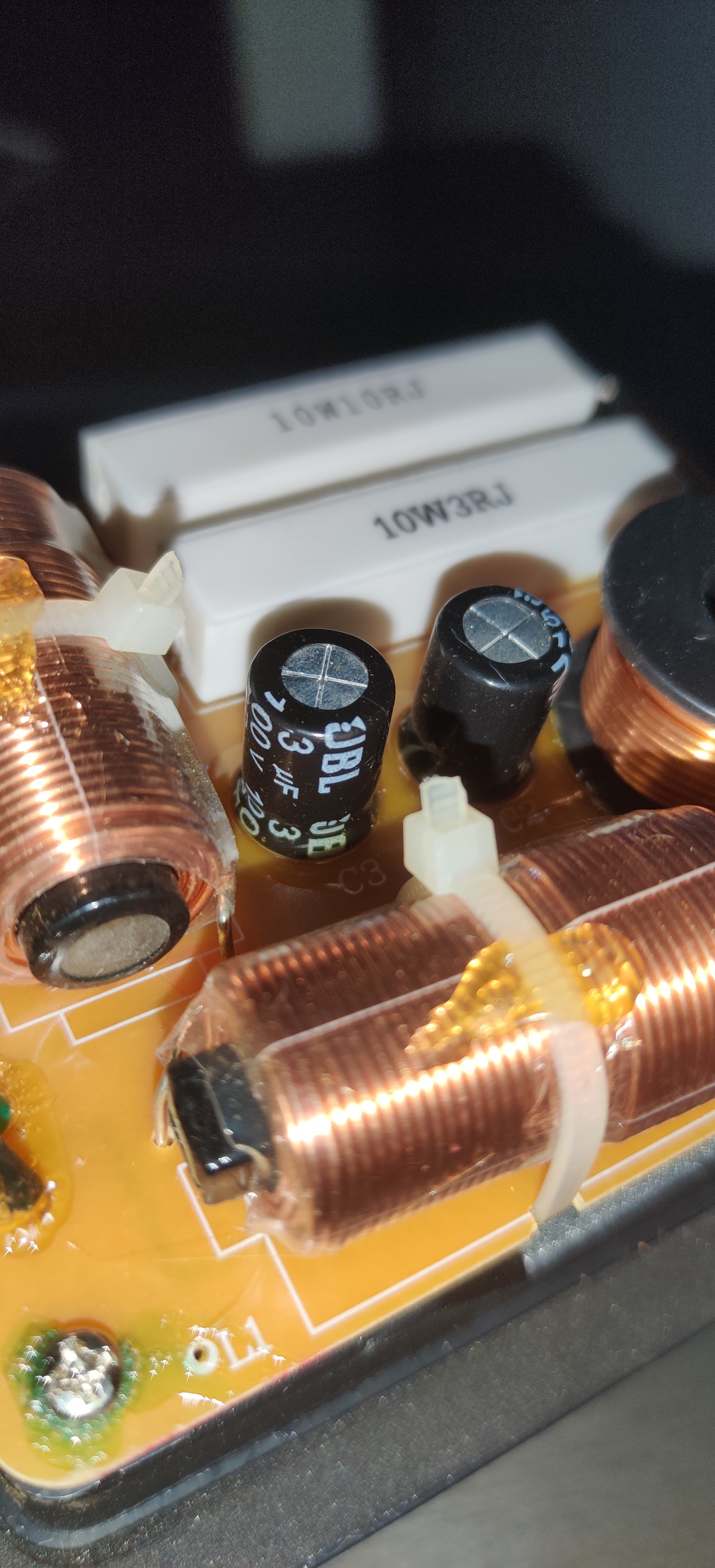

Wenn du die Spezifikationen der Kondensatoren hier rein stellen kannst und noch ein Foto von der Unterseite der Weiche (ich glaube, C2 und C3 bilden zusammen eine Kondensator), dann kann ich dir passende Modelle verlinken.
C1 ist schon mal 9µF 100V.
C3 scheint 3µF 100V zu sein, bei C2 bin ich mir nicht ganz sicher, irgendwas mit 5.

Kann man anhand der Bilder sagen welche Funktion die in der Weiche ausüben?
Nur mutmaßen. Wenn man die Unterseite der Weiche sieht, sieht man aber wie sie verschaltet sind. Dann weiß man es genau.
