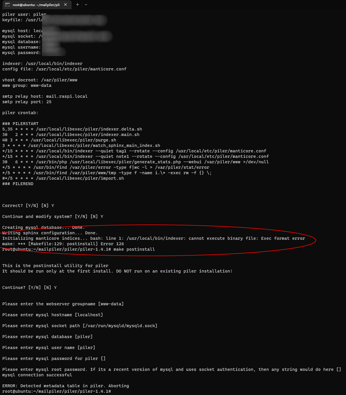

ich möchte meine Emails gerne archivieren und bin dabei auf Mailpiler gestoßen (https://www.mailpiler.org/wiki/start). Zur Einrichtung habe ich mir diese Anleitung zur Hilfe genommen, welche zwar auf Englisch ist, aber eigentlich gut beschrieben ist.
Ich konnte der Anleitung reibungslos und ohne Probleme folgen, jedoch gab es dann beim post-install ein Problem, welches ich bis jetzt nicht beheben konnte.
Wenn ich den Befehl "make postinstall" ausführe, kann ich die nötigen Parameter noch angeben, danach kommt jedoch eine Fehlermeldung "Exec format error" (siehe Bild). Eine Internetrecherche hat mich leider auch nicht weiter gebracht, da das Projekt anscheinend nicht so weit verbreitet ist.
Auf dem System läuft ein Ubuntu 22.04.1 LTS (64Bit) und die Piler-Version ist 1.4.1.
Danke schonmal im Voraus!

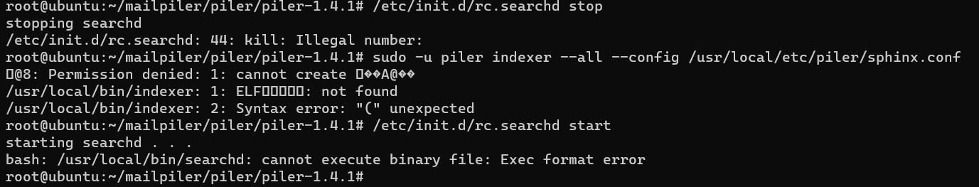

schau mal in deiner anleitung unter dem punkt: Reset and reindex sphinx
Habe ich probiert, allerdings bringt mich das nicht weiter. Stattdessen wirft es eine Reihe weiterer Fehler auf.
