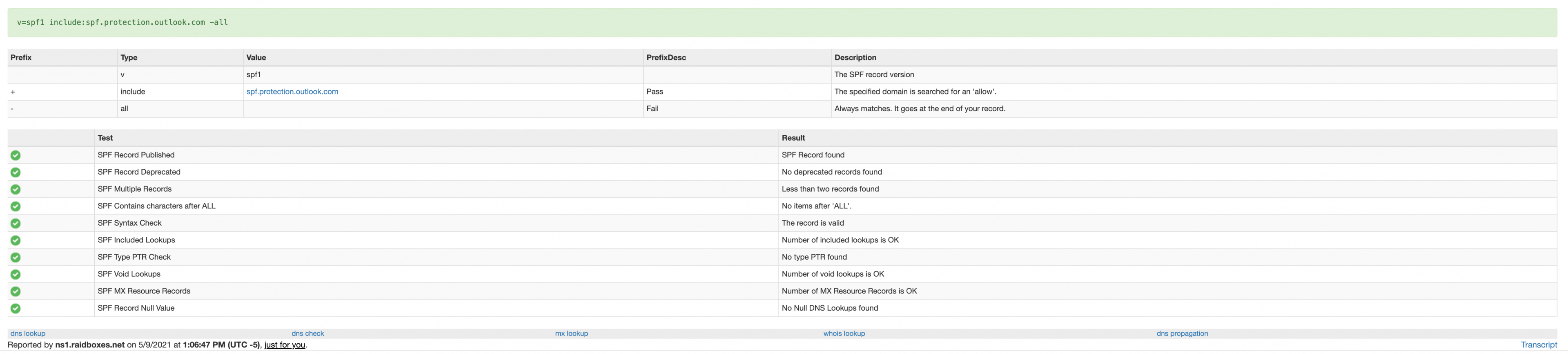

Gib mal hier deine Domäne ein, die du für den Emailversand benutzt: https://mxtoolbox.com/spf.aspx
IP Optional lässt du aus.
Was wird dir zurückgeliefert?
@t-6
alles Grün...
Sieht soweit auch ok aus. Aber das hier würde mich noch mal interessieren:
