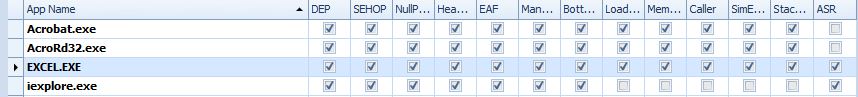

Also bisher läuft es zumindest unter folgenden Einstellungen auch ohne das Update:
(wenn ich eines der freien Häckchen für die iexplore.exe anhake, hängt sich der Internet Explorer wieder mit einem Whitescreen auf.)
Wenn jemand dennoch noch weitere Vorschläge hat, dann immer nur her damit. :)

<Mitigation Enabled="true" Name="LoadLib"/>
<Mitigation Enabled="true" Name="MemProt"/>
<Mitigation Enabled="true" Name="Caller"/>
<Mitigation Enabled="true" Name="SimExecFlow"/>
<Mitigation Enabled="true" Name="StackPivot"/>
Die 5 musste ich abhaken, sonst läuft EMET bei mir nicht unter Windows 8 und Internet Explorer 10. Bei Cyberfox hingegen, was ich später noch hinzugefügt habe, geht alles mit allen Haken problemlos. Meine Frage wäre halt, ob die 5 Haken viel ausmachen oder nicht.
