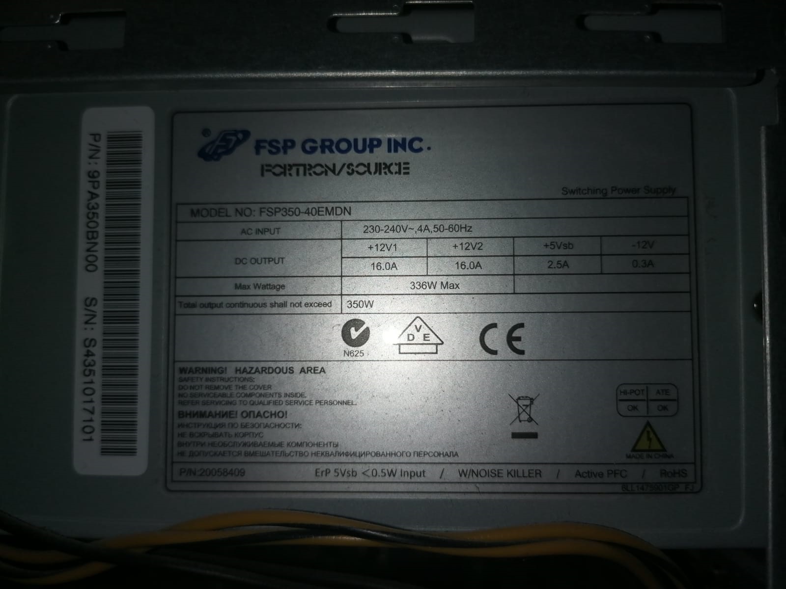

Edit: @bronn1996 Ich glaube es geht dem TE darum das Netzteil eben nicht aufrüsten zu müssen. Genaue Angaben über Modell und Leistung des verbauten Netzteils wären natürlich hilfreich.
hier ein Bild mit der Leistung und das Modell des verbauten Netzteils.
Würde die rx 570 damit funken?

Es handelt sich um ein oem kiste mit whitelist an pcie slot
mit glück laufen da gtx950 oder gtx750ti
Das ist aber nicht gewiss
näheres gibt es bei medion kompa liste
da hilft nix alles neu wäre Sinnvoller
Reaktionen: Elwies
Jap das habe ich nämlich auch gedacht. Dann würde ich gebraucht nach einer 1650 oder 1050 ti suchen (jeweils ohne externe Stromversorgung). Von der iGPU kommend sollte auch das ein ziemlicher Leistungssprung sein.
Beim nächsten PC würde ich dann aber keinen Fertig PC von Aldi mehr kaufen! (wobei die inzwischen ja bei ihren Gaming Rechnern sogar ganz ordentliche Hardware verbauen)
Reaktionen: Elwies

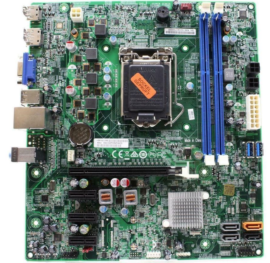

Du hast recht, aber selbst dafür gibt es sogar Adapter. (über Sinn oder Unsinn brauchen wir nicht zu diskutieren)
Mit dem Netzteil würde es sogar möglich sein eine RX 570 zu betreiben.
Aber sämtliche geäußerten Bedenken von BIOS bis zu jeglicher Kompatibilität sind natürlich vollauf berechtigt und wahrscheinlich auch zu 100% zutreffend.
Von daher ist etwas Neueres hier wirklich die bestmögliche Empfehlung.
PS: anbei mal ein Bild von seinem Board
