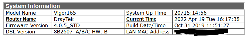

Draytek Vigor 165
ein stabileres Modem hab ich noch nicht gehabt. VDSL100 Anschluss.
Das Webinterface ist ein wenig angestaubt von der Optik her - aber was solls? Als Modem völlig egal ;)
