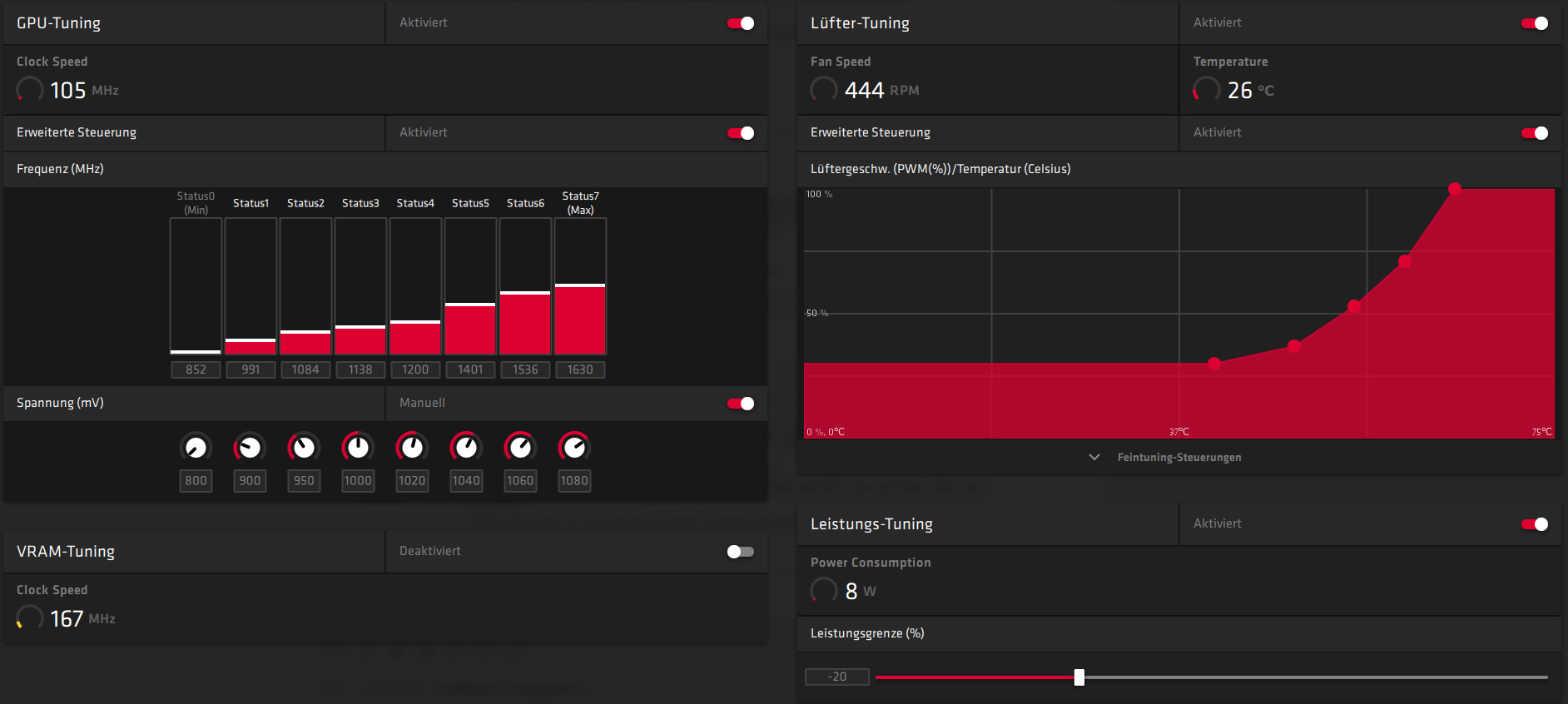

Hört sich gut an, wie hast du Wattman eingestellt? Hast du evtl. Screens für mich?

Der Unterschied ist die Farbe. Lüfter sind bei mir 2x NB-eLoop S-Series B12-PS. Mit einem Y-Adapter und direkt von der Karte angesteuert.
der Unzensierte schrieb:
Sollte nicht mehr im Umlauf sein, nur frühe Modelle hatten diese Macke da zwei Lieferanten für das Package, war aber zutreffend.
Warum hast du die Leistungsgrenze auf -20% gesetzt?
Gehört zu einem Profil mit framelock 57fps (früher FRTC, jetzt über Chill), da muss ich nicht auf Biegen und Brechen die frames halten. Zumal Freesync hervorragend funzt bei mir. Bleibt die Karte halt kühler und leiser.
