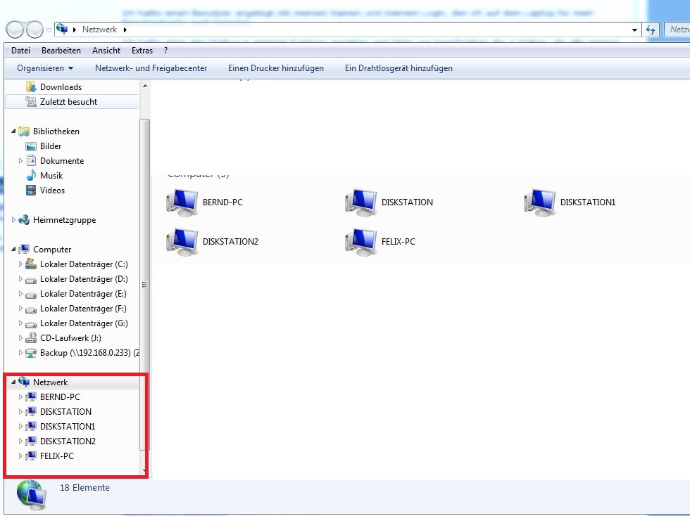

Ja in der Regel muss man sich einmal anmelden z.B. im Windows Explorer. Vielleicht versuche ich es doch einmal mit dem Crashkurs :D. Wenn was nicht verständlich ist frage ruhig nochmal. Bei den Profis bitte ich einfach um Nachsicht, wenn ich jetzt etwas nicht alzu detailliert oder fachgerecht wiedergegeben habe. Ich versuche es einfach nur einen unerfahrenen User halbwegs deutlich zu erklären ... Ergänzungen jederzeit gerne.
Der erste Weg über die Arbeitsgruppe
Also was eine IP ist weißt du sicherlich. Mal angenommen dein NAS hat die IP 192.168.178.10 und dein NAS ist so eingestellt, dass er sich wie dein Computer auch in der Arbeitsgruppe "WORKGROUP" befindet. Die Arbeitsgruppe kannst du im übrigen auf deinem Computer unter "Systemsteuerung/System/Einstellungen für Computernamen, Domäne und Arbeitsgruppen/Einstellungen Ändern" verändern. WORKGROUP ist dabei die Standardeinstellung von Windows, von daher würde ich einfach dabei bleiben. Sobald dein NAS das fragt, solltest du auch den NAS der Arbeitsgruppe "WORKGROUP" zuordnen.
Das ganze dient dem Komfort, damit du wenn du auf das Windows Startmenü und dann auf deinen Computer gehst in der rechten Spalte unter Netzwerk den NAS auch siehst. Details siehe Screenshot.
Du könntest jetzt ganz normal über einen Doppelklick auf deinen dort angezeigten NAS connecten. Es kommt natürlich die Benutzerabfrage. Dazu weiter unten mehr.

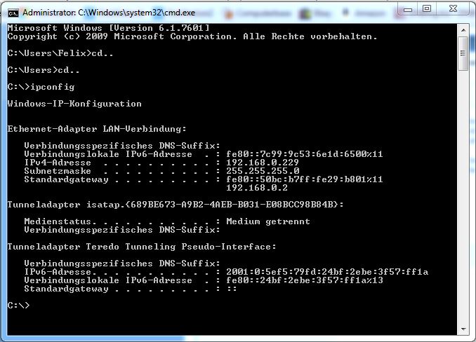

Wenn du jetzt deinen Explorer öffnest (Windowstaste. + E) gehst du oben in die Adressleiste (dort steht jetzt gerade Computer) und gibst dort \\192.168.178.10 <-- IP von deinem NAS ein. Achtung wenn dein Netzwerk anders aufgebaut ist, dann ist auch die IP anders.
Die IP deines Netzwerkes bekommst du raus, wenn du im Windows Startmenü in die Suche "CMD" eintippst und in der Console (schwarzes Fenster) folgende Befehle eingibst und je Zeile einmal mit Enter bestätigst
Code:
cd..
cd..
ipconfig
Die Zeilennummern natürlich nicht mit eingeben!
Das sieht dann so aus
Du siehst dort einige Informationen. Wichtig ist für dich eigentlich erst einmal nur die Zeile mit "IPv4". In meinem Fall wäre mein IP-Netzwerk alles von 192.168.0.0 - 192.168.0.255. Mein eigener Computer hat die IP 192.168.0.229. Einer meiner NAS hat z.B. die IP 192.168.0.235. Um ihn jetzt als Netzwerkspeicher aufzurufen, müsste ich in den Windows Explorer die \\192.168.0.235 eingeben und mit Enter bestätigen.
