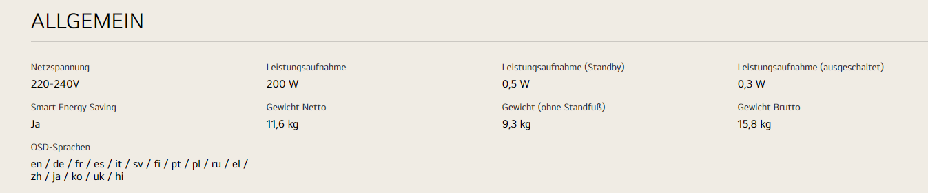

Der LG wiegt bereits 9,3kg, da wäre mir ein Arm der nur 10kg tragen kann zu unterdimensioniert.
9,3 mit Standbein oder nur das panel Stück? Diese Gewichtsangaben vom hersteller dürften samt Standbein sein oder?
https://www.lg.com/de/monitore/gaming/32gq950-b/
