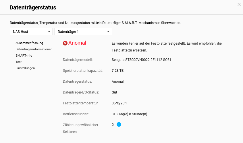

mein QNAP-Nas hat eben die Verbindung via Webdav plötzlich verweigert.
Auf dem NAS habe ich dann gesehen, das die Platte als "Abnormal" gekennzeichnet ist mit der Zustandsmeldung "Die Festplatte ist in keinem guten Zustand"

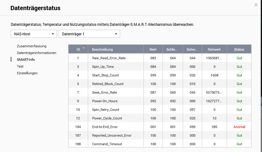

Bei den SMART-Werten ist der Wert "End-To-End_Error" rot markiert.
Die Festplatte konnte ich mit viel gutem zureden immerhin wieder zum Laufen bringen, jedoch nur schreibgeschützt. Jetzt bin ich gerade alle Dateien am runterkopieren.
Ich habe schon viele Festplatten besessen und es sind auch schon ein paar davon irgendwann kaputt gegangen, aber noch keine so schnell und mit diesem Fehler.
Kann ich davon ausgehen, das die Platte kaputt ist und ins RMA muss?
Hier oder Hier findest du Ratschläge. Scheint deine HDD hinüber zu sein...
Hi,
Der Fehler meint immer noch das hier :
an end to end error flag means data loaded into the drives cache and data then written to the drive have had a different parity (basic error checking method) which likely implies a controller error
Wenn Du kannst, mach ein RMA.
BFF
Dankeschön! Die Festplatte ist nur etwas über ein Jahr alt. Dann werde ich nach Beendigung der Sicherung einen RMA eröffnen
Könnte es auch ein Problem vom NAS sein?
Ausser über die Weboberfläche komme ich nicht mehr drauf. Also auch nicht auf die restlichen 3 funktionierenden Platten
