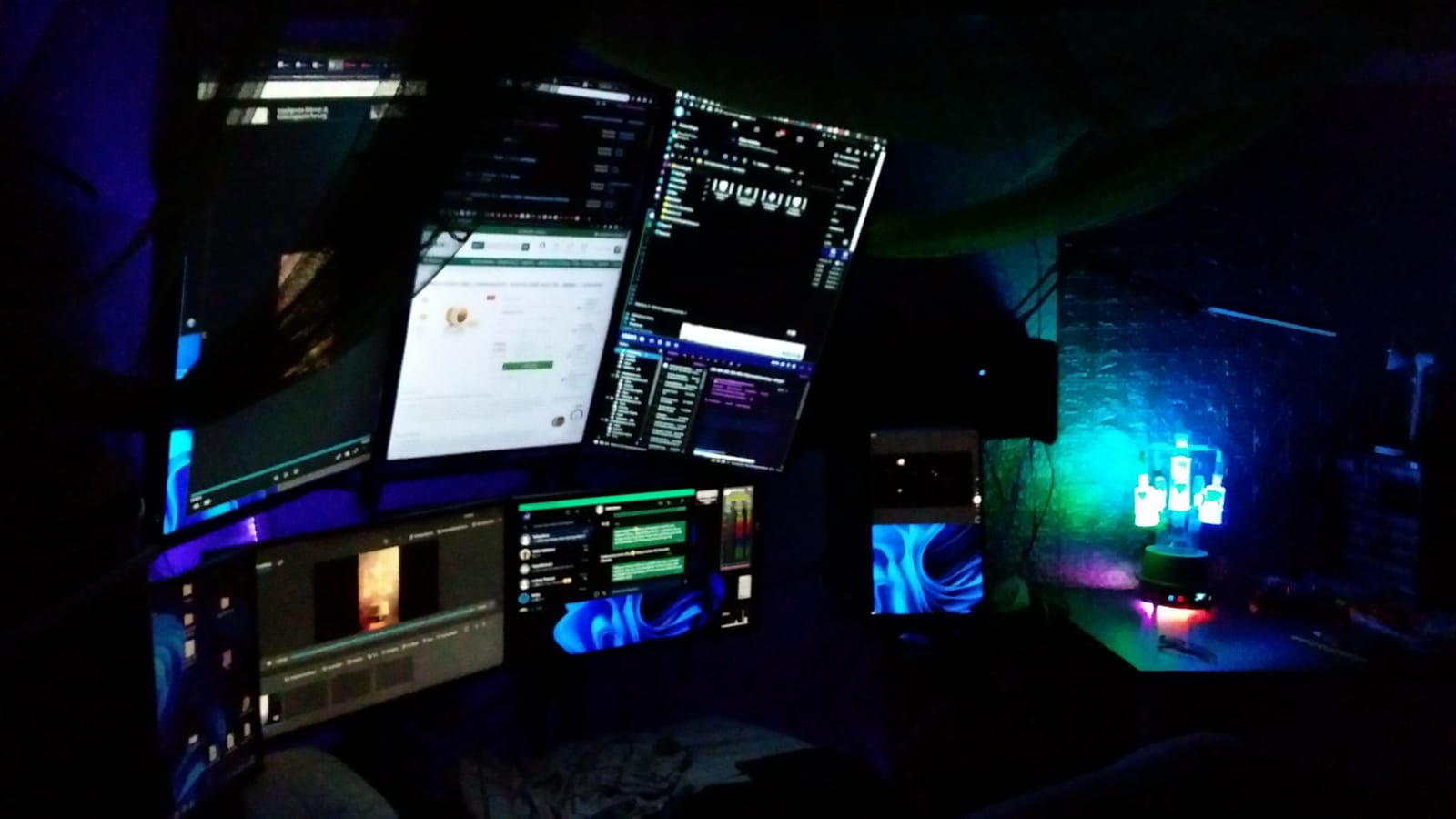

@kkuhlemann Nee... ist bei mir anders... Problem ist, das sich die Programme bei 7 Monitoren beim Autostart nicht dort öffnen, wo sie sollen / hingehören...
Dann IN DEN PROGRAMMEN zu den einzelnen Reitern, Oberflächen usw. gleich wie nach dem "Energiesparen" wieder so vorzufinden wie nach nem Neustart? -> Is nich...
Da wäre es noch besser mit Python pyautoclick was zu coden...
Problem ist, das 2 GraKas verwendet werden, sowie die interne GPU von der CPU... das verträgt sich alles so noch nicht perfekt und optimal.. ( Es kommt jetzt gerade erst so die Performance-Zeit dafür.. )
Zudem ist es so, ich starte den PC, und erst 5-10 Minuten später nutze ich diesen ( Aufstehen, anschalten, dann erstmal ins Bad :) Abends das gleiche...
Ob das jetzt Energiesparender ist... hmmm...
Da ist das System wohl wirklich etwas überfordert. Die Hardware ist ja nicht genannt, kann man nicht versuchen, die 7 Monitore auf 2 Grafikkarten zu betreiben und die interne GPU rauszunehmen?
Wenn ich 7 Monitore bräuchte, hätte ich sie auf mehreren Rechnern.
Und genau deswegen haste es nicht :)
Weil wie bauste Dir dann eine passende Schnittstelle zwischenrein, damit man alles auf einem Desktop hat, und nutzt nur EINE Maus und Tastatur usw...
Das hat schon alles seinen Grund, und joa... neues Motherboard + ne 3. GPU folgt dann irgendwann.
Erstmal vielen lieben Dank!
P.s.: Das System selbst ist nicht etwas überfordert, es ist nun bei WIN 11 besser als bei Win 10 usw, und an sich kann ich mich wirklich nicht beklagen. Also man kann schon vernünftig damit so arbeiten
Habe ja noch nen Thin-Client und noch nen Ersatz Desktop PC, aber nutze nur wirklich einen...
