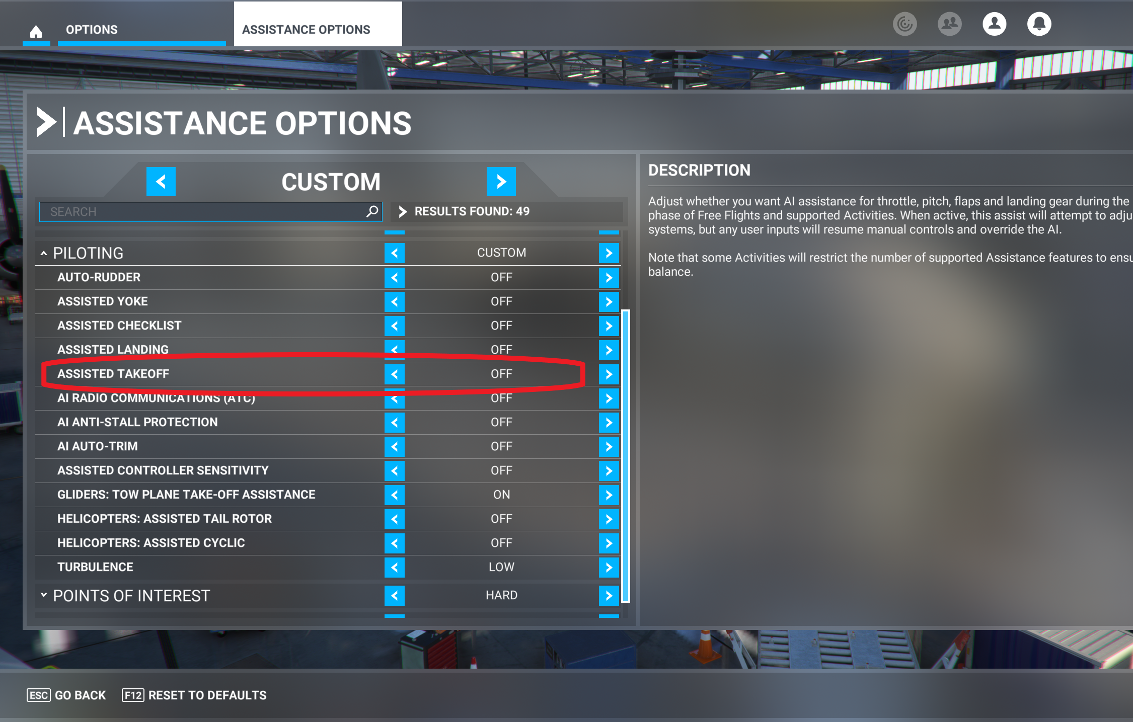

@Langley
Eigentlich braucht nur die "Gashebelachse" belegt sein und nicht noch "...verringern" und "...erhöhen", das hackt sich normalerweise.
Wenn das nichts bringt, schaue mal unter Assistenten.
Bei mir stellen sich v.a. nach Updates manchmal Assistenten wieder ein z.B. Auto-Ruder usw.
Update: Schau mal nach der Achs-Sensitivität, ob die Kurve für den Schubregler noch linear ist.

PS: Unter Steuerung (siehe deinem Bild) ist bei mir nur die "Gashebelachse" belegt.

@Kha'ak a
Guten Abend,
Dein Screenshot hat mir auf die Sprünge geholfen.
Unter "Unterstützungoptionen">Pilotensteuerung war alles auf "Ein" gestellt. Das hat die Energiestuerung
und die Steuerung der Ruder wohl durcheinander gebracht. Vielleicht ist das nach dem letzten Update passiert.
Nachdem ich alles auf "Aus" geschaltet habe funktionieren jetzt die Gas-Steuerungen und die Ruder
wieder einwandfrei. Hatte mich schon damit abgefunden, einen neuen Joystick kaufen zu müssen.
Vielen Dank für diese tolle Hilfe.
