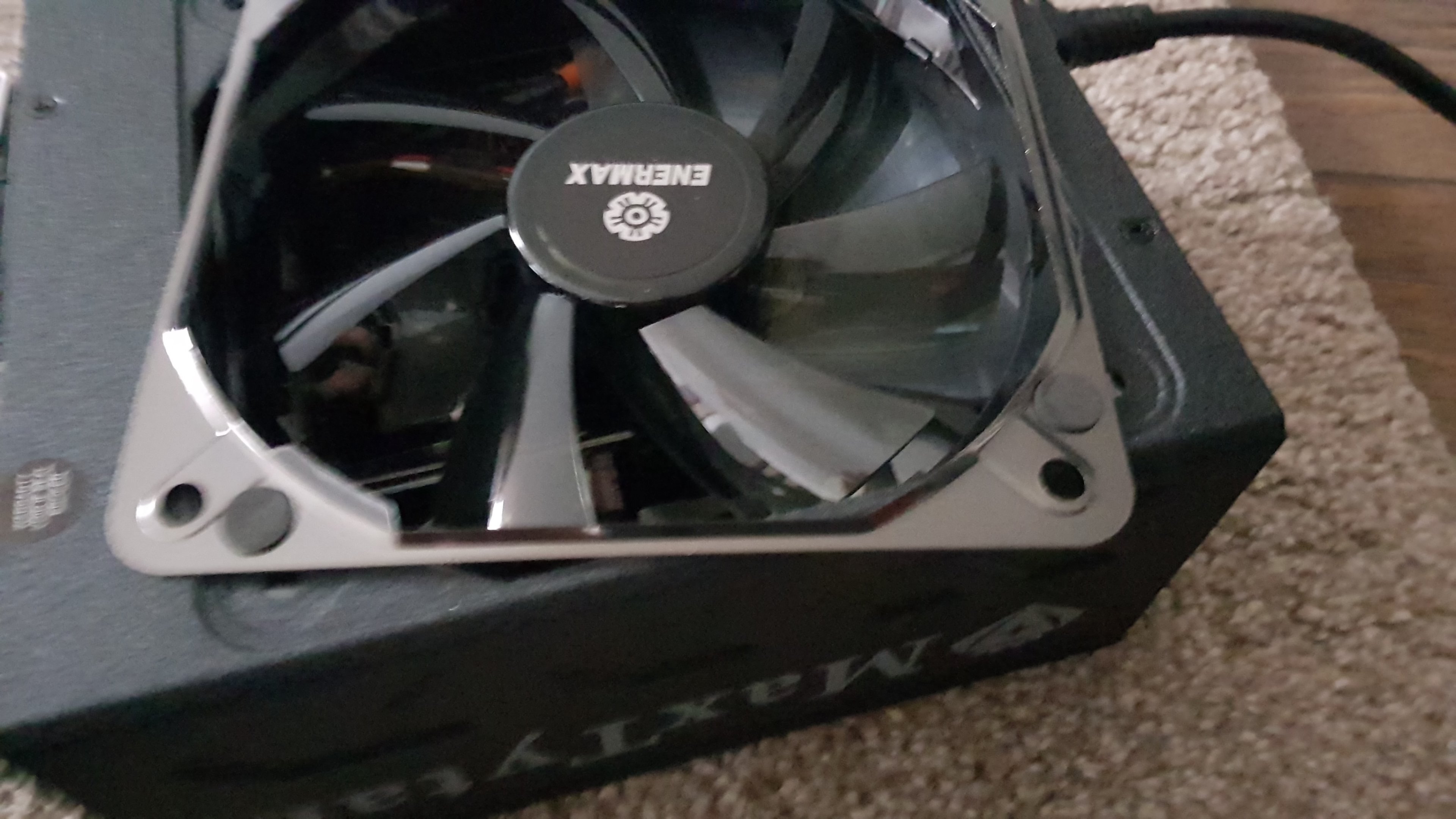

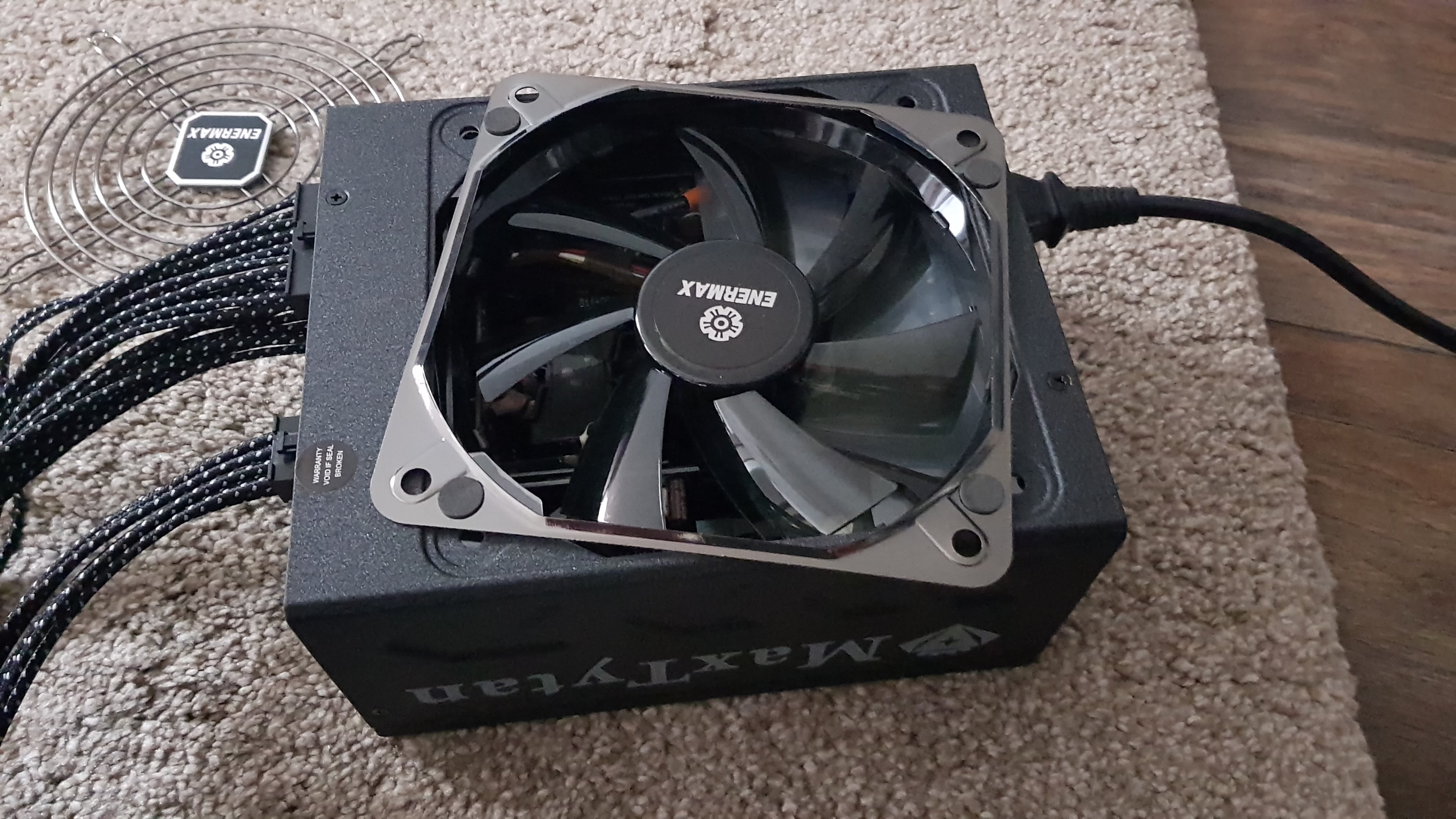

Ausnahmslos bei alle gelieferten Geräten tritt folgendes Problem auf:

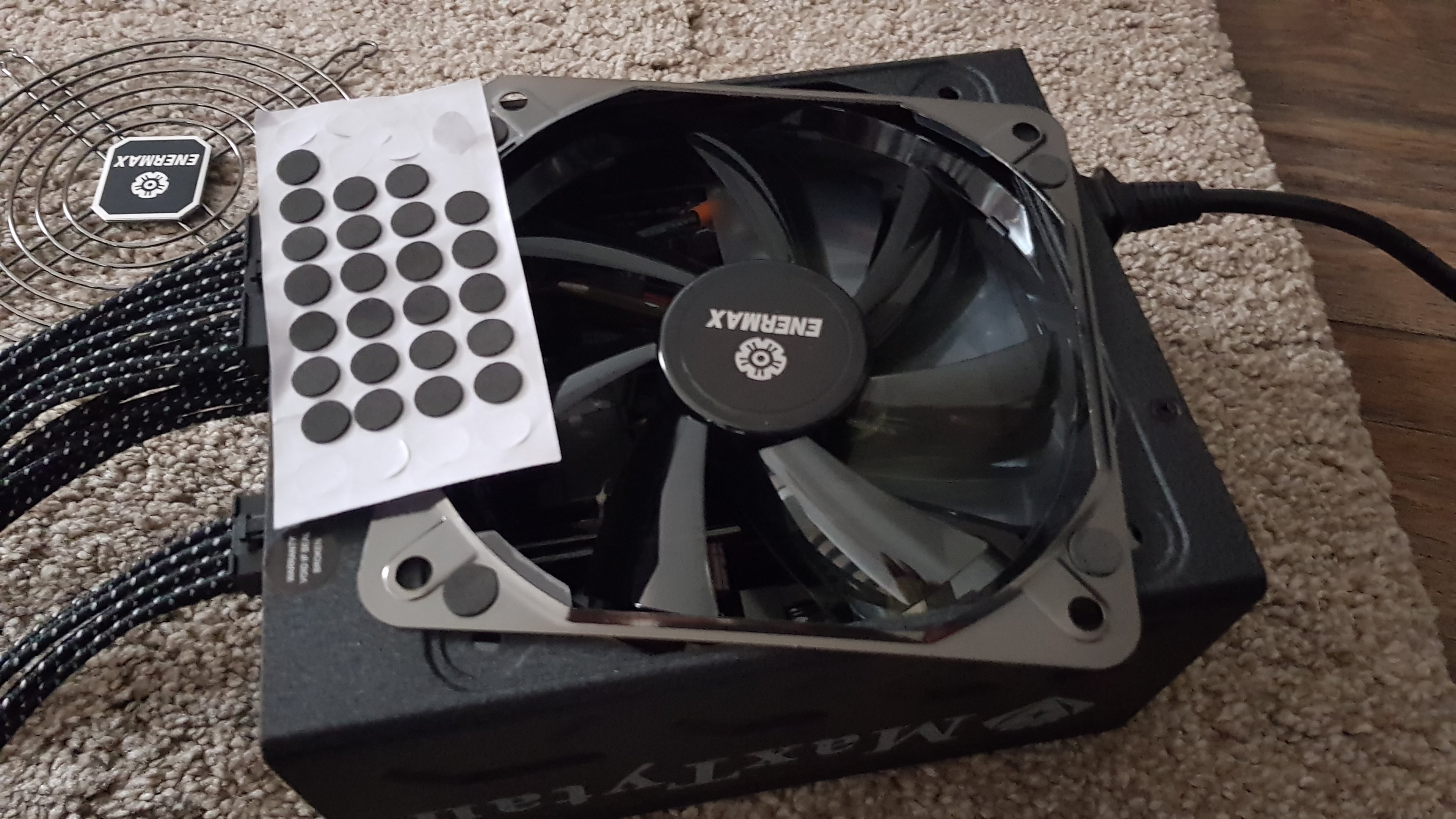

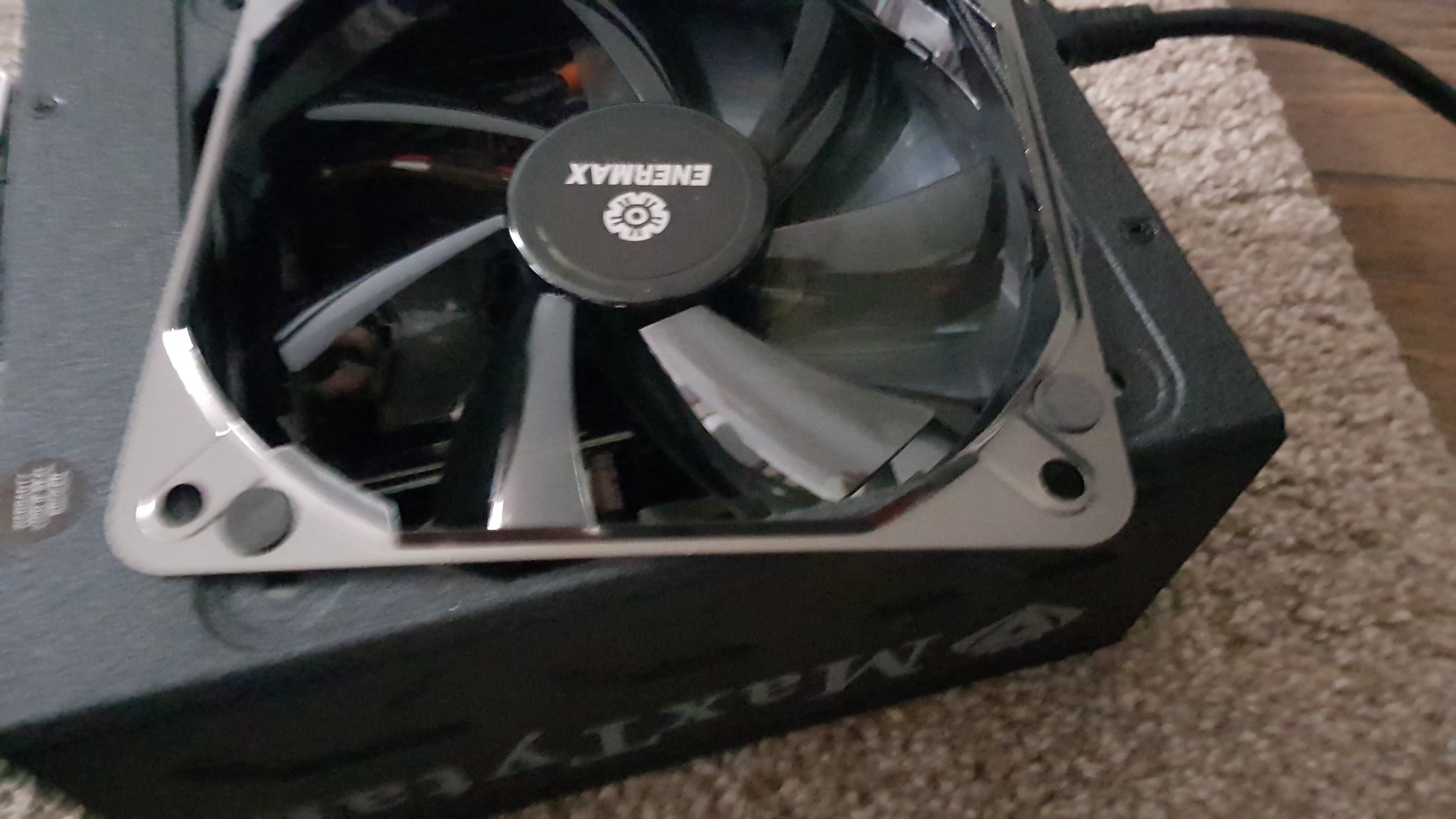

Ich habe dann des Gitter und den Rahmen entfernt und siehe da, dass Rattern ist verschwunden. Wieder alles zusammen geschraubt und es fing wieder an. Ich habe mich dann damit beholfen, an allen Ecken am Rahmen Möbelgleiter zu befestigen. Das Problem war damit behoben. Da haben wohl die Leute in der Qualitätskontrolle geschlafen.

Du hast schon gemerkt das es das Dust-Free-Modus ist (lüfter dreht in andere Richtung hebt ab= und weil das NT auf der Seite liegt ist es wohl schlimmer?
Egal auf welcher Seite und wie rum der Lüfter dreht, es brummt und brummt. Und selbst wenn, ich möchte kein deratiges Brummen aus meine PC hören und schon gar nicht bei einem Premium Netzteil um 200€!
Es liegt ganz einfach am sehr dünnen Metallrahmen und dem Gitter. Habe hier ein Revolution bei dem der Rahmen dicker, schwerer und zudem Pulverbeschichtet ist. Da brummt nichts. Es wird einfach an allen Ecken und Kanten gesparrt, wie bei jedem Hersteller heutzutage. Ist inn geworden, Preise anheben und die Quali runter schrauben, ganz egal in welcher Branche. So zumindest meine Erfahrung.
Der Lüfter dreht in andere Richtung um das NT zu entstauben, das passiert doch nur beim Start für paar Sekunden.
