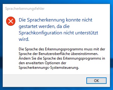

Danke, soweit so gut. Das hat geklappt. Aber:

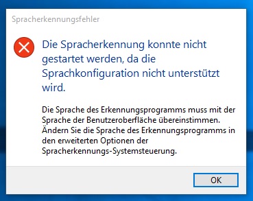

Wenn ich jetz in das Fenster "Spracheigenschaften" gehe und in dem Reiter "Spracherkennung" auf Englisch umschalte erhalte ich folgende Meldung wenn ich "Profil trainieren" klicke (was ich ja in Englisch machen muss, damit der irgendwas versteht).
Geht wohl doch nicht?
hmm ja sieht so aus.

jetzt das grosse "aber"... man kann das Erkennungstraining nicht unter einer deutschen Windowsversion aktivieren. Da kommt dann der Fehlerdialog, dass die Bildschirmsprache mit der Erkennungssprache übereinstimmen muss. Im Moment hab ich jetzt Windows in der Bildschirmsprache wieder auf Englisch ungeschaltet und werde mal ein paar Runden des Trainings absolvieren, wenn ich dann mit der Erkennung unter Voice Attack halbwegs zufrieden bin, dann schalte ich wieder auf deutsche Bildschirmsprache zurück. Ich hoffe dass die Englische Texterkennung des SAPI Dialogfensters dann auf die trainierten Daten zurückgreifen darf.

Also sobald sich die Pakete wieder unterscheiden (alte Systemsteuerung und neuer "Einstellungsdialog") bekomme ich wieder Fehler, egal ob "trainiert" oder nicht.
Fehler in der Erkennung oder die o.g. Dialogmeldung?

Sobald ich die Spracherkennung oder auch die Tools starte kommen wieder Fehlermeldungen, dass die Einstellungen nicht zusammen passen bzw dass die Englische Erkennung nicht geladen werden kann. Wenn ich daran denke mach ich mal Screenshots.
