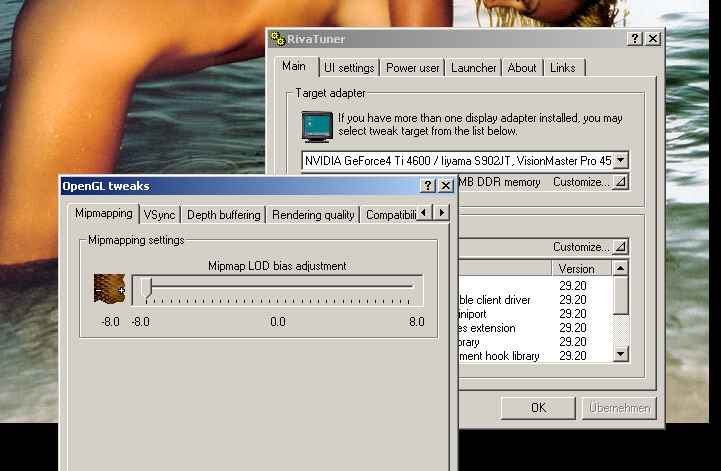

BTW, Ostfriese:
Du kannst auch das LOD-BIAS ändern. Stell' es mal auf -3.0 (geht mit dem Rivatuner). Das sollte auch deine Texturen verschärfen.
