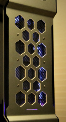

Evtl. das Evolv X kaufen und die Frontplatte modden?
so z.b.
Das hatte ich vor. Nur finde ich bei mir hier in der Gegend niemanden, der mir per Lasecut die Front und Deckelplatte bearbeiten kann.

@airwave
Ist zwar eine Möglichkeit, kann aber auch nach hinten losgehen, z.B. durch teilweise sehr nervige Luftgeräusche. So "sauber", wie feine Mesh-Fronten industriell entgratet bzw. rundlackiert werden können, bekommt man das als Privatperson in der heimischen Werkstatt normalerweise nicht hin, von daher würde ich von solch einem Gebastel eher abraten.
Alternativ könnte man die Front auch komplett entfernen und einfach nur ein Fliegengitter oder Ähnliches als Staubschutz vorhängen, dann hätte man sich die Mesh-Front selbst gebaut.
Das Evolv X hat eh ein Custom Mesh, das mit Magneten gehalten wird am Case, die Frontplate hat noch RGB Streifen, die per Kontaktpins aufsitzen.
Aber das Modding beim Evolv X geht schon ganz gut:

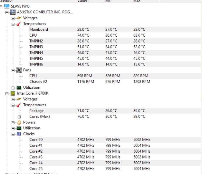

Ich poste euch mal einen Screen von HWInfo, nebenher läuft gerade Cities Skylines mit entsprechender Anzahl Mods und Asssets. Und ich glaube, die Gehäuselüfter machen bei mir den meisten Krach

Wenn du die CPU übertaktet betreibst und dann in einem eher schlecht optimierten Gehäuse versuchst, die Temperaturen im Zaum zu halten, dann wird's natürlich haarig.
Oft klappt das eben nicht mit "the best of both worlds". Entscheide dich für: entweder die CPU unübertaktet laufen lassen (was du vermutlich nicht einmal merken wirst), oder aber für ein von Grund auf besseres Kühlkonzept, begonnen beim Gehäuse mit den passenden Lüftern (beim Lian Li Lancool II Mesh C Performance passt z.B. ab Werk auch schon die Lüfter-Bestückung samt Steuerung).
Hatte die CPU mal wegen Arma3 übertaktet. Cities Skylines scheint wohl auch davon etwa zu profitieren, dachte ich zumindest. CS werde ich jetzt aber mal ohne OC testen. Und ACC ebenfalls.
Die vorderen Lüfter habe ich mal ausgebaut, läuft aktuell nicht schlecht. GPU undervolten muss ich mir mal in Ruhe anschauen.
