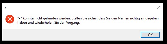

Bekomme diese Fehlermeldung beim ausführen des Scripts.
Laut der Anleitung ist x der Befehl für extract bei Winrar.
