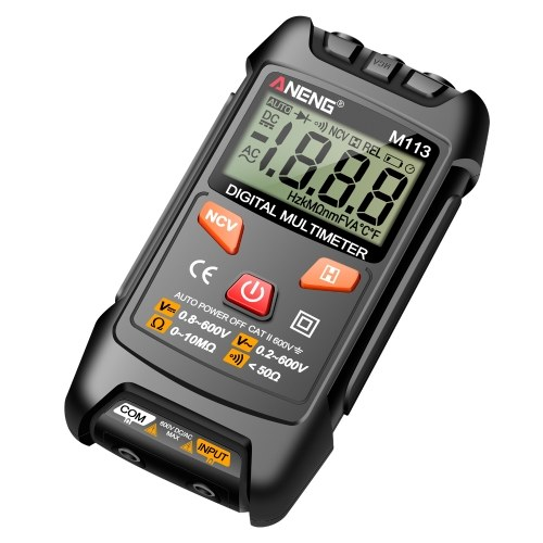

  • Netzteil hat bisher problemlos funktioniert, daran sollte es nicht liegen (hab aber leider nichts zm messen der Spannung da.
So etwas bekommt man in jedem Baumarkt für 7 ...10.- EUR:
https://geizhals.de/4461190689?hloc=eu&nocookie=1
Paß aber auf!
HP hat meist 3 Anschlüsse im Netzteilstecker (Masse = Außen; Plus = Innenstift; Sensor = Innenkontakt am Außenring).
Man sollte die Spannung zwischen Minus und Plus messen und Kurzschlüsse zum Sensor vermeiden.
