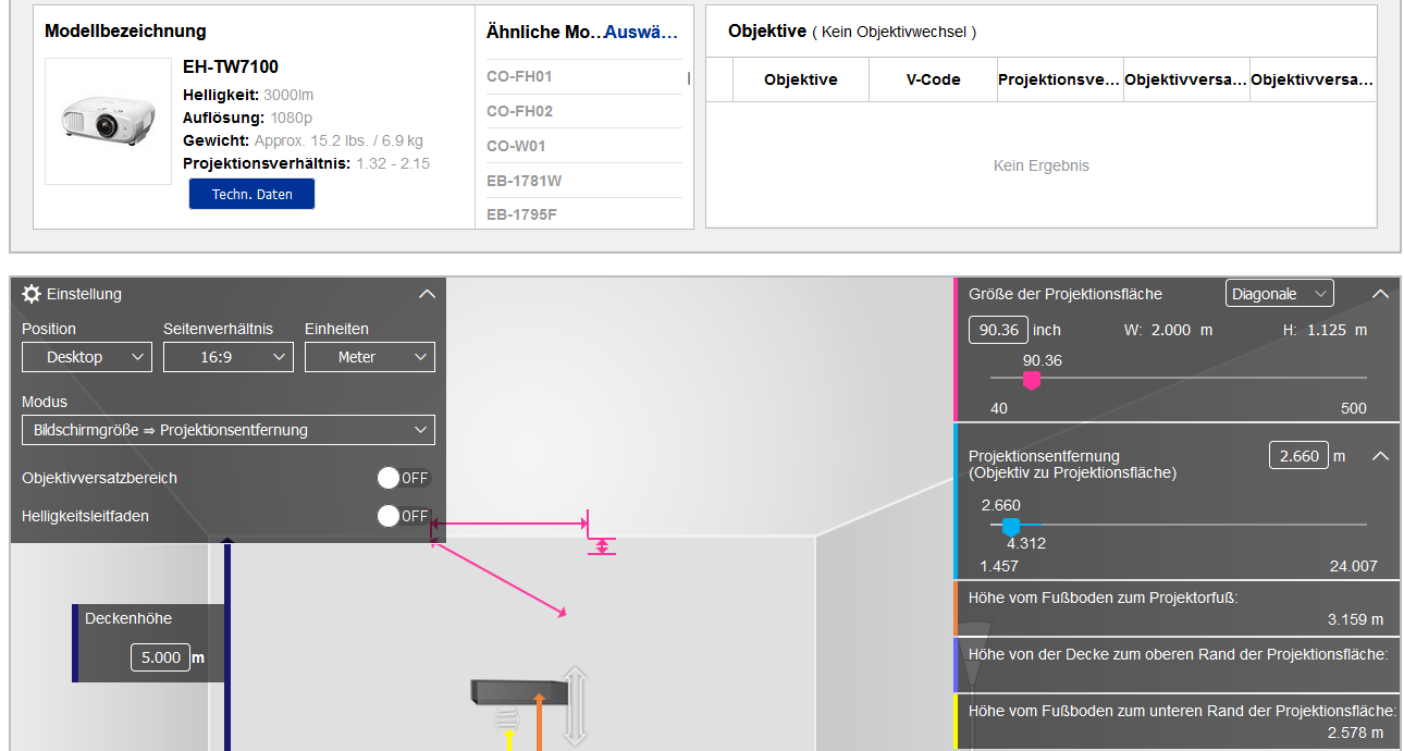

Ach danke! Ich dachte, ich kann den Epson schon 1.5 Meter von der Wand hinstellen, nur dann ist das Bild etwas kleiner? Kannst du mir das erklären?
Ich habe mindestens 2.3 m Abstand und will ca 2m diagonale.
Epson hat da ein schönes Tool zu: https://support.epson-europe.com/TDS/de/#/page/basicMode
Bei 2m Diagonale brauchst du mindestens 2,66m Abstand für den Beamer:
Bei 1,5m Abstand hätte das Bild gerade mal 1,15m Diagonale (ca. 52"). Dafür würde ich mir keinen Beamer holen.
Ach cool! In dem Tool ist das "W" ja die Breite und nicht Diagonale. Dh, ich hätte bei 2.3 m Abstand, ca 75 inch diagonale, also ca 190 cm. Das ist fein für mich. Mehr Platz an der Wand habe ich eh nicht aufgrund von Regalen.
1000 Dank für den Tip und das Tool!
