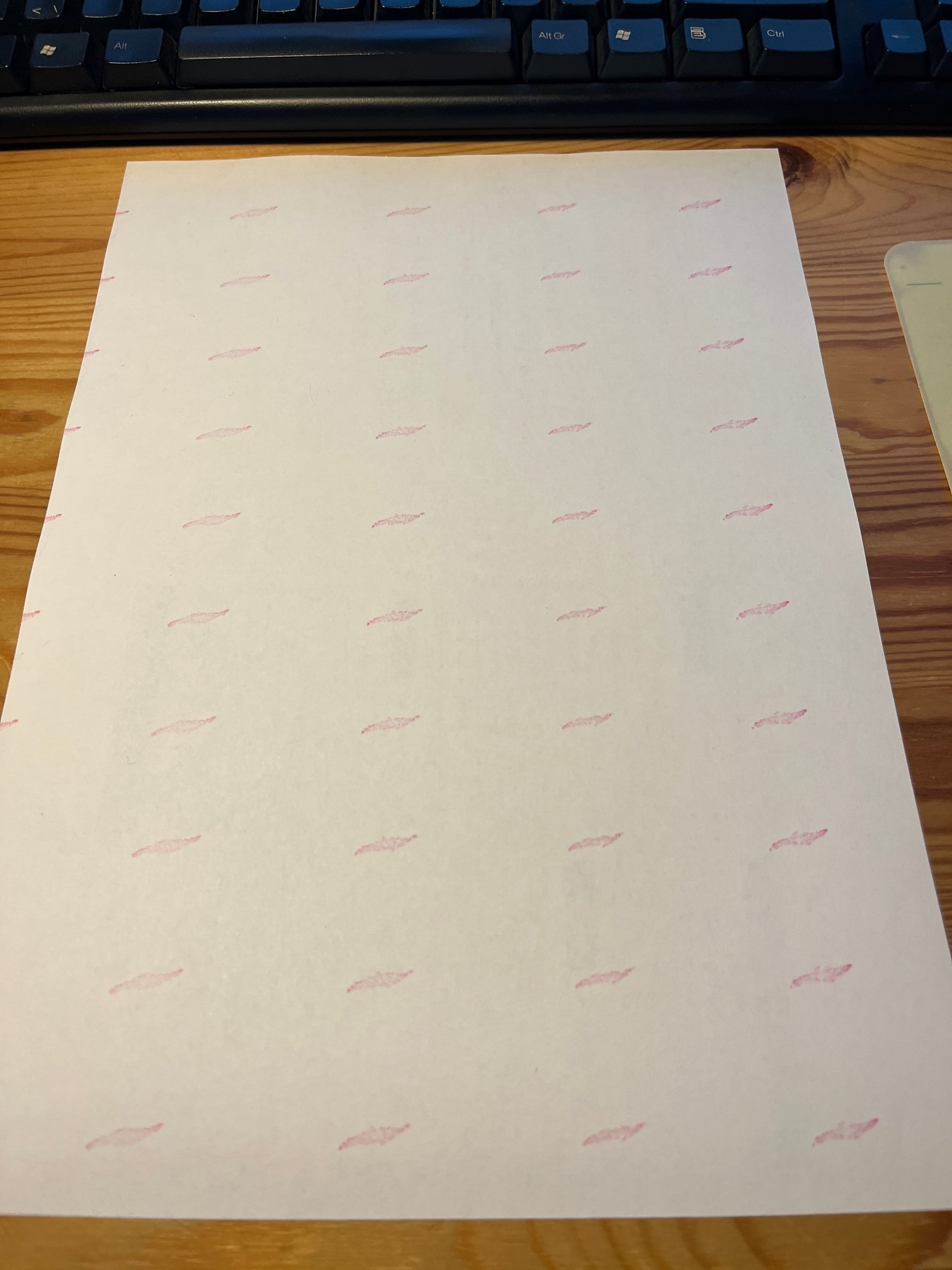

Hallo zusammen
Mein Epson c2800 druckt seit dem letzten Tonerwechsel ein regelmässiges Muster in Magenta zusätzlich zum gewünschten Ausdruck. Das Muster ist fixiert, also es lässt sich nicht wegwischen. Ich habe die Trommel der Tonerkassette daraufhin untersucht, habe aber nichts ungewöhnliches gesehen. Auf der Transfereinheit ist das Muster als Niederschlag zu sehen und es lässt sich mit einem weichen Pinsel wegwischen, ist aber beim nächsten Druckvorgang wieder da. Das Muster ist sowohl horizontal wie auch vertikal auf jeder gedruckten Seite gleich, wenn ich duplex drucke, ist es beidseitig. Es wurde jetzt auch nach 20 Seiten nicht schwächer.
Die Maschine ist 14 Jahre alt, aber relativ wenig gebraucht und es widerstrebt mir, sie kampflos aufzugeben, aber ich möchte jetzt nicht allzu viel in eine Reparatur investieren, da Ersatzteile wohl nicht mehr zu bekommen sind. Wenn jemand weiss, welches Teil defekt ist, um solche Muster zu erzeugen, wäre ich sehr dankbar.
Gute Ideen?
Sieht nach defekter Bildtrommel aus (grüne Walze vom Toner)
Rebuild oder aufgefüllter/refresh Toner?
Ist Originaltoner, stand allerdings etwa 2 Jahre im Lager
hendrik. schrieb:
Also wurde Magenta getauscht?
Tendiere, wie wern001, auf ein Problem bei der Bildtrommel.
Wenn ja, dann tauschen (solltest du nochmal Geld in die Hand nehmen wollen): https://www.c-nw.de/epson-toner-magenta-lc-fur-c2800-2k.html
Magenta und Cyan wurden getauscht. Damit ich nix durcheinanderbringe: die Bildtrommel ist das Teil in der Tonerkasette das in Richtung Transfereinheit schaut?
Was mich allerdings irritiert ist der Umstand, dass sich das Muster nicht nur vertikal, sondern auch horizontal wiederholt - soweit ich das sehe, geht die Bildtrommel ja über die ganze Breite, und dass ein Defekt so regelmässig auftritt erstaunt mich schon.
Ist eine Originalkasette, allerdings etwa 3 Jahre gelagert.
Ihr seid meine Helden!
Ich habe die alte Kasette nochmal eingelegt und der Drucker war freundlich genug, eine Testseite auszudrucken - alles ok, mit der neuen Kasette wieder das gleiche Muster!
Ganz grosses Dankeschön an Euch Beide!!!
Da die neue Tonerkassette schon etwas älter ist, würde ich versuche die per Hand zu drehen und schauen ob da etwas drauf pappt. Es dann mit Isopropanol entfernen. Aber ja nicht das grüne mit bloßen Händen berühren.
