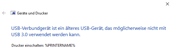

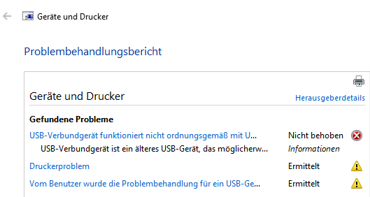

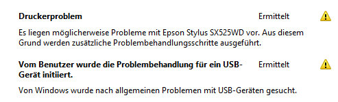

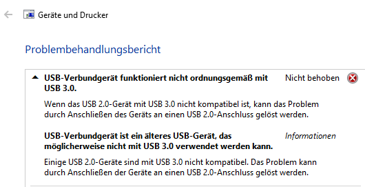

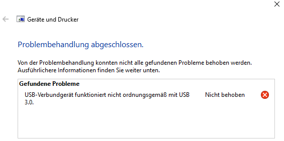

ich habe meinen Drucker mit einem USB 2.0 Kabel an meinem PC angeschlossen. Der ist direkt am Motherboard mit USB 2.0 Anschluss verbunden. Das Kabel war 3m lang. Wenn ich beim Drucker die Problembehandlung auswähle kommt jedes Mal die Meldung das daß USB-Verbundgerät nicht ordnungsgemäß mit USB 3.0 funktioniert obwohl es an USB 2.0 angeschlossen ist. Habe dann Epson kontaktiert und die meinten ich soll den Drucker mit einem 2m Kabel verbinden, weil 3m schon etwas zu lang ist. Also habe ich jetzt ein 2m Kabel bestellt und die gleiche Fehlermeldung taucht wieder auf.
Mit dem Drucker funktioniert sonst alles. Bin zufällig darauf gestoßen als ich zum Spaß die Problembehandlung durchgeführt habe. Es würde mich trotzdem interessieren wieso er eine Fehlermeldung anzeigt obwohl alles richtig verbunden ist.
Und wenn du ihn an USB 3 anschließt? Auch, wenn das für einen Drucker natürlich sinnfrei ist.
Mit USB 3.0 besteht das gleiche Problem.

ich habe den Drucker lange Zeit über Wlan genutzt aber dann dachte ich über Kabel wäre besser schon alleine wegen den ganzen Strahlungen die unnötig sind. Ich müsste vielleicht mal den Drucker nochmal mit Wlan verbinden und dann die Problembehandlung starten um zu schauen was er dann anzeigt.
Habe gerade nochmal den Epson Support kontaktiert und die konnten da auch nicht weiter helfen. Es liegt wohl am Betriebssystem. Der Drucker ist nicht mehr der neueste und Win10 Pro 64 ist wohl zu neu.

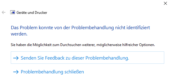

habe die problembehandlung durchgeführt. leider wird mir nichts angezeigt. was die oder den treiber angeht habe ich mir den von der epson seite geladen (der letzte aktuelle) und installiert. soweit sind keine probleme entstanden bei mir. das müsste sogar der gleiche treiber sein wie bei dir.
ok aber du betreibst dein Drucker über Wlan oder? Du müsstest ihn vielleicht mit einem Kabel verbinden und dann mal die Problembehandlung starten. Zeigt er überhaupt nichts bei Dir? Vielleicht könntest du mir ein Screenshot schicken. Es funktioniert ja soweit alles. Wenn es dazu keine Lösung gibt dann lass ich das so. Den Drucker habe ich schon viele Jahre und die Problembehandlung habe ich einfach so aus Neugier das erste mal gestartet und dann zeigt er mir plötzlich an das es mit USB 3.0 nicht funktioniert obwohl es an USB 2.0 angeschlossen ist. Man muss wohl davon ausgehen das es mit dem Betriebssystem zusammenhängt. Ist sowieso etwas seltsam das auf der Herstellerseite der Scannertreiber vom 4.Juni 2010 ist obwohl es schon lange einen neuen gibt.
Ich hab meinen Drucker jetzt über Wlan verbunden und der zeigt dann wirklich keine gefundenen Probleme:
Also müsstest du dein Drucker mit einem USB 2.0 Kabel verbinden und dann bekommst du wahrscheinlich die gleiche Fehlermeldung wie ich. Du hast auch Windows 10 auf deinem Rechner drauf?
mein drucker ist sowohl als auch. am rechner mit usb anschluß und der laptop über wlan. es sind aber immer unterschiedliche treiber. mit der problembehandlung sieht es genau so aus wie bei dir. es gibt keine probleme.wie funktioniert den dein scanner ?

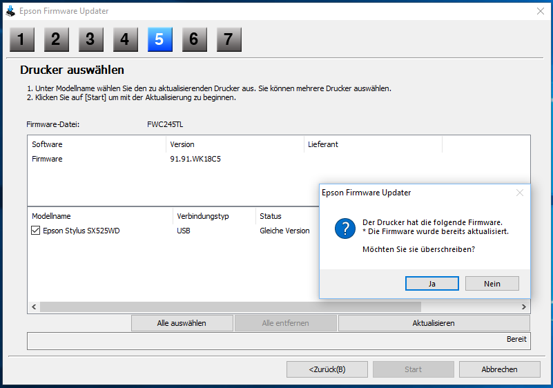

Letztens erst ein Problem mit dem XP-620 gehabt, nach einem Firmwareupdate waren alle Probleme behoben, evtl gibt es ja auch für Epson Stylus SX525WD eines.
Version: WK18C5
Release Date: 27-Nov-2014
File Format: EXE
File Size: 9.37 MBs
Im Link von #10 unten in dem Ordner Firmware?
Hätte ja sein können, viel Erfolg noch bei der Suche.
