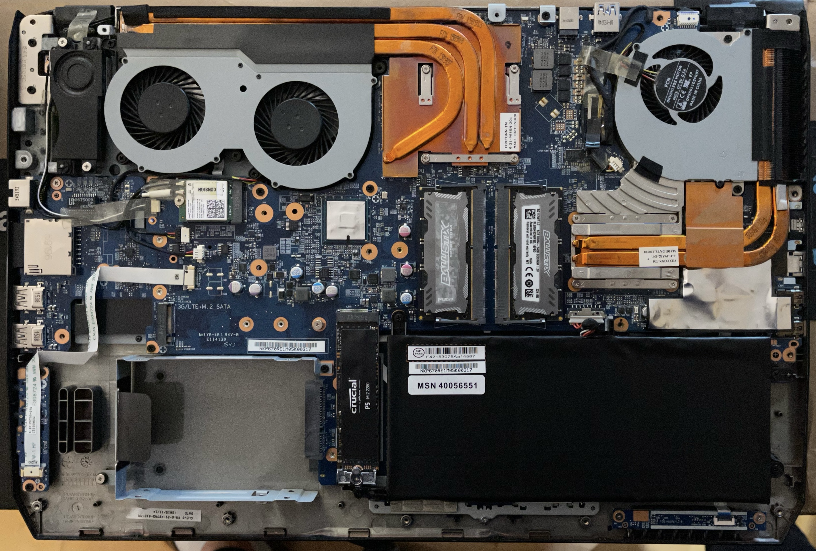

So sieht es da aus. Ich bin noch nicht dazu gekommen, den alten Lüfter zu entfernen. Ich lass euch wissen, wenn es so weit ist.
Links sieht man noch ein m.2 Slot. Könnte man dort eine weitere m.2 SSD einbauen? Würde es erkannt werden? Oder ist es doch ein Platzhalter?
