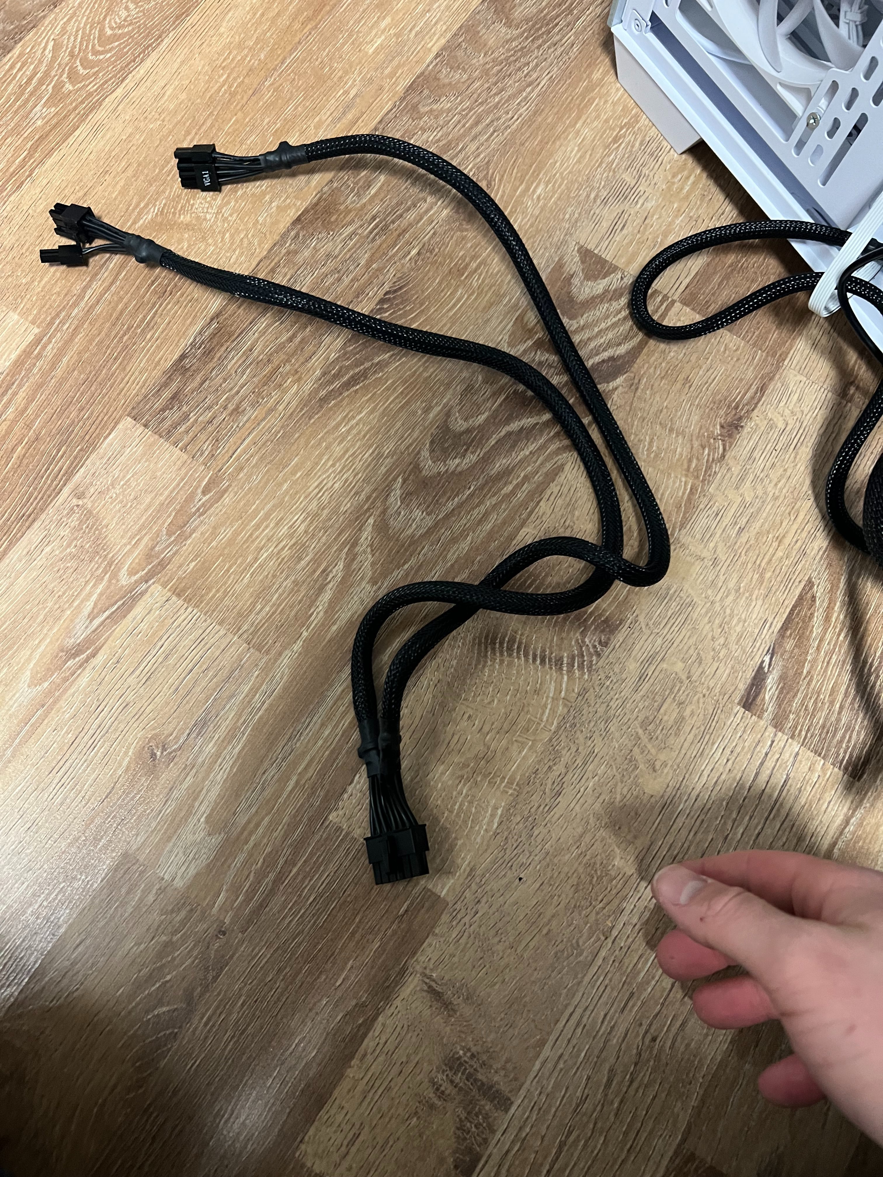

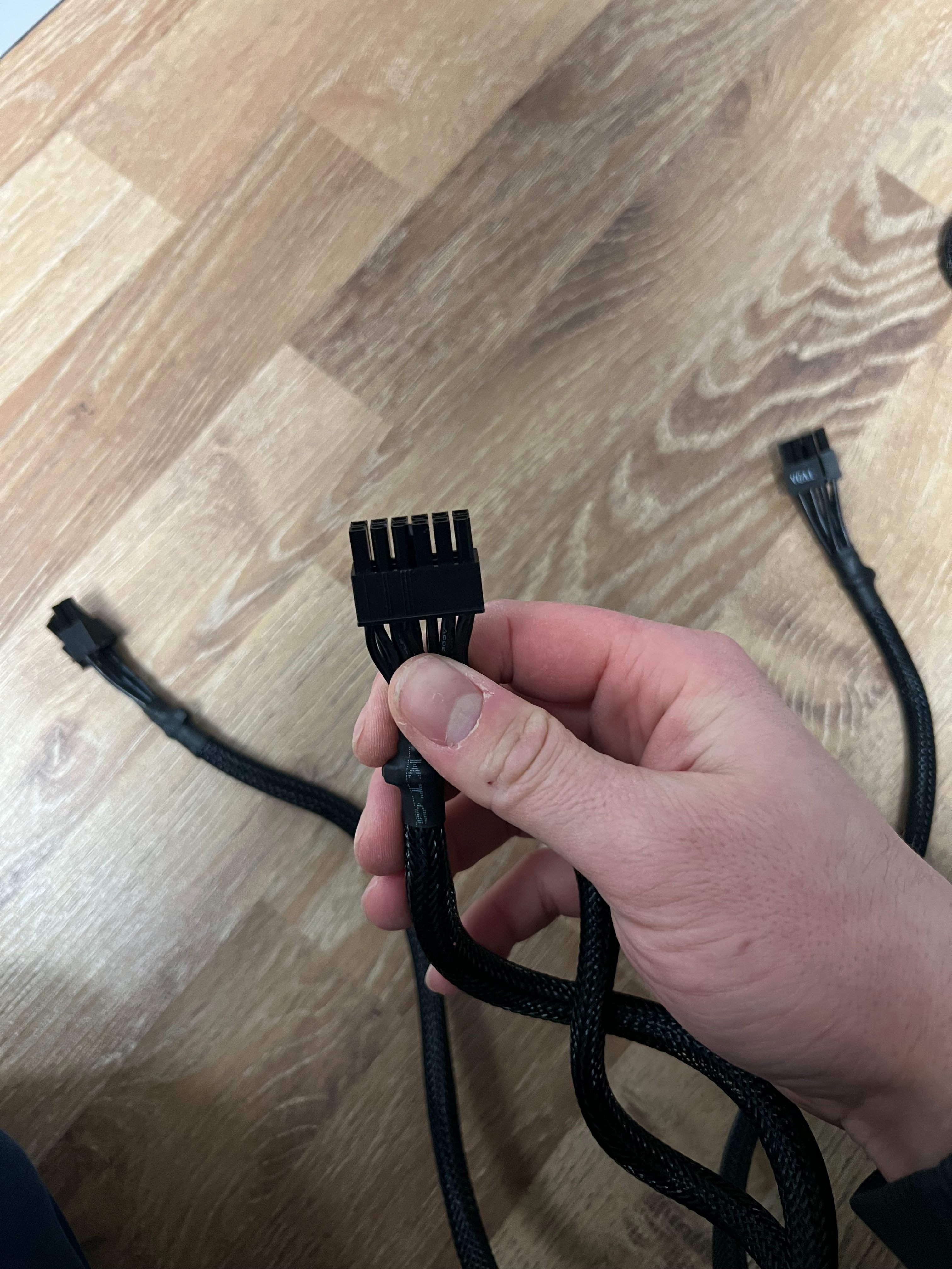

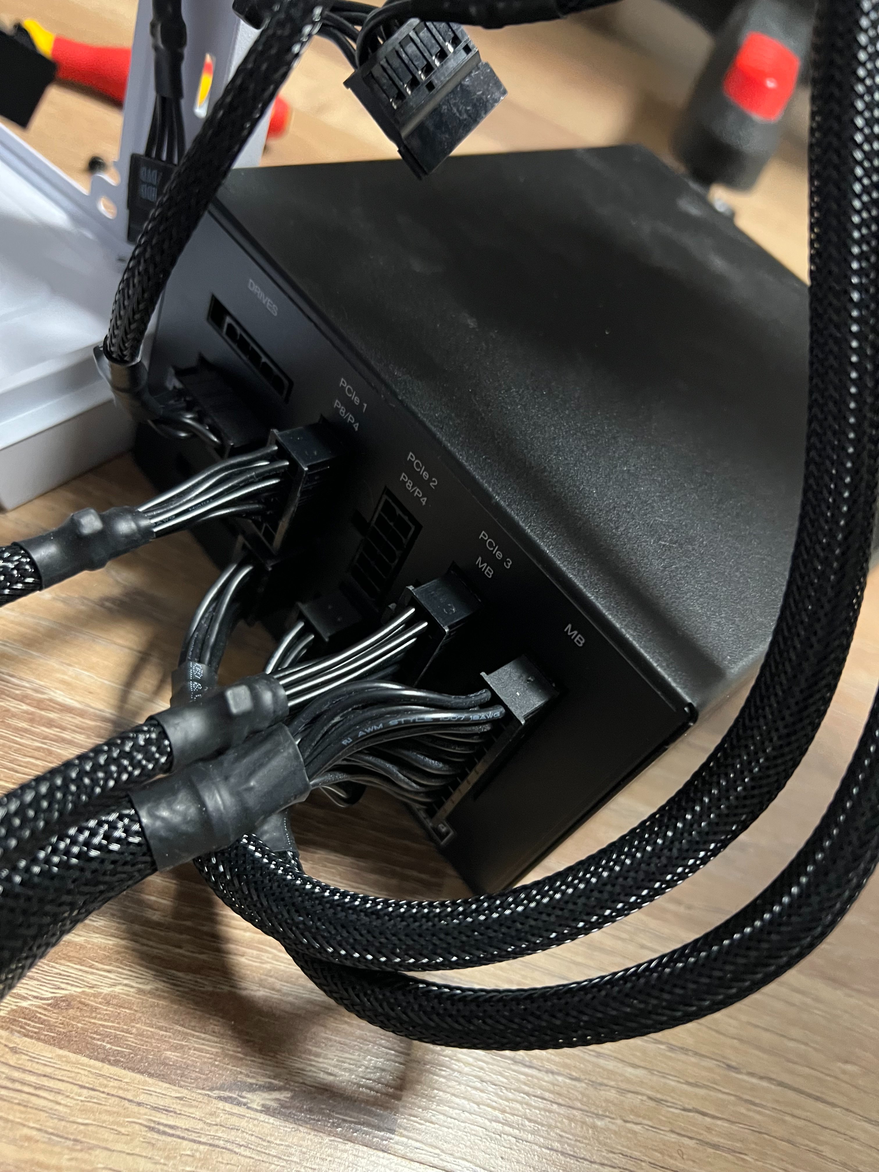

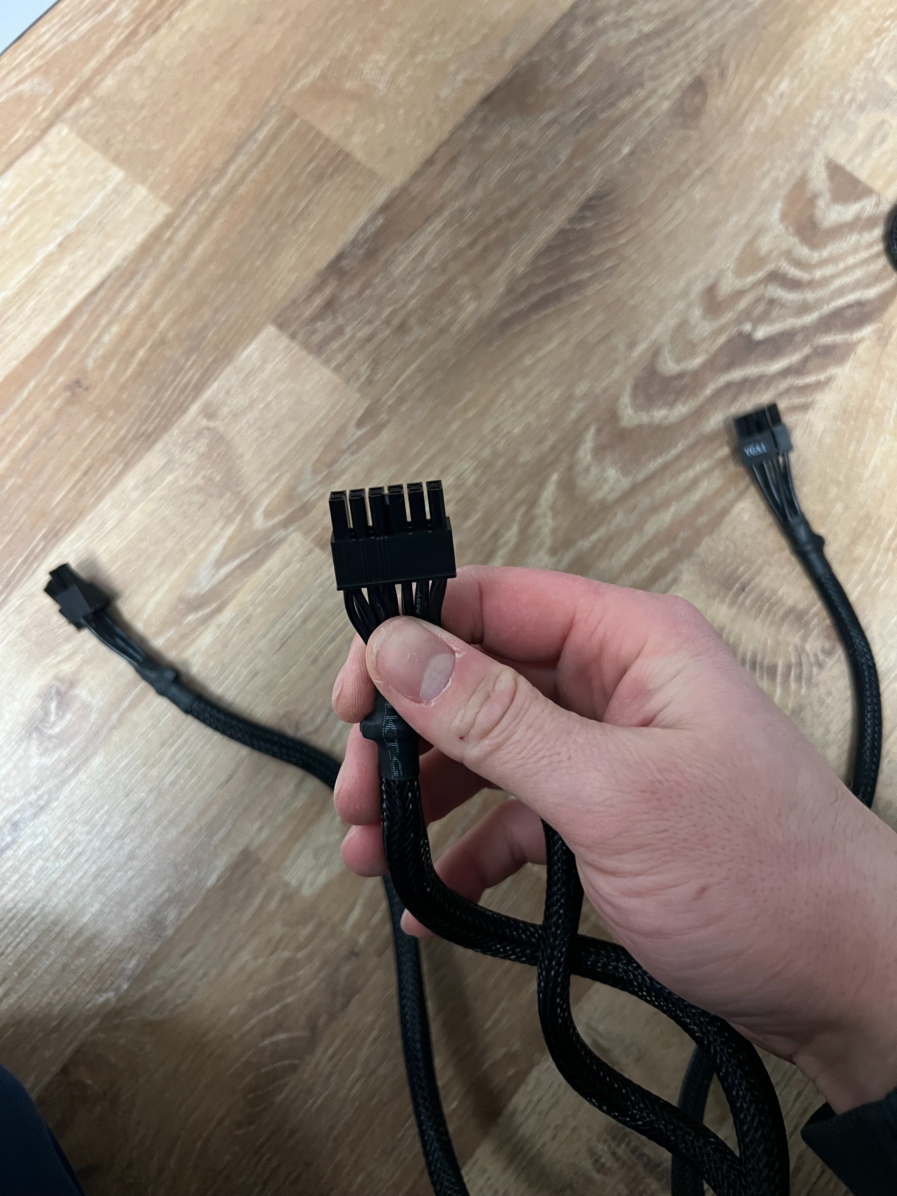

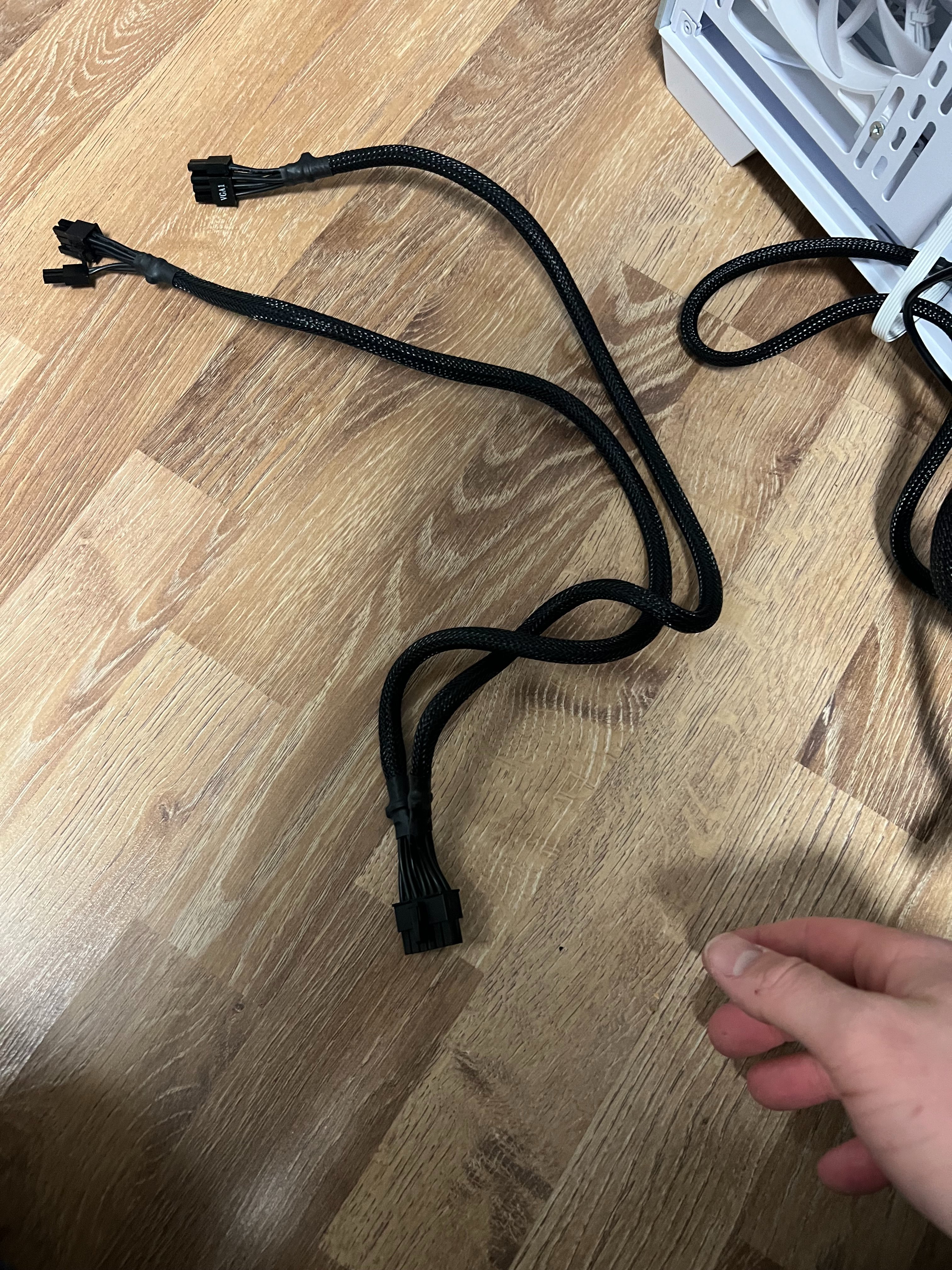

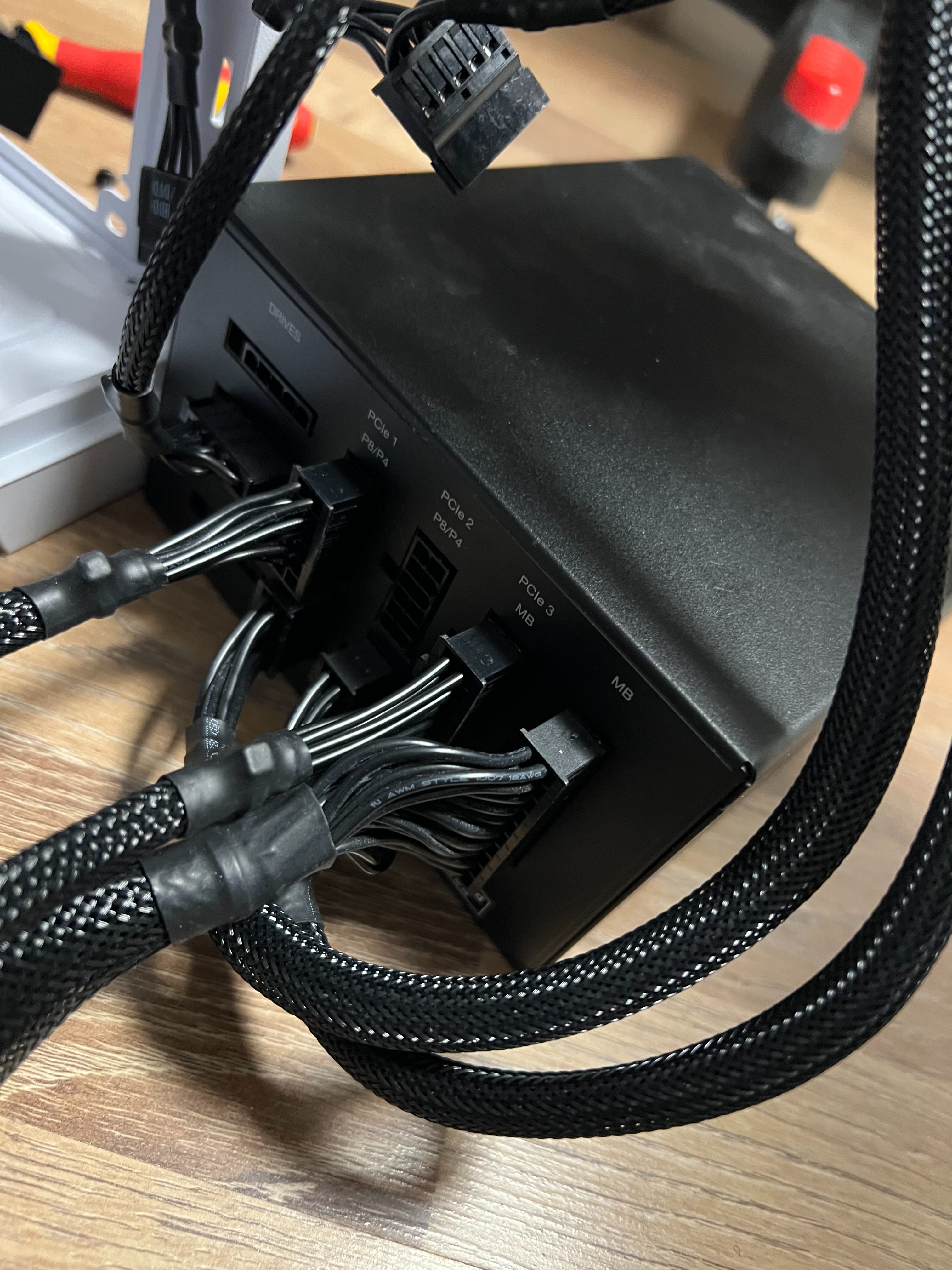

Nach einem BIOS Update hatte ich ständige Blue Screens und Bildschirm einfrieren, insbesondere nachdem ich das Gigabyte Control Center installiert hab, nachdem ich geschafft habe dies zu deinstalieren, hat sich der PC halbwegs gefangen, jedoch war die Performance plötzlich sehr langsam, usb treiber fehler wurden mir angezeigt, jedoch wurden die richtigen treiber nicht gefunden, ich habe wieder das vorherige BIOS installiert. Ich entschied mich also für eine komplette Neuinstallation von Windows, danach hat der PC leistungstechnisch wieder normal funktioniert, die richtigen Treiber hab ich dann von der Gigabyte Seite installiert. PC ist dann lange Zeit nicht mehr abgestürzt aber der Kernel Power Fehler wird in der Ereignisanzeige täglich mehrmals angezeigt. Vor 2 Tagen ist der PC wieder mit Blue Screen während Black ops 6 abgestürzt, leider war der blue Screen zu kurz sodass ich keine Fehler ID sehen konnte, meine erste Vermutung war das Netzteil, hab nochmal gecheckt ob ich alles richtig angeschlossen habe, bin drauf gekommen das ich die GPU an PCIe Slot 1 angeschlossen hab, welche aber laut Bedienunsanleitung bei 1 PCIe Stecker auf PCIe Slot 2 gehört, das hab ich dann geändert, seitdem hatte ich keinen Absturz mehr, Kernel Power Ereignis 41 Fehler wird trotzdem angezeigt. Hätte gerne eine Finale für Lösung für diese immer wiederkehrende Problem
Könnte es am Netzteil liegen, oder doch die CPU oder vl das mainboard?
Vielen Dank im voraus (:
