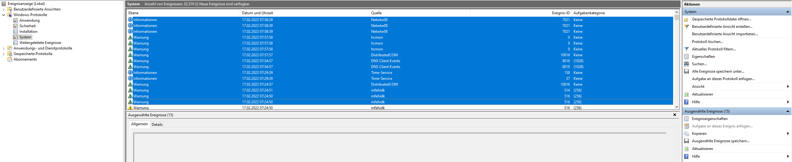

So hier ein Screen... Wie gesagt Rechts steht dann da "Alle Ereignisse in der benutzerdefinierten Ansicht speichern unter"...
Ja, über die Auswahl kann man wohl auch nur max. 256 Einträge speichern.
Bei dir ist da doch auch ein Feld "Alle Ereignisse speichern unter" ;)
Reaktionen: BlueFire46
Stimmt ich war falsch... Bei Adminstrative Ereignisse steht das mit dem "Alle Ereignisse in der benutzerdefinierten Ansicht speichern unter"...
