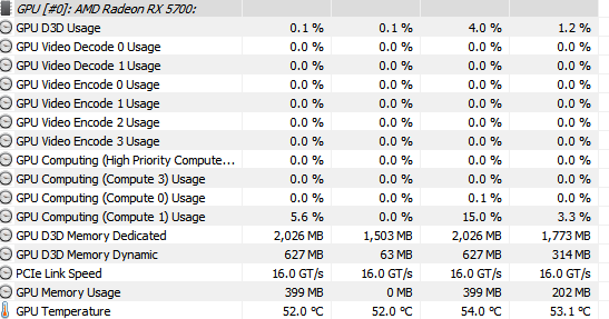

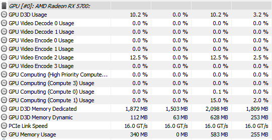

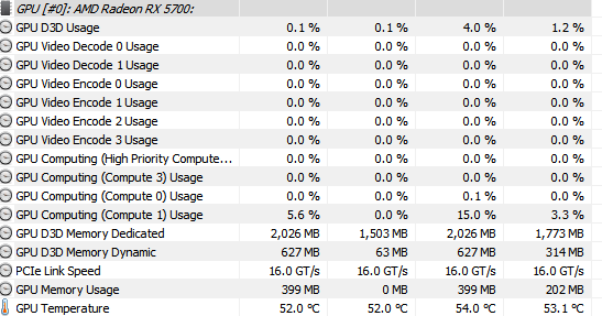

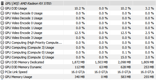

Wie im Screenshot sieht die Last aus, wenn ich mit dem Preset ein Video im Mediaencoder exportiere. Sieht nur ganz wenig GPU Last und nicht der Encoder. Bei den OBS Screenshot, wo ich über die Graka aufnehme, sieht man aber die Encoder Usage
