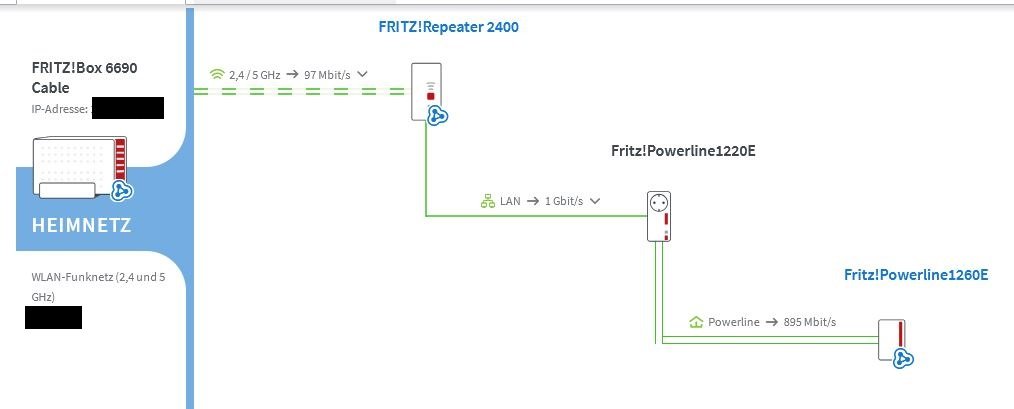

Die Einrichtung war problematisch, eben genau wie ich es in meiner Frage formuliert habe gab es Probleme mit der Insellösung des 1260E Wlans im Keller. Wenn man das 1260E ins Mesh eingebunden hat, dann hat die schlechte Verbindung per Wlan in den Keller die Powerline Verbindung ersetzt. Ich konnte aber am Ende die Verbindung über Powerline erzwingen und dennoch im Keller einen Mesh Hotspot einrichten.
Die Powerline Verbindung über Stromleitung von Dachboden zum Keller ist sehr gut, 893 Mbit. Das Problem ist die WLAN Verbindung von der Wohnung in den Dachboden. Ich habe mir jetzt Abhilfe beschafft in Form eines Fritz 2400 Repeaters der per LAN in den 1220E im Dachboden geht. Konstellation ist jetzt diese:
Ich werde mal versuchen Powerline von der Wohnung über den FI in den Keller zu bekommen. Ein Test zwischen den vermutlich 2 Phasen meines Wohnungssicherungskastens die je mit einem FI abgesichert sind ergab lediglich 190 Mbit. Zum Keller müsste man nur einen FI überwinden. Wobei ungewiss ist über welche Phase der Keller angeschlossen ist. Ich werde berichten.
