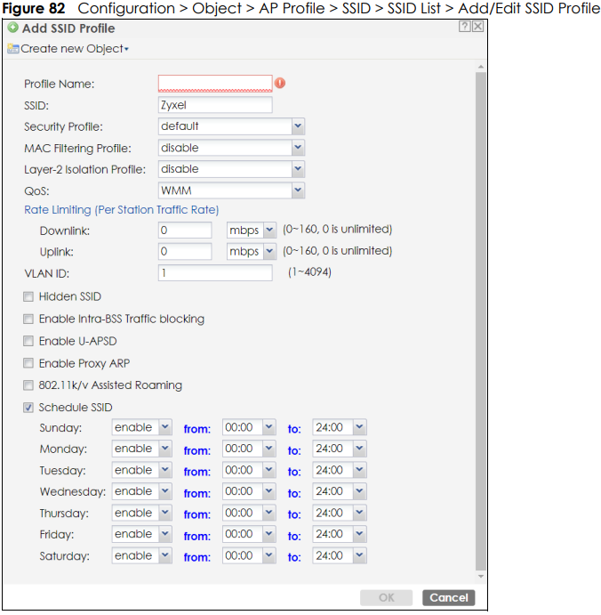

Hier ein Beispiel, wie das dann aussieht:
hier beispielsweise die Übersicht von mehreren APs inklusive Isolationsmöglichkeiten:

Prinzipiell kannst du dir auch mit der Fritzbox ein zweites VLAN basteln, wo die AP dann ihr Gastnetz drüber machen.
Dazu brauchst du aber einen Switch der VLAN fähig ist. Du würdest dann einen Port auf z.B. untagged VLAN 10 machen. Auf die anderen Ports machst du das VLAN 10 tagged drauf.
Das Gast WLAN im Zyxel richtest du auch auf VLAN 10 und ein normales WLAN auf Default VLAN 1.
Dann hättest du weiterhin deinen Fritzbox und etwas bessere AP als WLAN.
Wenn dir das alles jetzt nichts gesagt hat, und du nur ? Vor Augen hast, dann ist A diese ganze Aufgabenstellung leider nichts für dich und B die Zyxel definitiv die falsche Wahl!
Das ist nicht böse gemeint. Aber du solltest schon tiefere Netzwerkkenntnisse dafür haben. Und für die Zyxel erst Recht. Bei denen ist nichts auf komfortabel oder einfach ausgelegt.
