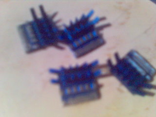

Der Zalman kommt in der gewohnten Plastikverpackung, zusätzlich sind 8 Speicherkühler, benötigte Schrauben, Rückplatte, Wärmeleitpaste, ein 4-Pin zu 3-Pin Strom-Adapter und Installationsanleitung dabei.

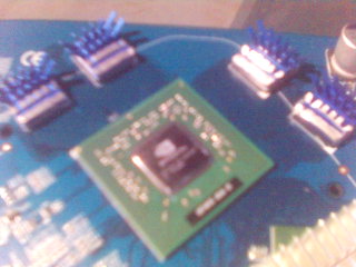

(1) Der alte Kühler ist einfach von der GPU zu lösen, indem man die 2 weißen Klemmen auf der Rückseite der Grafikkarte zusammendrückt. In meinem Fall ist der Kühler durch die Druck-Federn abgesprungen. Sollte es nicht dazu kommen, kann man den Kühler durch vorsichtiges Hin- und Herbewegen entfernen.
(2) Der GPU wird am Besten mit einem fusselfreiem Stoff und z.B. Reinigungsbenzin von alter Wärmeleitpaste bereinigt. Kein Reinigungsmittel verwenden welches Rückstände hinterlässt, da diese beim Betrieb extrem heiss werden können und die GPU beschädigen.
Zunächst werden die beiden Halterungen mit Gegenstücken und Gummischutzringen dazwischen auf die Karte geschraubt, danach die Rückplatte (3) darauf schrauben.
Leider passen die RAM-Kühler nicht auf die Karte, da zwischen dem VF700 und den Rambausteinen nicht genügend Platz vorhanden ist.
(2) Nun einen kleinen Tropfen Wärmeleitpaste auf die Mitte der GPU auftragen und am Bestem mit einem Stumpfen Schaber die Paste gleichmäßig verteilen und schließlich den Kühler vorsichtig abwechselnd auf die beiden Halterungen schrauben, bis er fest sitzt. (4)

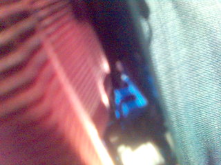

Die Montage ist sehr einfach und dauert ca. 10-15 min. Der Kühler ist zwar sehr schön, das optische Ergebnis sieht jedoch etwas merkwürdig aus. Der Kühler geht etwa 3 cm über die Karte hinaus, also muss man aufpassen, dass noch genügend Platz zwischen Karte und Gehäusewand für den Kühler ist. Die Idee den Kühler um 180° gedreht auf die Karte zu schrauben funktioniert leider nicht, da man dann das gute Stück nicht mehr auf das Motherboard bekommt. Die Lautstärke ist auf unhörbar gesunken, natürlich nur am 5V Anschluss, welcher aber vollkommen zur Kühlung ausreicht.
