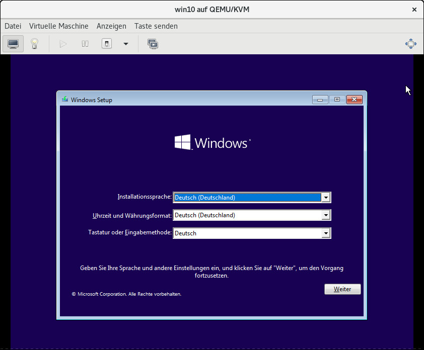

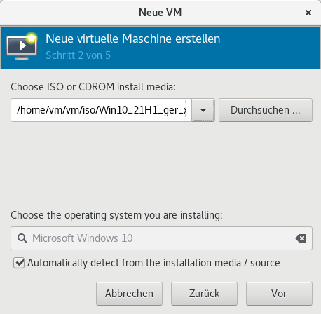

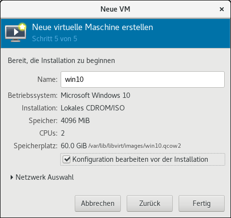

Die Installation einer Windows VM gestaltet sich hier genauso wie bereits unter Alma Linux beschrieben. Von daher verweise ich auf Teil 3 der GPU-Passthrough Beschreibung in Teil 1 meines Erfahrungsberichts. Einzig bei der Installation von Windows 11 muss noch das TPM Modul bei der Konfiguration der VM hinzugefügt werden,
ansonsten wird der Installationsvorgang vom Windowsinstaller abgebrochen.
[Oder siehe weiter unten, die Beschreibung unter Debian]

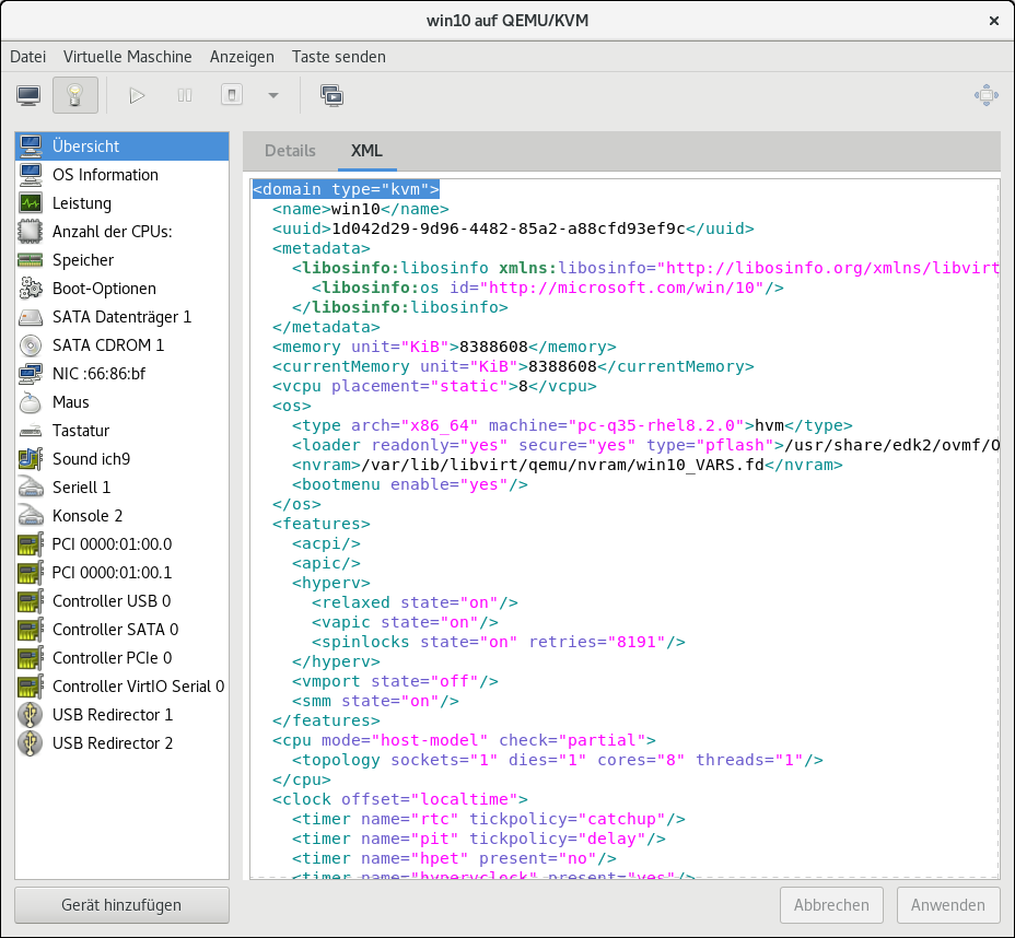

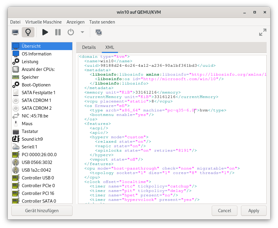

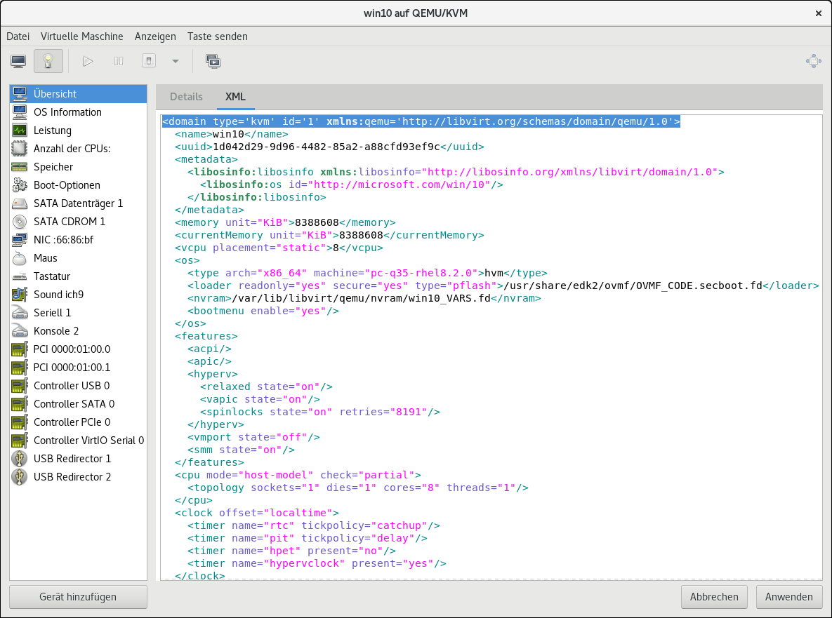

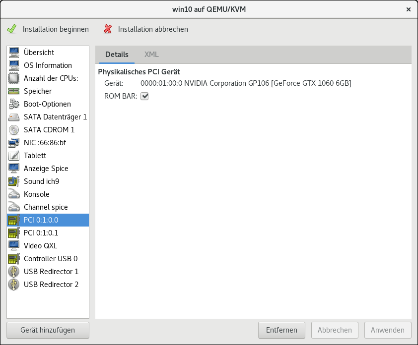

Nach der Erstellung der Windows 10 VM hat sich ein Problem mit dem Anschluss der Netzwerkkarte
gezeigt. Es war kein Internetzugang möglich. Nach kurzer Überprüfung im Gerätemanager war ersichtlich,
dass sich kein Netzwerktreiber installieren lies.
Nach einer Recherche hat es sich gezeigt, das dieses Problem schon andere hatten (u.a. Unraid und
Proxmox). Die Lösung dieses Problems hat sich dann als einfach heraus gestellt:
Die verwendete Version des benutzten Q35 Chipsatzes ist zu hoch. Unter Fedora wird bei der
Installation die Version 6.2 benutzt, mit der die Windows 10 VM ein Problem hat.

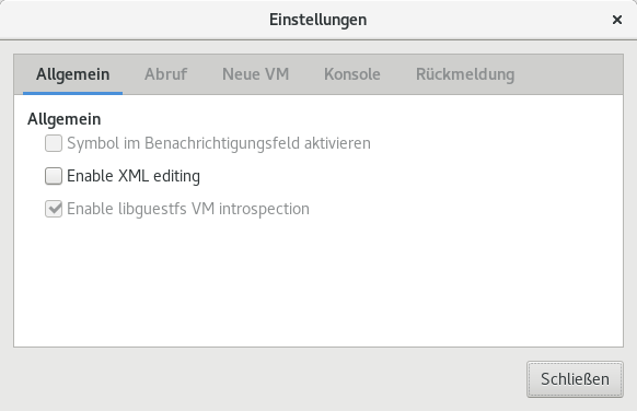

Das kann man sich in der XML Ansicht in der Maschinenverwaltung ansehen, dazu nach
Die Lösung ist dann auch entsprechend einfach, man muss nur die markierte Zeile entsprechend anpassen.
Die Änderung übernehmen und dann die VM neu starten. In der laufenden VM den Gerätemanager
öffnen. Ist die Netzwerkkarte dort als fehlerhaft gekennzeichnet, diese deinstallieren und die VM
erneut neu starten. Nach dem Neustart wieder den Gerätemanager öffnen und falls notwendig den
Treiber der Netzwerkkarte installieren.
<type arch="x86_64" machine="pc-q35-6.2">hvm</type>
schauen.Die Lösung ist dann auch entsprechend einfach, man muss nur die markierte Zeile entsprechend anpassen.
<type arch="x86_64" machine="pc-q35-6.0">hvm</type>.

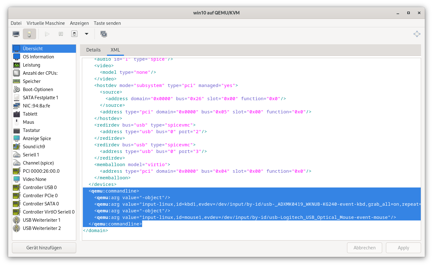

c) Jetzt in der virtuelen Maschinenverwaltung, in der XML Ansicht, die erste Zeile
durch
ersetzen.
Anschließend, ganz am Ende, vor </domain> folgendes einfügen
und mit dem Anklicken von „Anwenden“ übernehmen.
Wird die virtuelle Maschine jetzt gestartet geht die Kontrolle von Maus und Tastatur sofort
an die VM über. D.h. jetzt ist es möglich in der Windows VM mit Maus und Tastatur zu ar-
beiten.
<domain type="kvm">
durch
<domain type='kvm' id='1' xmlns:qemu='[URL]http://libvirt.org/schemas/domain/qemu/1.0[/URL]'>
ersetzen.
<qemu:commandline>
<qemu:arg value="-object"/>
<qemu:arg value="input-linux,id=kbd1,evdev=/dev/input/by-id/usb-04d9_USB_Keyboard-event-kbd,grab_all=on,repeat=on"/>
<qemu:arg value="input-linux,id=mouse1,evdev=/dev/input/by-id/usb-Logitech_USB_Optical_Mouse-event-mouse"/>
</qemu:commandline>
beiten.
Werden Maus und Tastatur wieder auf dem Host System benötigt, dann kann mit dem gleich-
zeitigen Betätigen der beiden Steuerungstasten [Strg] auf der Tastatur von der VM auf das Host
System umgeschaltet werden.Das ganze funktioniert wechselseitig, damit wird das bequeme
Umschalten von Maus und Tastatur zwischen VM und Host einfach möglich.
Quelle

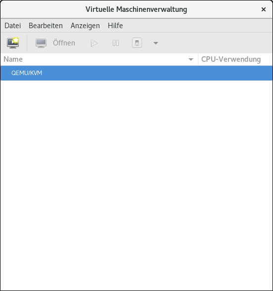

Um eine virtuelle Maschine aufzusetzen ist jetzt die virtuelle Maschinenverwaltung zu starten.

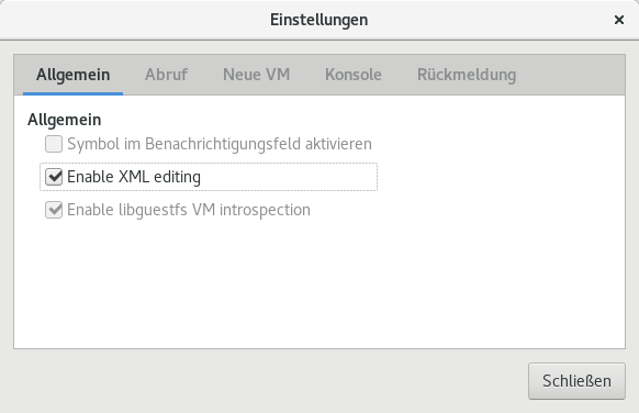

Nach dem Start der Maschinenverwaltung unter dem Menüpunkt
Bearbeiten -> Einstellungen
den Haken an „Enable XML editing“ setzen. Somit ist es später möglich den XML Code der
VM zwecks Anpassungen zu bearbeiten.
Die eigentliche Erstellung einer VM gestaltet sich wie folgt:
a) Unter Datei den Menüpunkt „Neue virtuelle Maschine“ anwählen.
Die Vorauswahl „Lokales Installationsmedium (ISO-Abbild oder CDROM“ stehen lassen und auf
den Button „Vor“ klicken.
b) Das Installationsmedium auswählen.
Dazu auf „Durchsuchen“ klicken und das vorher geladene ISO-Abbild von Windows 10 auswäh-
len. Anschließend wieder die Taste „Vor“ anklicken.

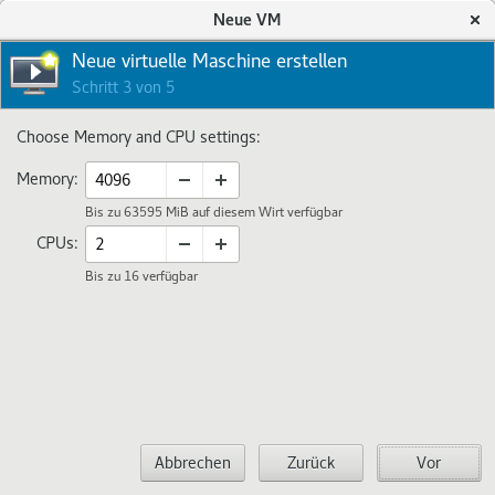

c) Speicher (RAM) und CPU Settings.
Die Voreinstellungen für Speicher und CPU stehen lassen, diese können noch im späteren Verlauf
angepasst werden. Daher wieder die Taste „Vor“ anklicken.
d) Speicherplatz für die virtuelle Maschine einrichten
Für erste Versuche die Voreinstellungen stehen lassen, eventuell den Speicherplatz für den Daten-
träger auf 60 oder mehr GB erhöhen (sofern genügend Platz auf dem System zur Verfügung
steht). Anschließend wieder die Taste „Vor“ anklicken.
e) Installation beginnen
Hier einen Haken bei „Konfiguration bearbeiten vor der Installation“ setzen und danach die Taste
„Fertig“ anklicken.
Jetzt erscheint das Fenster zum Start der Installation.

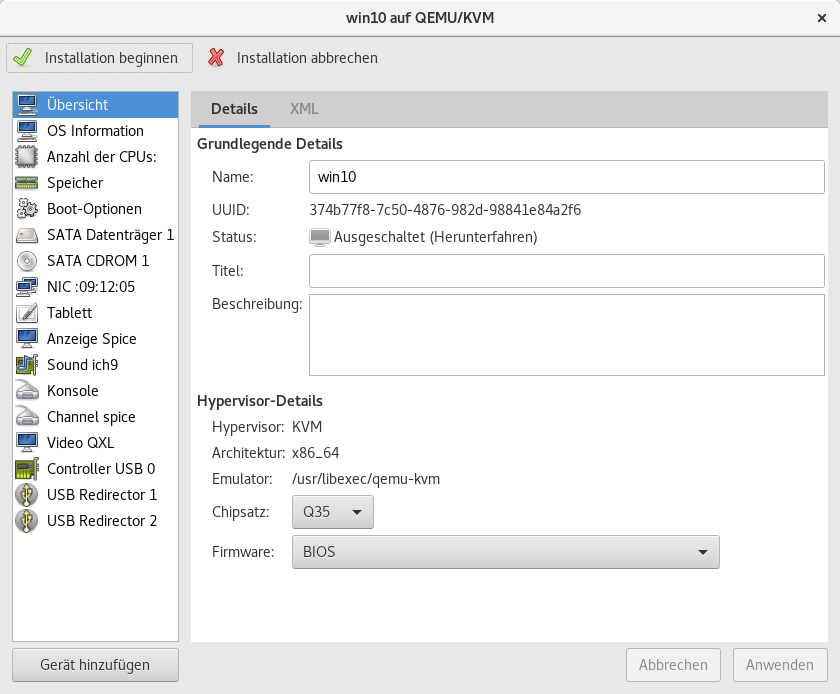

Bevor man damit beginnt sind noch einige Einstellungen vorzunehmen.
Der Reihe nach wären das wie auf den nachfolgenden Bildern gezeigt:
Die Firmware von BIOS auf UEFI... umzustellen:

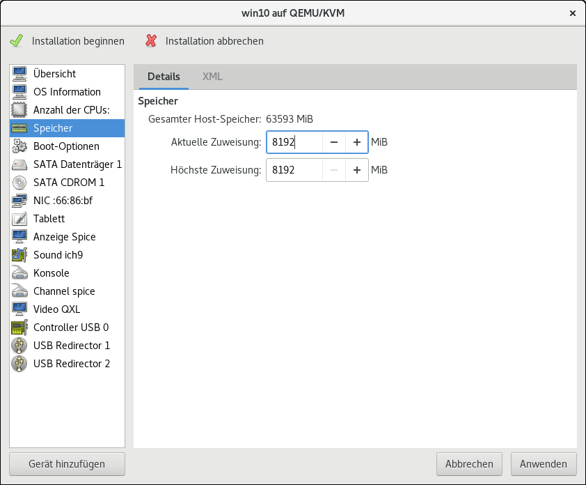

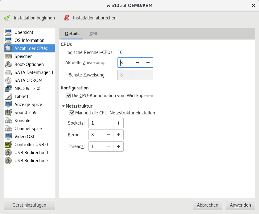

Die CPU und den Arbeitsspeicher (RAM) zu konfigurieren:

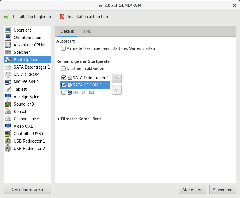

Die Bootreihenfolge festlegen, dazu einen Haken bei SATA CDROM1 setzen..
[Generell empfiehlt es sich, ebenfalls einen Haken bei „Startmenü aktivieren“ zu setzen.]
Anschließend erfolgt das Hinzufügen der durchzureichenden Grafikkarte und deren Audiochip über
den Button „Gerät hinzufügen“ und dann die Auswahl der Geräte unter PCI Host-Gerät.
[Hinweis: Das Hinzufügen von Grafikkarte und Audiochip kann auch nachträglich, nach der Installa-
tion des Betriebssystem, erfolgen.]
Hinweis: An dieser Stelle noch nicht „Anzeige Spice“ und „Video QXL“ aus der Geräteliste entfernen, sonst
bleibt ansonsten der Installationsbildschirm dunkel!

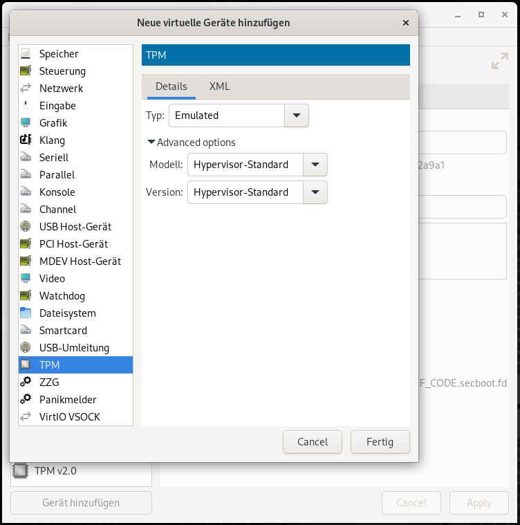

Soll Windows 11 installiert werden, dann ist noch das TPM Modul hinzuzufügen, weil ohne dieses
Modul der Installationsvorgang vom Windowsinstaller abgebrochen wird.

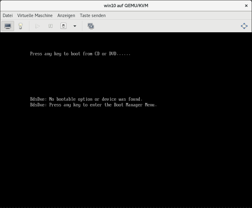

Jetzt kann die Installation der VM gestartet werden indem man auf das Feld „Installation beginnen“
klickt. Die Installation beginnt und die VM will von dem virtuellen CDROM Laufwerk booten.
Jetzt muss man schnell sein und eine Taste auf der Tastatur betätigen damit die Installation per
CDROM in der VM erfolgen kann.
Verpasst man den Zeitpunkt des Tastendrucks, dann landet man im BIOS der VM. Diese verläßt man
wieder durch Anwahl von „Continue“ und die Abfrage des Tastendrucks erfolgt von neuem.
[Hinweis: Hier besteht dann auch eine gute Möglichkeit, Secure Boot im BIOS der VM auszu-
schalten, das erspart einem dann später eventueller Mehraufwand falls virtio Treiber installiert
werden sollen.]

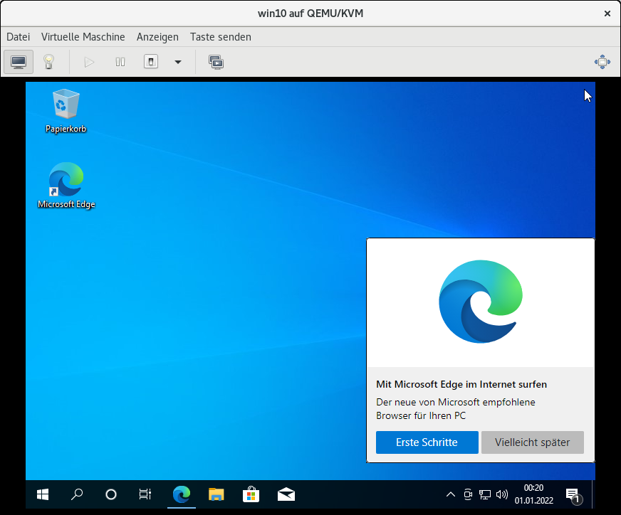

Nach Betätigen des Tastendrucks beginnt eine normale Windows Installation.
Nach erfolgreicher Installation wird man in der Konsole vom Windows Desktop begrüßt.
Zum jetzigen Zeitpunkt läuft Windows nur in der Konsole. Um das zu ändern muss der Treiber der
dedizierten Grafikkarte installiert werden. D.h. den Treiber (hier AMD Radeon) der durchgereichten
Grafikkarte in der VM von der Herstellerseite downloaden und dort installieren. Nach Installation des
Treibers wird jetzt auch die dedizierte Grafikkarte angesteuert und auf dem zweiten Bildschirm er-
scheint jetzt der Windows Desktop (wenn die Grafikkarte zuvor in die VM durchgereicht wurde).

Jetzt wäre es allerdings auch notwendig eine zweite Maus / Tastatur in die VM durchzureichen, damit
sowohl Host als auch VM gleichzeitig bedient werden können. Das läßt sich z.B. mit einem KVM Switch
(mit zusätzlichen Kosten) umgehen.
Oder man löst das Problem per Software, z.B. mittels Evdev. Um was es sich bei Evdev handelt wird auf
der Seite passthroughpo.st unter dem nachfolgenden Link erklärt.
„Fertig“ anklicken.
werden sollen.]
In dieser Konfigutation muss man immer zuerst auf den Desktop in der Konsole klicken, damit ein
Arbeiten in der VM auf dem zweiten Bildschirm überhaupt möglich ist. Dieser Zustand ändert sich,
wenn die Einträge für die emulierte Grafikkarte aus der Maschinenkonfiguration der VM entfernt
werden („Konsole“, „Anzeige Spice“, „Video QXL“). Beim nachfolgenden Neustart der VM wird
diese jetzt nur noch auf der dedizitieren Grafikkarte gestartet.
durch
ersetzen.
beiten.
Quelle: https://passthroughpo.st/using-evdev-passthrough-seamless-vm-input/

libvirtd neu starten.
<domain type="kvm">#
durch
ersetzen.
<qemu:commandline>
<qemu:arg value="input-linux,id=kbd1,evdev=/dev/input/by-id/usb-_ADXMK0419_WKNUB-KG240-event-kbd,grab_all=on,repeat=on"/>
</qemu:commandline>
beiten.
