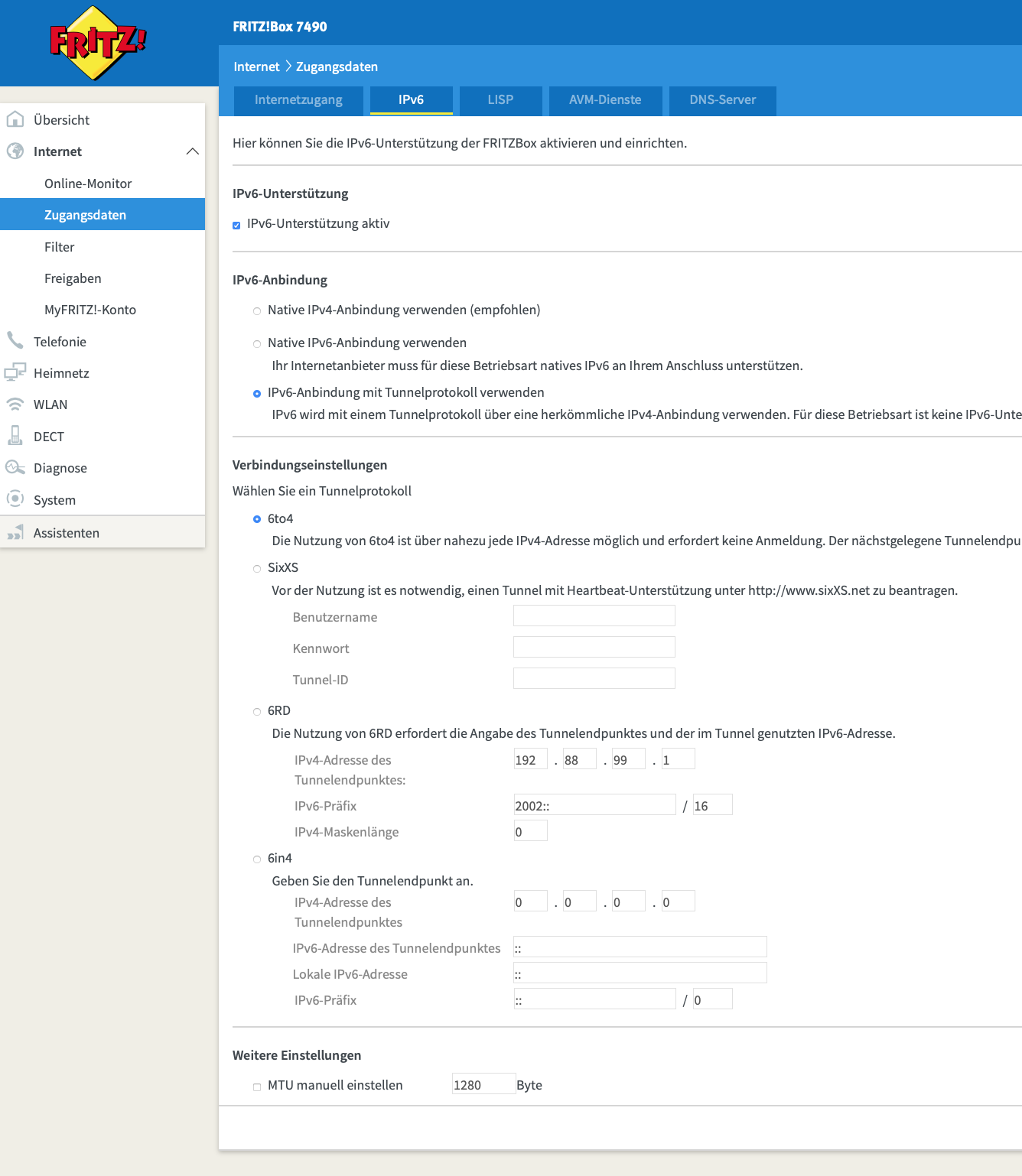

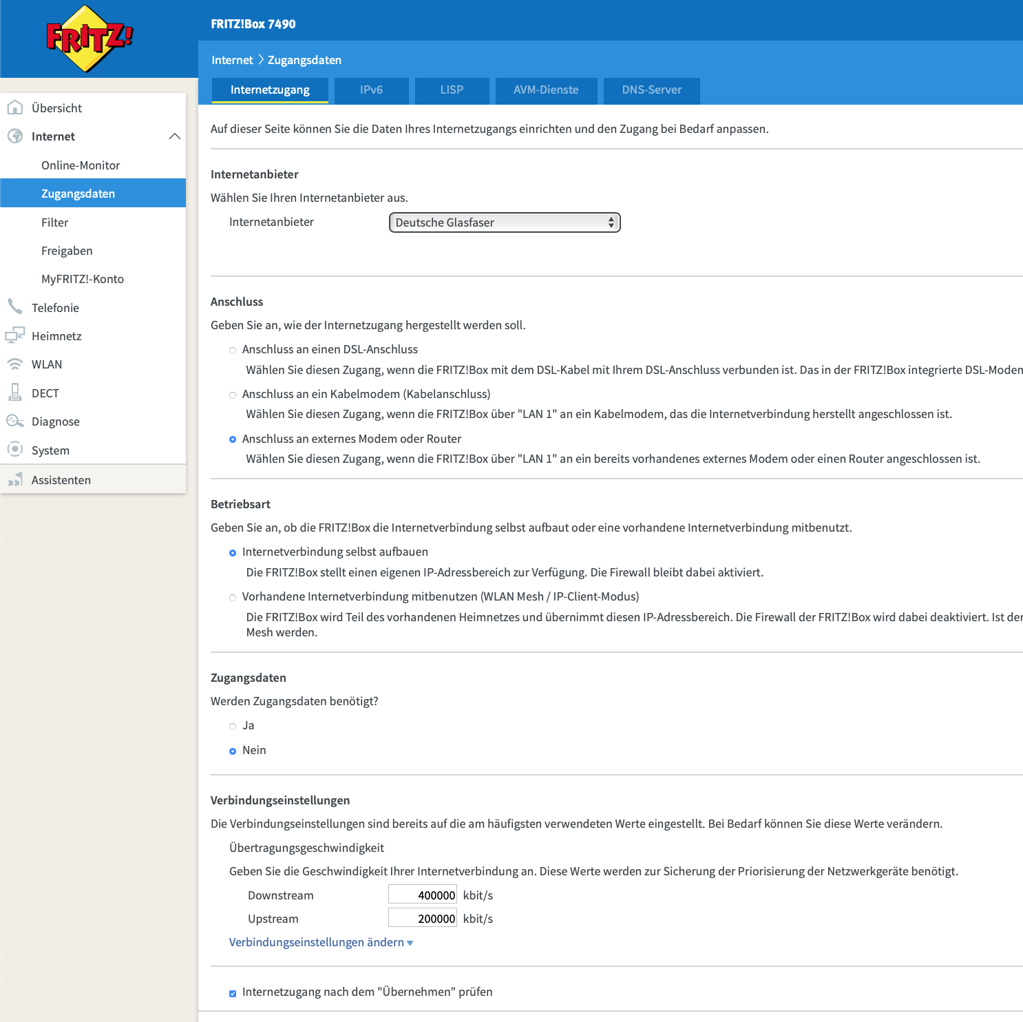

Im Keller ist nun also der HÜP und der Genexis Fibertwist installiert. Habe dann die Fritzbox vom VDSL Anschluss getrennt und über LAN 1 an den Genexis angeschlossen.
Fritzbox ist aktuell wie in den Bildern konfiguriert und Internet läuft.

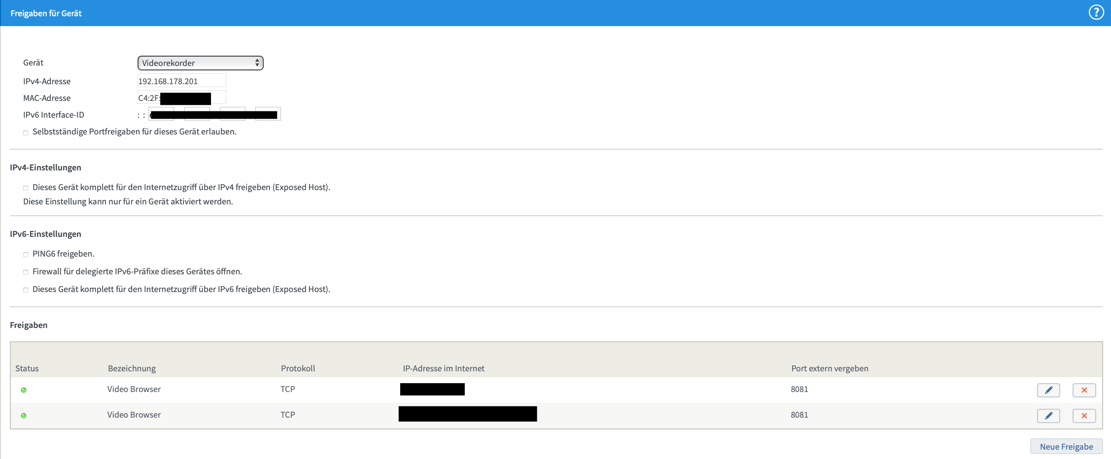

Erstellt habe ich die Freigabe nun schon per MyFritz oder manuell auf IPv6. Beides ohne Erfolg.
Freigabe sieht so aus und es wird mir die externe IPv4 und die IPv6 Adresse angezeigt:

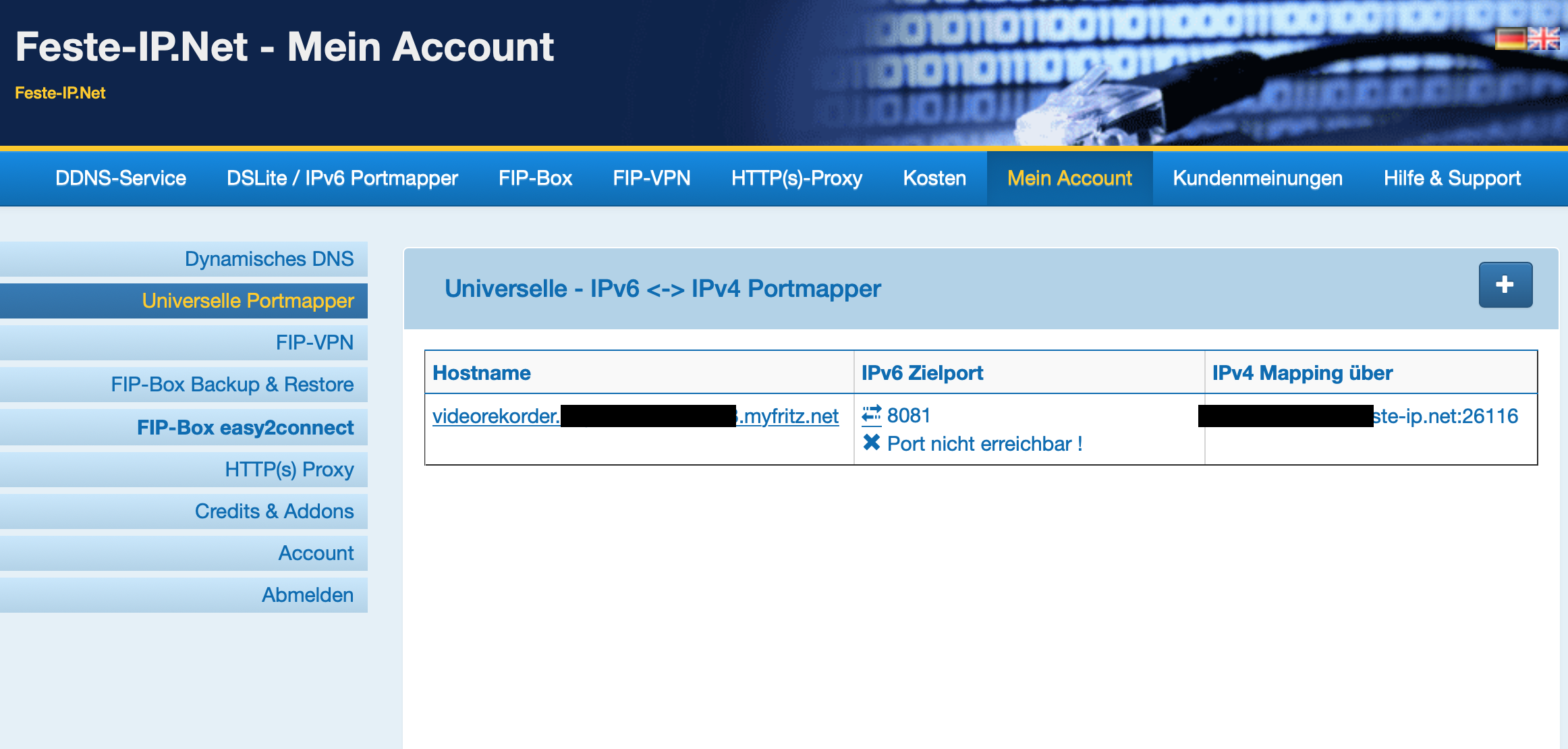

Den Portmapper habe ich auch noch extra eingerichtet:
Feste-IP.net sagt mir, dass der Port über die myfritz-Adresse nicht erreichbar sei.

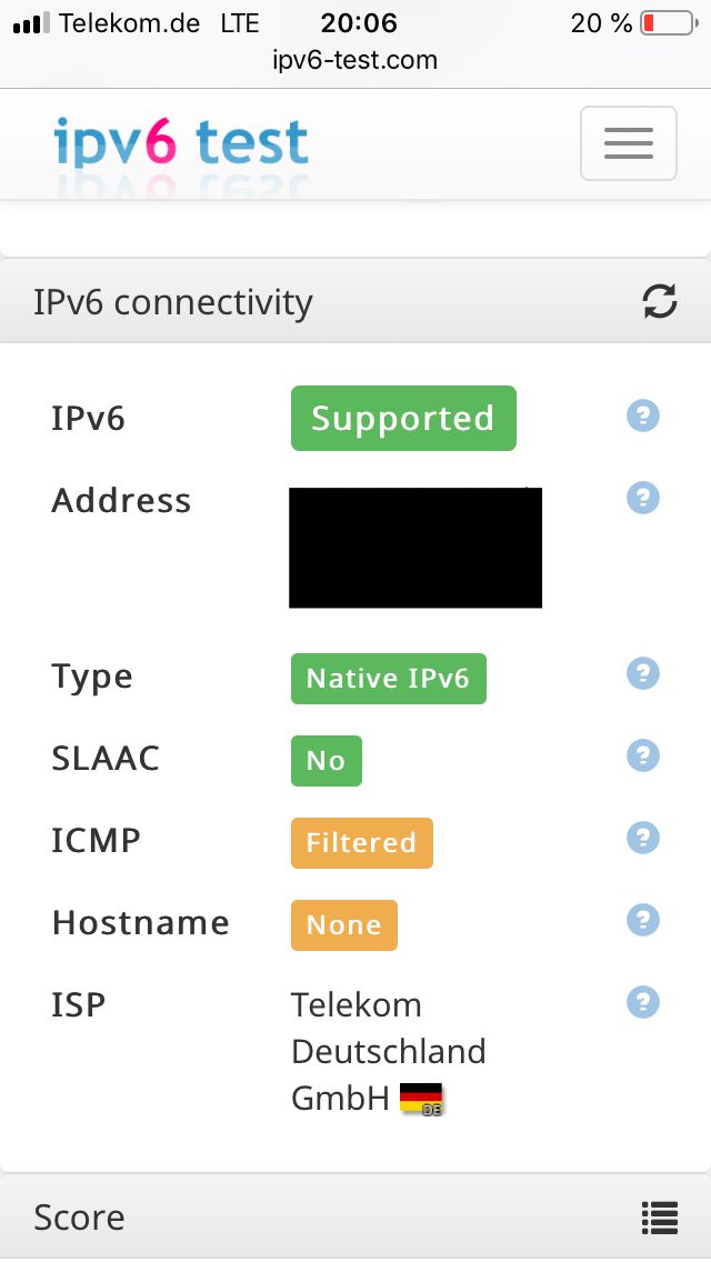

Versuche ich die Seite mit dem iPhone über LTE zu öffnet, funktioniert dies nicht!
Dann bin ich mit dem iPhone über LTE auf ipv6-test.com gegangen und bekam folgendes:
Bei DNS ist alles "reachable"

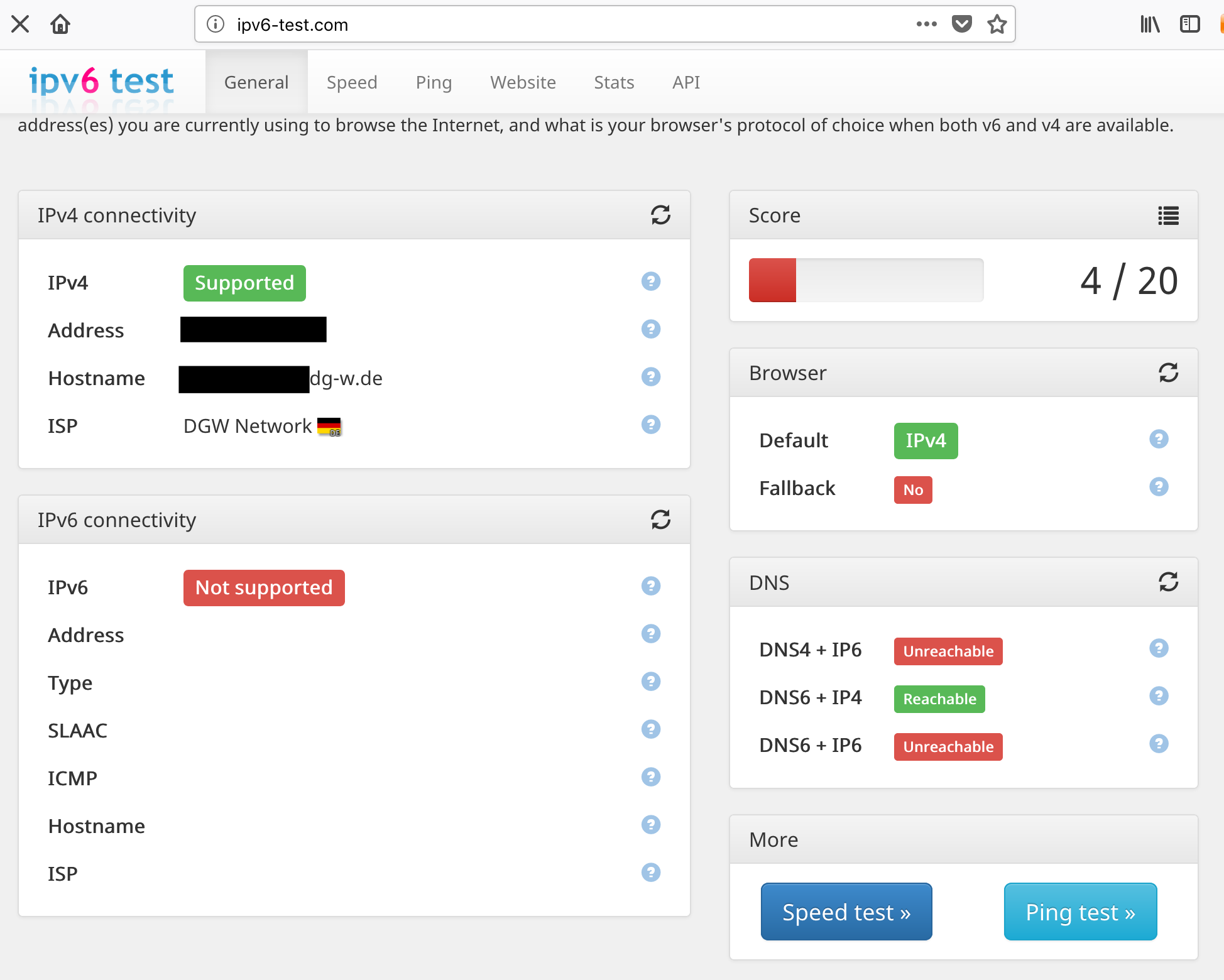

Über den Browser im LAN kommt folgendes:
Zudem lädt die Webseite unendlich lange (60 Sekunden). Über LTE dauert vielleicht 3 sek.
