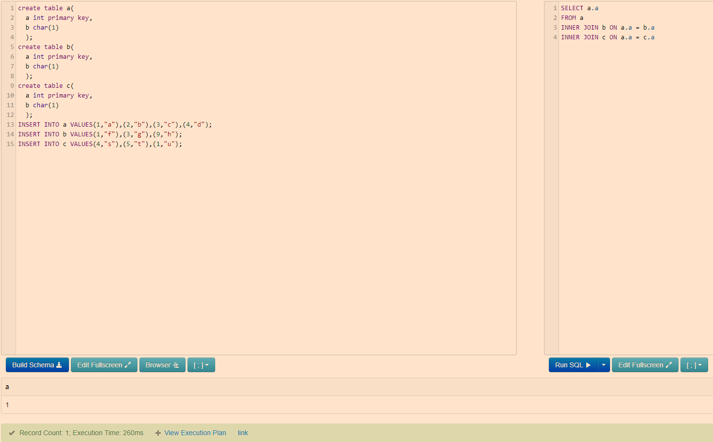

798493
Kann natürlich an deiner DB liegen, manche sind teilweise kurios.
Fiddle-Link: http://www.sqlfiddle.com/#!9/c56438/1
D.h. er dürfte mir nur die Geräte anzeigen die in A, B und C gleichzeitig drin stehen?
Das macht er auf jeden Fall nicht, dann würde das mit dem Rausschmeißen nicht so on the fly funktionieren.
Jupp, siehe Bsp. oben.
