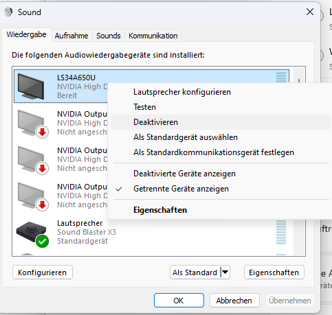

Edit:
In den unter Windows 11 "Weitere Soundeinstellungen" genannten Einstellungen (alter Windows 7 Dialog) kannst du auch Geräte deaktivieren:
Evtl geht das ja bereits?

Ich habe die erweiterten Soundeinstellungen (übrigens Win10) gefunden und das Gerät deaktiviert. Und es zeigt das selbe Verhalten auf wie bei meinem Desktop Rechner.
Vielen Dank. Das freut mich sehr.
Müsste nur noch überprüfen, ob das Gerät im Gerätemanager deaktiviert ist wegen evtl Treiberprobleme, oder ob die Soundeinstellung das Gerät anderweitig sperren.
Wäre aufjedenfall die noch elegantere Lösung als Gerätemanager :D

Dann würde ich es einfach so lassen.
Eigentlich ist das Deaktivieren auf diesem Weg ja genau dafür gedacht. Schade, dass das so gut versteckt ist.
