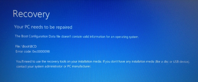

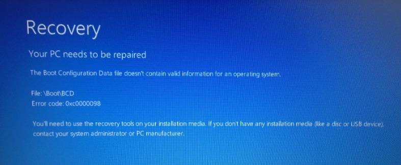

kam ein blauer screenshot wodrauf stand: recovery
https://www.computerbase.de/forum/attachments/recovery-fehler-jpg.647156/

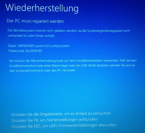

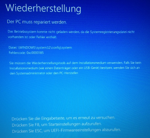

als ich wiederherstellen wollte kam dann aber ein anderer blauer screenshot mit dieser meldung drauf:
https://www.computerbase.de/forum/attachments/wiederherstellungsproblem-jpg.647157/

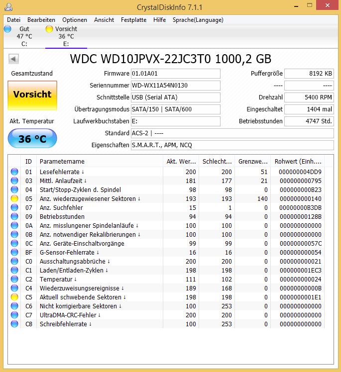

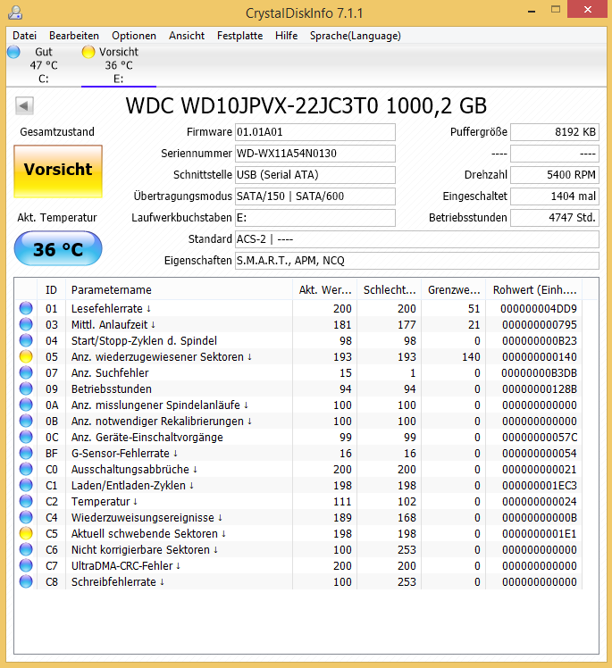

crystaldiskinfo:
https://www.computerbase.de/forum/attachments/cyrstal-info-png.647158/

Vorsicht - wie lange steht das schon da?
die meldung mit Vorsicht weiss ich nicht wie lange die da schon drauf stand !

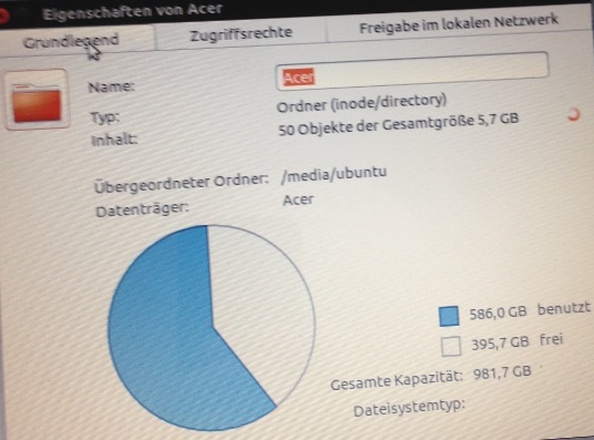

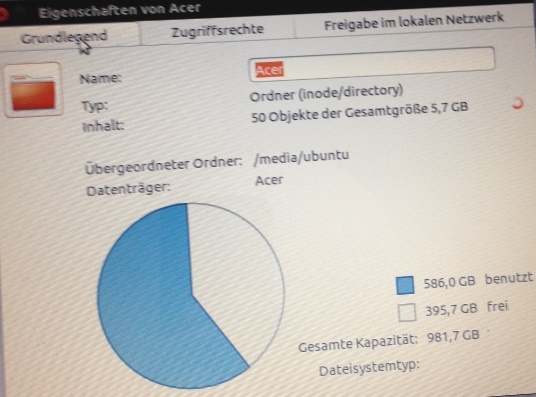

sobald ich dann ubunto hochgefahren hab, erkennt er die festplatte sogar, mit der bezeichnung des betriebsystem als ich es damals installiert hab, nur sobald ich die entsprechenden ordner öffnen möchte, lädt er einfach zu lange und bleibt dann irgendwie hängen,
dann hab ich mal auf die festplatte linke maustaste, "Eigenschaften" gedrückt
und es erscheint dieses bild
es scheint so dass die daten irgendwie da noch drauf sind nur bekomme ich kein zugriff dadrauf,
er lässt es nicht zu, auf diese dateien zuzugreifen, so als ob es irgendwie geblockt wird.
