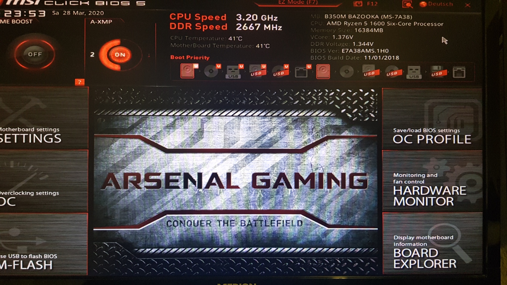

Hast du denn trotzdem mal geschaut, ob sich vielleicht automatisch Einstellungen im Bios geändert haben?
Ich kann keine Änderung erkennen. Das zweite XMP Profil ist so wie am Ende des anderen Beitrags aktiviert und die RAM Spannung ist bei 1,344 V
Wenns ein dauerhaftes Problem ist und der Speicher dran Schuld is, erhöhe doch die Spannung. 1.344V ist ja nun noch nicht die Welt.
Läuft es denn mit 2400?
Es ist eigentlich ungewöhnlich, dass 2666 nicht mit 1,35V laufen.....auch die CPU sollte mit 2666MHz kein Problem haben.
