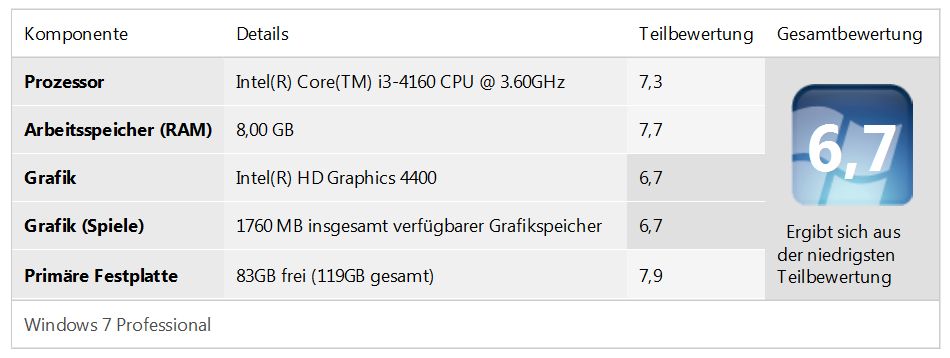

Und Windows Leistungsindex sieht jetzt so aus:
(Mit einer Grafikkarte wird es noch besser sein. ;) )

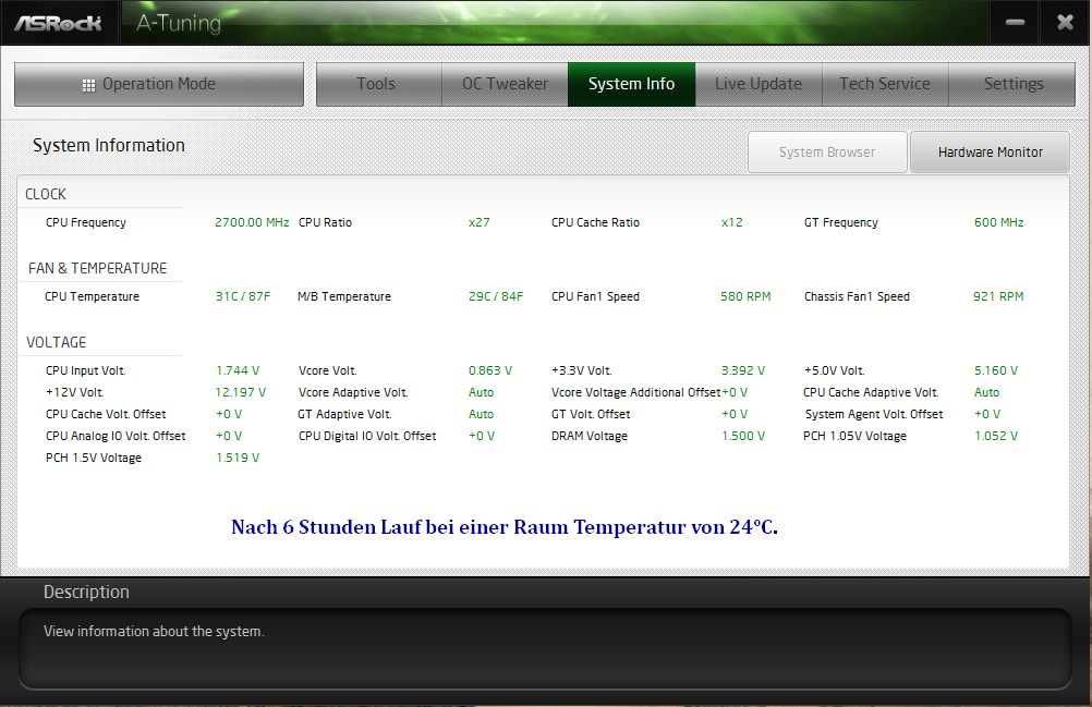

aktuelles Stand von meinen neuen PC:
Alles bestens und auch die Erwartung ein leises Rechner mit mehr Power zu haben hat sich voll erfüllt. Um den Netzteil zu beruhigen habe ich ein neuen Netzteil gekauft, er ist schon unterwegs. Dann wird hoffentlich auch vom Netzteil nichts mehr zu hören.
Schaut Euch die aktuellen Temperaturen von dem System:
