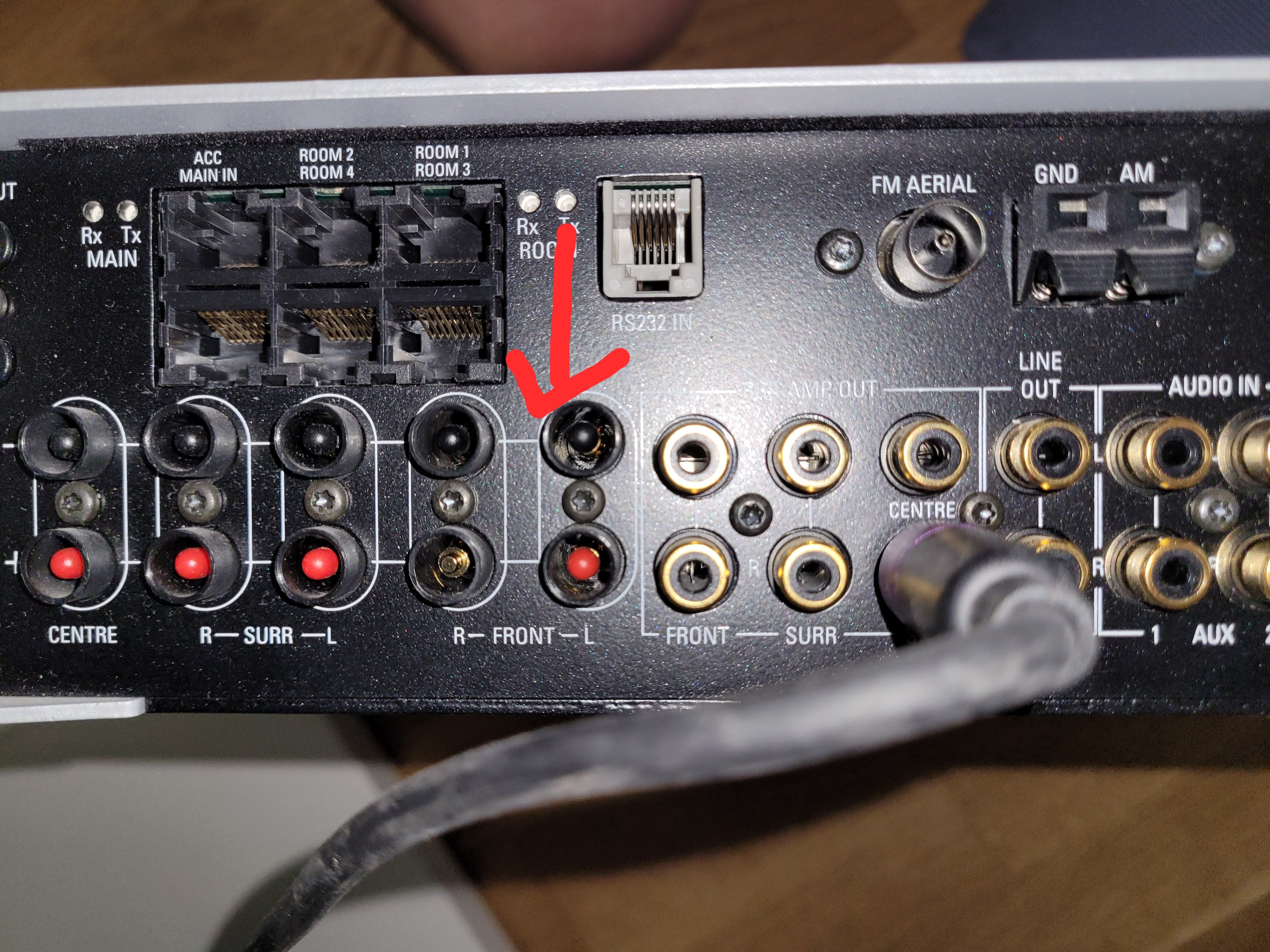

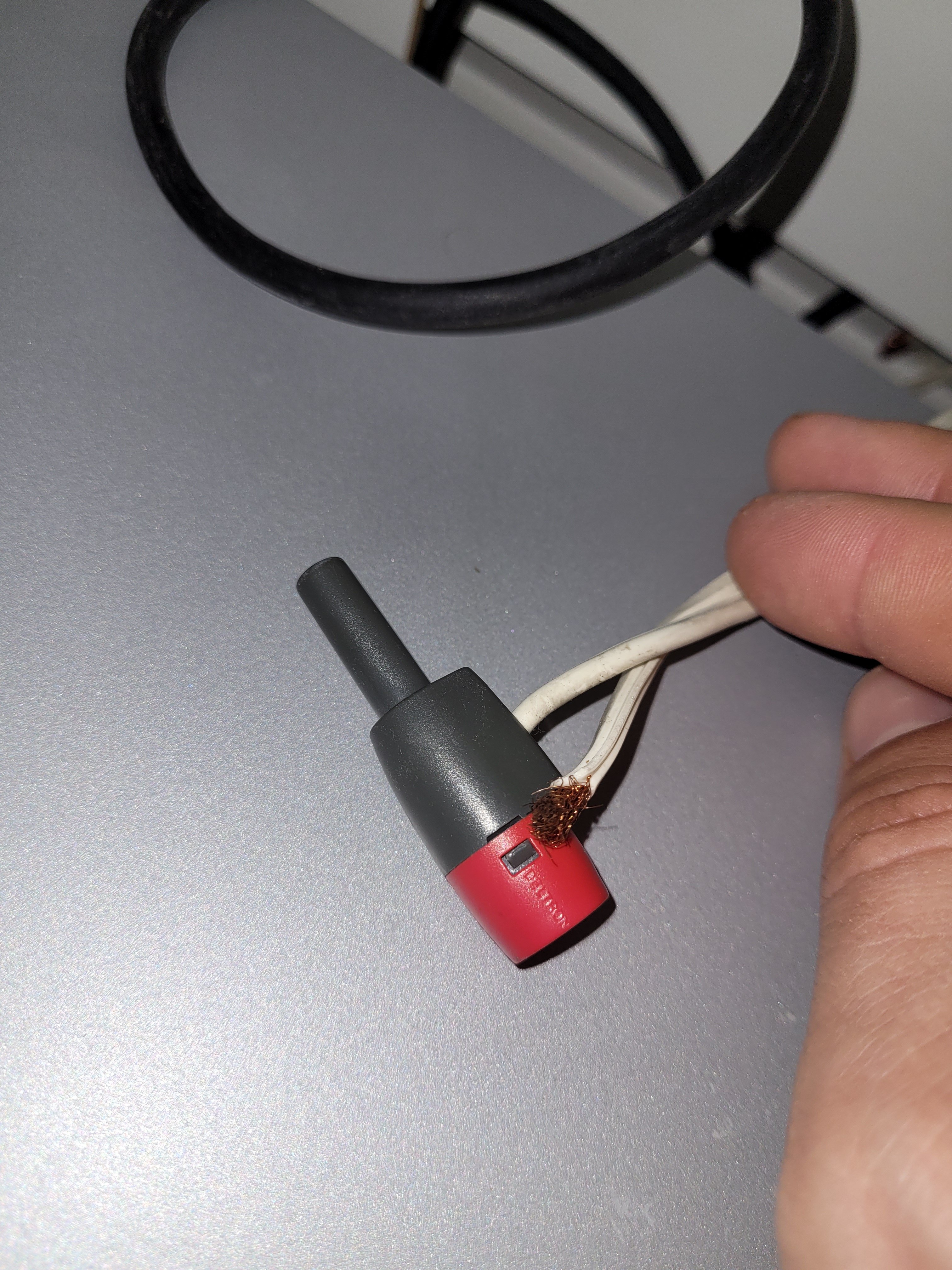

ich habe einen Linn Classik Movie aus den Nuller-Jahren überlassen bekommen. Nun sind mir beim Umstellen der Möbel zwei Lautsprecherstecker an den Kabeln kaputt gegangen (Plastikverschluss gebrochen). Auf dem 2. Foto habe ich mal markiert, wie der Anschluss am Verstärker aussieht.
Hat jemand eine Idee, wie ich diese ersetzen kann? Ist das ein Standardstecker, den ich nicht per google finde, oder doch eine proprietäre Lösung?

Das sind Buchsen für Hohlbananenstecker auch BFA genannt. Aber wo man diese Einbaubuchsen kaufen kann, habe ich auf die schnelle jetzt nicht gefunden.

https://www.ebay.co.uk/itm/145802772008
Nachtrag: Wobei es reine BFA Stecker auch bei Amazon und Konsorten gibt, die sehen bis auf den Plastikzug auch gleich aus. Ich würde es mal damit riskieren.

Achso, du suchst einen Stecker. Na die gibt es. Dachte eine von den Buchsen wäre kaputt, da hätte es schlecht ausgesehen.
