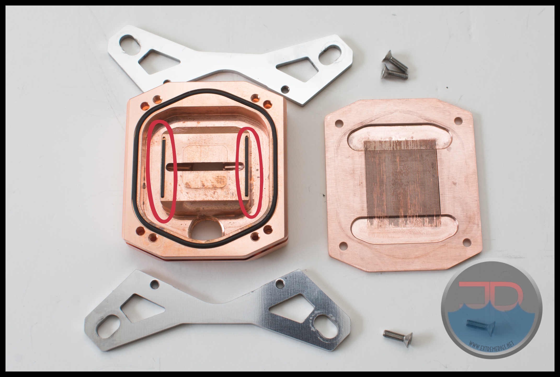

mir ist beim Reinigen meiner Wakü ein Missgeschick passiert.
Einer diser geraden Dichtungen im CPU Kühler ist durch Unachtsamkeit in den Abfluss geraten und ist jetzt auf dem Weg zum Klärwerk.
Hat einer eine Idee mit was man die ersetzen kann?
Klar werde ich auch den Hersteller kontaktieren aber ggf. hat einer eine geniale Idee, die ich morgen im Baumarkt besorgen kann oder sogar daheim habe.

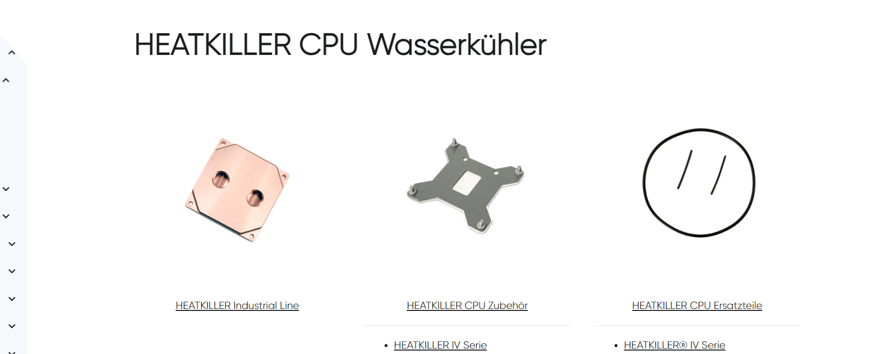

Einfach Watercool befragen, oder in den Zubehörshop gucken?
Ansonsten nen O-ring zurechtschneiden.
Reaktionen: Nilson und Besuz
Danke hat sich erledigt. War wohl zu blind die Auf der Webseite zu finden

reinkriegen ist das prob.
weil die haben eine maschine dafür....
Der andere den ich noch habe ging ohne Probleme wieder rein
nun, vielleicht mein (länger her) scheitern an der wiedermontage bei einer wassergekühlten single slot evga .....
schlechte erinnerung nimmt einen langen weg.
ok, der kühler war massig riesiger mit biegungen im dichtungsverlauf ohne ende. war nicht dicht zu kriegen.
